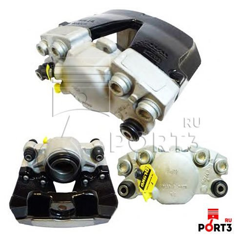

Тормозная система от S58T0615123C суппорт
8T0615124C суппорт
8K0615269 пружинка(2шт)
8T0615125 скоба
8T0615126 скоба
1K0615301M диск 345X30mm
8R0698151 колодки

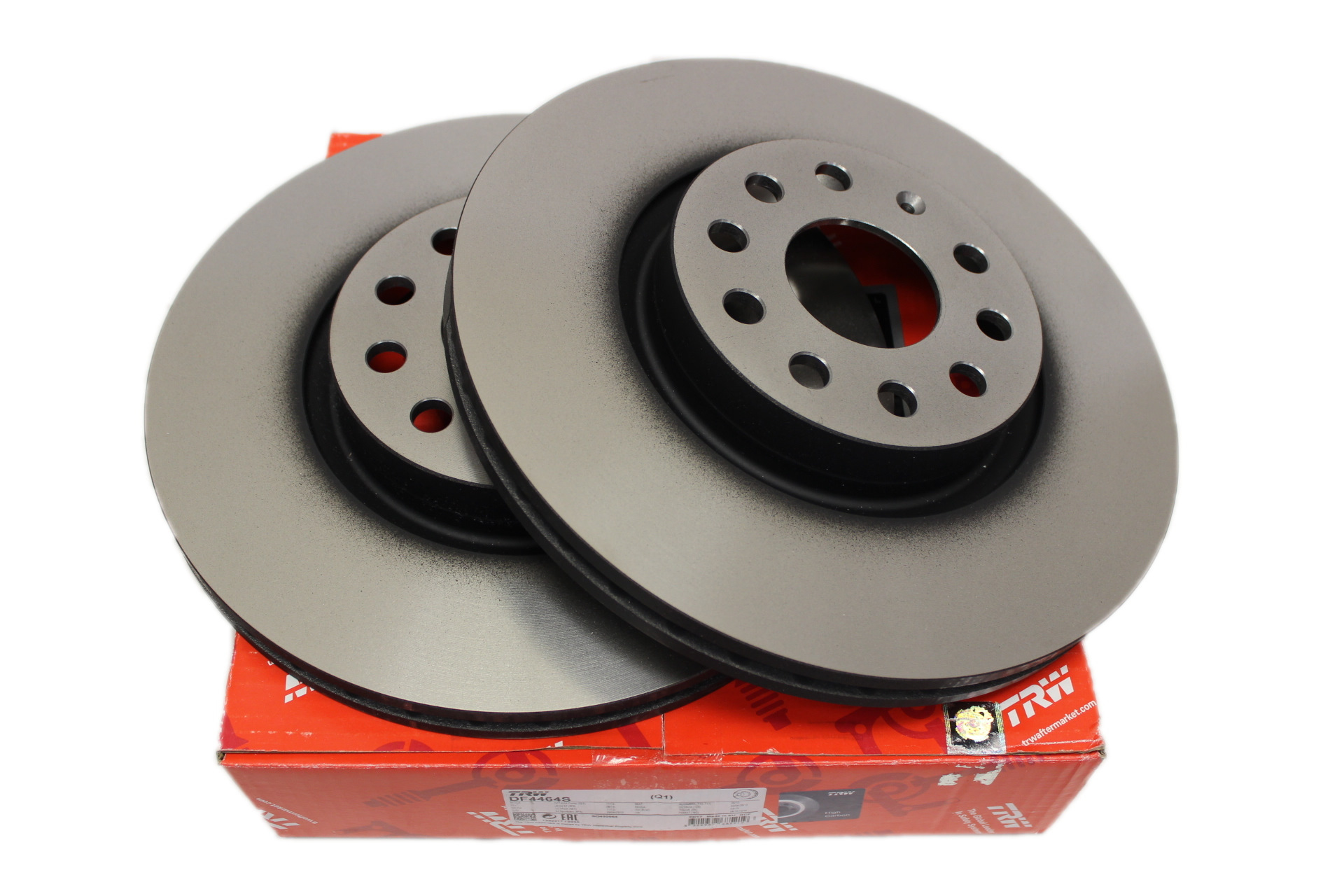

Диск тормозной вентилируемый передний TRW DF 4464S
Колодки тормозные дисковые, комплект, переднии TRW GDB 1762

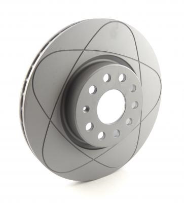

Также очень много людей ставит себе такой комплект
Диск тормозной вентилируемый "PowerDisc" Ate, 24.0325-0158
Колодки тормозные дисковые, комплект "Аte Ceramic"Ate, 13.0470-7242.2

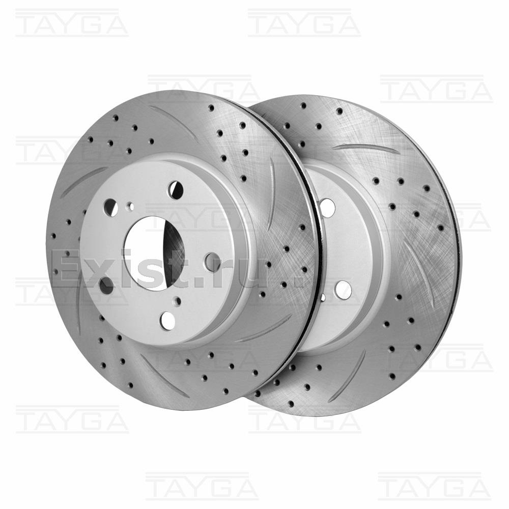

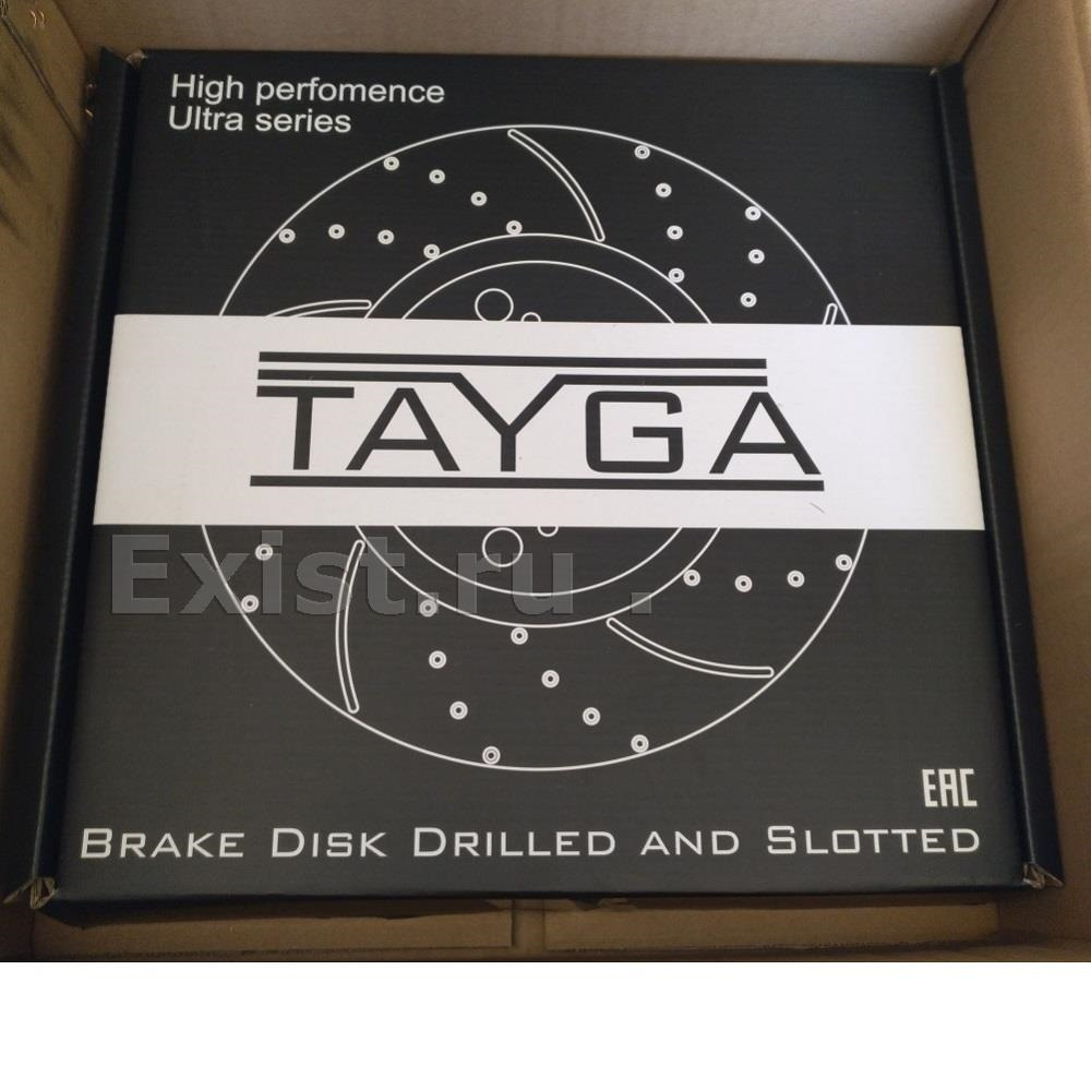

Довольно таки недавно узнал об этой фирме.Как я понял, организовали данную компанию российские ребята на производственных мощностях Китая:

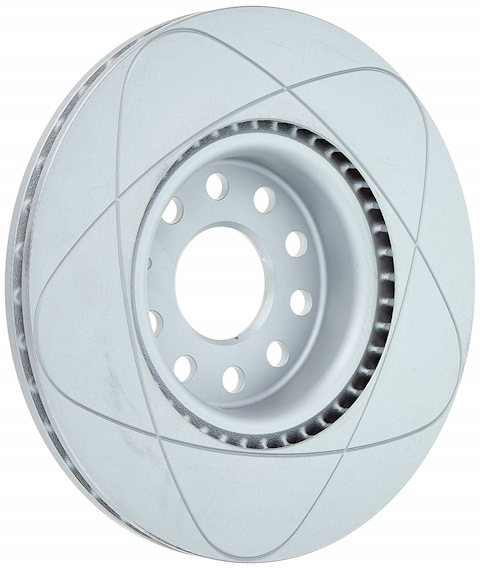

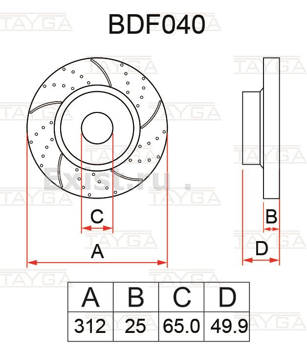

Tayga BDF040 Диск перфорированный, слотированный, вентилируемый
Самая, наверное, его главная фишка- это его вид.
Какой я бы взял комплект колодок к ним? -Да вот хз, особо отзывов владельцев Q3 по этим тормозным дискам не наблюдается, да и собственно по всей продукции отзывы либо все плохо, либо все хорошо.
Если кто ставил себе такие тормозные диски, из владельцев Q3, отзовитесь.

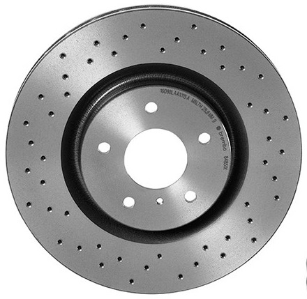

Вариант номер 5:
Диск тормозной вентилируемый, перфорированный Brembo 09.9772.1X
Колодки я бы к ним взял Brembo P 85 112

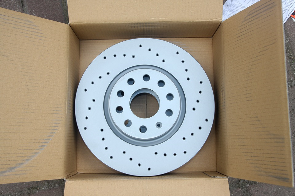

Диск тормозной вентилируемый, перфорированный Otto Zimmermann 100.3300.52
Колодки Otto Zimmermann 24333.200.1

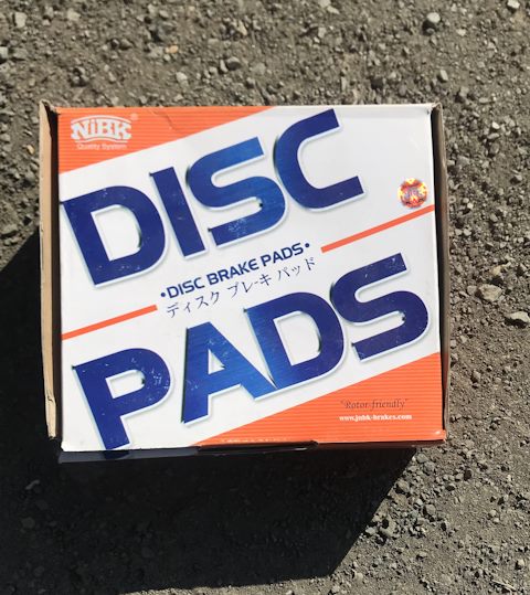

NiBK PN-0348W Колодки тормозные дисковые передние, комплект
NiBK PN-0349 Колодки тормозные дисковые задние, комплект

Ставил себе Тайгу на Тойота Прадо, в место столовых, так как из постоянно ведет. Тайга понравилась в эксплуатации в течении трех лет, тормозные диски не повело. Колодки использовал стоковые.
345 дырявчатый циммерман на суппорта с 60ым поршнем.

Я думаю, что цена — качество, как замена штатных на такие же параметры, это TRW .
Какие с перфорацией, Brembo ? Найти бы кого-нибудь, кто ставил на Q3 Tayga)

На сколько мне известно, то при 345 тормозах от s5 диск подойдёт по вылету от кодиак. Ещё бюджетнее это не гнаться за тормозами а-ля s4, а взять суппорта под 320 диск и диски выбрать подходящие.

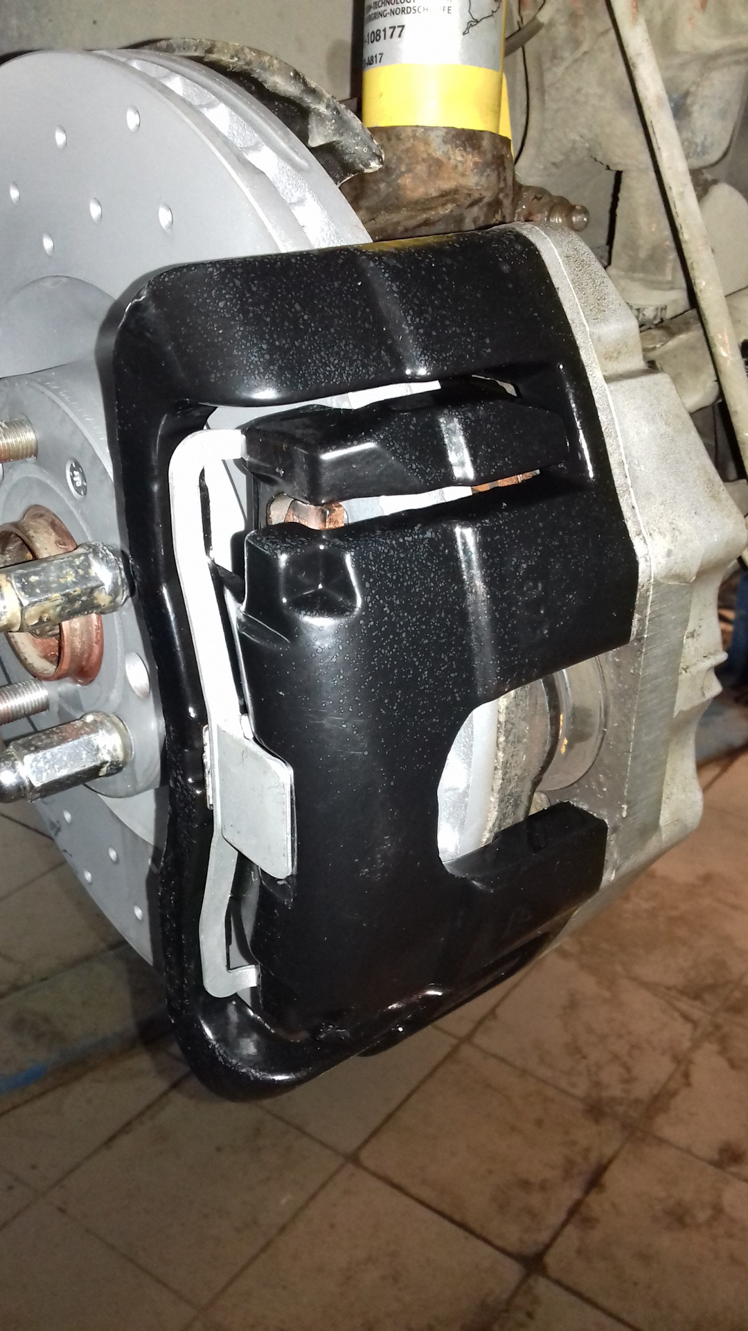

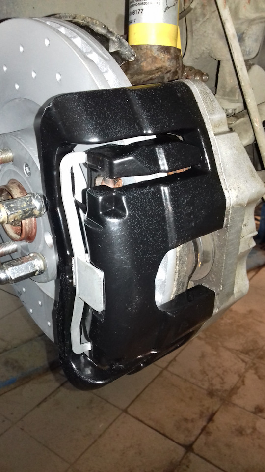

Я нашёл суппорта от s5 как на картинке из поста за 15к, вместе с тормозными шлангами. Детали были в хорошем состоянии, но я их покрасил и перебрал. Далее, за 28к были куплены передние диски brembo, колодки по кругу и задние диски ate ceramic. Скоро поеду все это ставить и обязательно опубликую результат.

Если нужно просто на что то заменить сток и не парится то я бы выбрал вариант твр.

Из того что я видел самый бюджетный вариант замены тормозов на 340-345 комплект, который будет включать в себя суппорта, щитки, скобы, диски, колодки обходится примерно в 30-40. Думаю на эту сумму нужно ориентироваться. В продаже бывают разные комплекты: с убитыми суппортами и с живыми, с дисками и колодками на выброс или с почти новыми. Т.е. бюджет в каждом отдельном случае будет складываться из факторов: ребилдить ли суппорта или нет, покупать ли диски с колодками или нет итп. Но на круг плюс минус выйдет 30-40.
И еще, купив хорошие суппорта я бы обязательно озаботился о том чтобы поставить хорошие колодки, т.к. в очень большой степени замедление и информативность завистит от них. Хорошие колодки — это что то типа ferodo ds2500 или ebc yellow, а не всякие овощи типа перечисленных выше ате брембо твр итд. Соответсвенно хорошие колодки и стоить будут тоже хорошо)

Вот такие подходят ? Просто ради интереса .
да. скорее всего это суппорта с гольф р6. 99% что встанут, но для максимальной уверенности я бы подъехал с ними в сервис, чтобы знающие люди посмотрели в каком они вообще состоянии и что они на 100 встают болтон.
8E0615123B
1K0615125B
Это артикулы суппортов и скоб .Меня смущает показатель тормозных дисков под ступицу 68мм.
