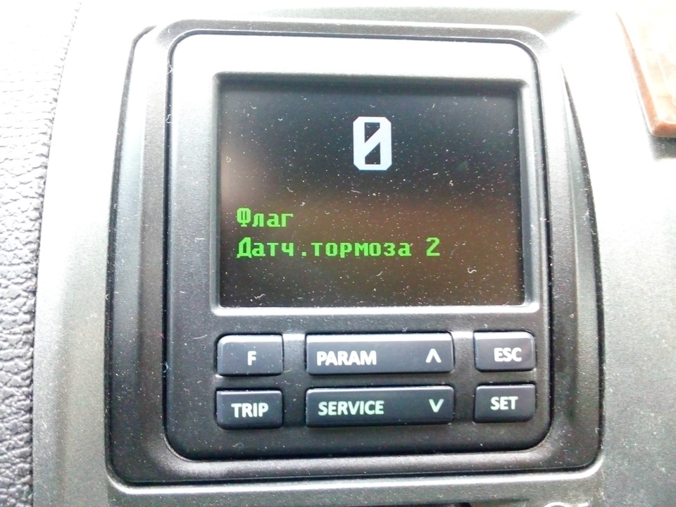

Вдруг заметил что стоп сигналы срабатывают через раз, а слежу я за ними по отражению центрального стоп сигнала в заднем стекле. Решил для начала попшикать штоки концевиков вдешкой, после чего стоп сигналы вообще перестали срабатывать. Поехал в магазин сразу купил пару концевиков за 380 р в сумме и решил оба заменить, второй заодно на всякий случай. Перед заменой ещё попробовал как срабатывают и на удивление все заработало, но все равно были редкие несработки и задержки срабатывания. При замене концевиков главное их правильно отрегулировать. Первым отрегулировал правый концевик стоп сигналов, чтобы при лёгком нажатии на педаль тормоза срабатывали стоп сигналы и не важно какой там будет зазор на штоке концевика, главное, что стоп сигналы будут загораться перед торможением, а не с запазданием уже во время торможения. Второй левый концевик подающий сигнал на ЭБУ можно отрегулировать выставив зазор как пишут в руководстве, я выставил примерно 1 мм и при такой регулировке уже будет правильная сработка обоих пар контактов концевика в нужной последовательности, но для полной уверенности это можно проверить через БК Мультитроникс С-580, есть там такие функции просмотра сработки концевиков педали тормоза, сцепления и ещё много чего. Функцию эту можно найти в меню по пути Ошибки/Диагностика/ЭБУ/Доп.параметры/ Датч. тормоза 1 Датч. тормоза 2. Датчик тормоза 1 и датчик тормоза 2 это один концевик ЭБУ с двумя парами контактов. Для проверки правильности сработки контактов концевика включаем БК на параметр "Датч.тормоза 1" и "Датч.тормоза 2" которые при нажатии педали тормоза должны изменяться на противоположные.
Левый снятый концевик ЭБУ тоже разобрал посмотреть, там контакты в идеале так что его оставил в запас и можно было его не менять.

Концевик который влияет на педаль газа с 4 проводами, там внутри 2 пары контактов, получается два концевика в одном корпусе
Доброго времени, не правильно сделали! При не нажатой педали оба концевика должны быть в состоянии нет (0). Но при нажатии сначала должен срабатывать концевик 2 а после концевик 1, т.е. последовательно. Как в мануале: auto.kombat.com.ua/reguli…mi-zmz-40904-i-zmz-40905/
От этих концевиков очень много зависит, машина вроде едет, но немного подтупливает. Если их правильно отрегулировать, то прям ракета!
Доброго времени. На работу двигателя влияет регулировка только одного концевика у которого подключены 2 пары контактов, которые видно на предпоследнем фото. Отрегулировать можно всё просто по установке описанного в инструкции зазора без всяких тестеров все будет работать, главное, чтобы при отжатой педали замыкалась верхняя пара контактов, а при нажатой нижняя пара, если замыкающая пластина при отжатой педали тормоза не будет замыкать верхнюю пару контактов тогда будет периодическое отключение педали газа.
Доброго! Совершенно верно, но концевики должны работать по-очереди. А у вас очерёдность нарушена. Сначала ЭБУ должен при нажатии на тормоз сигнал поймать а затем уже лампочка. Так по мануалу написано.
2. При нажатии педали тормоза выключатели должны переходить из состояния «НЕТ» в состояние «ЕСТЬ» в последовательности : сначала №2 — B_BL=ЕСТЬ, затем №1 — B_BR=ЕСТЬ.
Датчик 2 на ЭБУ 2х контактный -BL
Датчик 1 в том числе на лампочку 4х -BR контактный. По прибору это так?
Рассогласование наступает от времени срабатывания концевиков, типа ЭБУ 2 контролирует лампочку душит дроссель, если есть накомпенное расхождение по времени.

Заметил парадокс! Сделал как у вас написано чек загорелся на 3 день.
Тронешь датчик 4 контакта — изменишь зазор немного. И машина 3 дня летает, соседний 2х контактный не трогал, но он всё равно при регулировки соседнего поработал. Почему такой эффект — на машине ехать приятно, но у меня это 3 дня, потом опять подтупливает. Ошибок нет. Сейчас сделал как в мануале, сначала сигнал на ЭБУ от 2х контактного, затем на лампочку от 4х контактного. Посмотрим пока опять едет как надо, но надолго ли? Проверю.
ЭБУ не отслеживает концевик, который подключен на лампочки стопов, так что очередность его сработки вообще не важна. Отслеживается время между размыканием верхней пары контактов и замыканием нижней пары и замкнутость верхней пары контактов при отжатой педали. Замените концевик на новый, у него может контакты подогрели или окислились, а от этого может быть задержка сработки или периодическая несработка какой нибудь пары контактов. У меня на концевике стопов так было с подгоревшими контактами стоп сигналы срабатывали с задержкой или вообще не срабатывали при нажатии на педаль, при этом на поведение машины это ни как не влияло. Педаль газа отключалась только тогда когда 4х контактный концевик ослаб и сбился зазор.
Доброго дня! Вы говорите, что 4х контактный датчик не влияет на ЭБУ, но написали, что педаль газа отключалась когда концевик ослаб или зазор изменился 4х контактном. Скажу что я заменил лампы на стопах на диодные, концевики не трогал — машина по другому заработала. Потом подключил к диодам фонарь стопов на стекле и опять разница.
Почему-то в мануале другая последовательность. Может там за 1 и 2 концевик обратная схема типа 1 это ЭБУ а 2 это лампочки. Запарился уже с ними.
Попробую вывести как у Вас чтобы был 1 мм на ЭБУ и лапочка горела от малейшего прикосновения на педаль. Но так вроде у меня газ пропадал пока не перезапустишся.
Доброго времени. Оба датчика 4х контактные, но на первом подключены в фишке 2 провода это датчик на стоп сигналы его можно отрегулировать как хочется, я настроил от малейшего нажатия срабатывает, этот датчик не влияет на работу ЭБУ. У второго датчика 4 провода в фишке, это датчик для ЭБУ, его не надо настраивать от как датчик стопов, у него при отпущенной педали тормоза должна быть замкнута верхняя пара контактов и они не должны размыкаться от малейшего нажатия для этого там зазор и выставляется, чтобы контакты были точно замкнуты до нажатия педали и не размыкались от дребезга педали тормоза.
С жёлтым проводом на лампочку не влияет, значит этот на ЭБУ там 2 провода и 1 перемычка на 2 контакта. Вчера отрегулировал. Подскажу как будет. При утопленном жёлтом у меня точно провалы есть при резком нажатии.

Привет. Я правильно понимаю: по Мультику при отпущенной педали тормоза по Датчику № 1 мы видим Флаг 0, а по Датчику №2 Флаг 1. При нажатии на педаль эти флаги будут наоборот, т.е. по Датчику № 1 будет 1, а по Датчику № 2 флаг 0?
Привет. Да все правильно
только вот одна проблема — в свежей прошивке Мультитроникса теперь отображается только один датчик педали тормоза. Соответственно не понять, флаги по каким контактам он показывает.
В свежей не смотрел не знаю, помню в старой был один концевик на стоп и отдельно первый и второй концевик на ЭБУ, может просто не дошли по меню до них.
Всё пролистал. Нет. В прошивке 18 года было несколько датчиков тормоза
VladXW
Доброго времени, не правильно! При не нажатой педали оба концевика должны быть в состоянии нет (0). Но при нажатии сначала должен срабатывать концевик 2 а после концевик 1, т.е. последовательно. Как в мануале: auto.kombat.com.ua/reguli…mi-zmz-40904-i-zmz-40905/
VladXW
Судя по схеме от sumbudy, похоже на 1 концевик с желтым проводом. Тогда вся регулировка действительно в 1 концевике. Прошу прощения, тоже думал что br разные концевики… Такое ощущение, что это от Хантера, там 1 концевик.

Что-то какая-то интересная теория: "чтобы правый концевик стоп сигналов срабатывал первым, а левый концевик подающий сигнал на ЭБУ вторым иначе на ходу будет отключение электронной педали газа. "
Это не теория, а практика, у меня сбивалась настройка концевиков и в результате после нажатия на педаль тормоза жмешь на газ и ни какой реакции нет педаль отключается и только с второго раза включается и так постоянно пока правильно концевики не отрегулируешь.
У Вас один из концевиков тупо подаёт напряжение на лампы СТОП-сигнала. И его не видят ни ЭБУ, ни Мультитроникс. А второй, действительно иногда пудрит мозги ЭБУ. Бывает регулировка помогает, бывает только замена
Мультитроникс видит оба концевика, а он берет информацию с ЭБУ, соответственно и ЭБУ видит оба концевика и порядок их срабатывания, не все так просто как кажется
Хорошо. Снимите колодку с концевика, включающего лампы СТОП-сигнала и проверьте, как ведут себя ЭБУ с Мультитрониксом
Посмотрите фото в моём описании, БК отдельно показывает сработку правого и левого концевика, если как вы говорите концевик стоп сигналов ни к чему кроме ламп не подключен, как БК отслеживает его состояние? Посмотрите описание регулировки концевиков по ссылке uazinfo.ru/index.php/home…gnostiruem-uaz-patriot-22 где чётко прописана последовательность срабатывания концевиков, если бы концевик стоп сигналов был не подключен к ЭБУ то последовательность сработки вообще бы была не важна, хоть раньше он сработает, хоть позже, хоть одновременно было бы все равно.
еще раз повторю, отключите колодку от концевика лампы СТОП-сигнала и посмотрите, что будет показывать Ваш БК
В машине буду отключу и посмотрю
тем манером, что я описал, разработчики решили две задачи:
1. сделали постоянный контроль исправности датчика и его цепи
2. исключили ошибочную интерпретацию дребезга контактов, как нажатие/отпускание педали тормоза
Отключил колодку от концевика стоп сигналов БК показал то же самое, значит левый концевик он же по БК датчик тормоза 1 и он же 2 как вы и писали одна пара контактов на размыкание работает вторая на замыкание

и посмотрите на Ваше же фото №2 после фото с БК, где видна контактная пластина концевика. в одном положении она замыкает нижние (по фото) контакты, а в другом — верхние. вот Вам и два "датчика" в одном
VladXW
www.uazbuka.ru/lib/zmz_en….7_EURO3(ZMZ40904.10).gif не видит, только сцепления концевик и тормоза может показал один канал и второй канал одного и того же датчика
Проверю на машине, там еще в БК есть третий параметр по педали тормоза
Скоре всего два канала концевика тормоза и один канал сцепления

Этот датчик (концевик) для ЭБУ важнее ламп СТОП-сигналов, поэтому нужно знать всегда исправен он и его цепь или нет. Если у Вас просто контакт на замыкание при нажатой педали, заранее о состоянии датчика ЭБУ никак не узнает. Если простой контакт на размыкание при нажатой педали, то при размыкании ЭБУ не поймет, датчик сломался или Вы педаль нажали. Поэтому, для разрешения этой проблемы можно использовать перекидной контакт: педаль не нажата — замкнут 1й контакт; педаль нажата — 1й контакт размыкается и перекидывается на 2й. Таким образом ЭБУ постоянно мониторит датчик и его цепь при не нажатой педали по замкнутой цепи 1го контакта. А если эта цепь обрывается, то для ЭБУ есть два варианта. 1. Неисправность датчика или его цепи. 2. Вы нажали педаль. Какой из вариантов правильный ЭБУ решает на основании того, замкнулся 2й контакт после размыкания 1го или нет. Мало того, отслеживается время между размыканием 1го контакта и замыканием 2го и, если это время превышает заданное, датчик считается неисправным. В итоге, у Вас в одном концевике собраны два датчика (1й контакт и 2й, как описано выше), которые и видит ЭБУ. А второй концевик тупо включатель ламп СТОП-сигналов
Так точно.Смотрите схему.Второй концевик не привязан к ЭБУ
