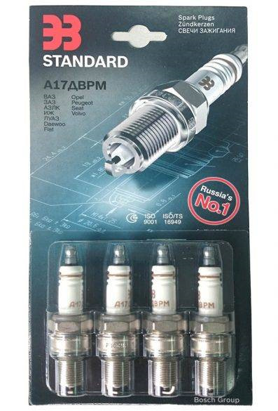

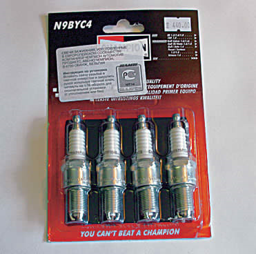

Новые свечи А17ДВРМ 1.0 в замен Champion по причине незначительных хлопков на газу (или это я не привыкший к езде на газу, а может просто свечи выходили свой ресурс).
После замены на новые свечи и изменения зазора на 0.8 хлопки пропали.

Хлопают не только свечи, но еще и провода. По хорошему новые свечи, новые провода… ну или как минимум провода проверить как они поживают.

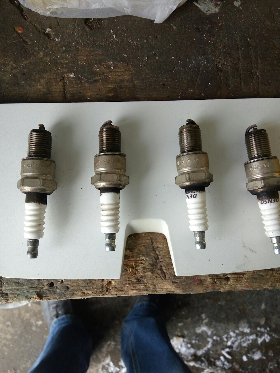

DENSO W20EPR-U4 проехали 15 ткм. Все четыре изолятора оборваны. Может конечно и подделка попалась.
Да и важен момент затяжки, как затягивать есть на сайте Денсо в Ютюбе.

А почему не купить свечи с заводским зазором 0,8?
До 0.7мм зазор можно уменьшить для газа. Мало того Зазор 0.7+0.05 рекомендован заводом для этого двигателя. Если верить мануалу
