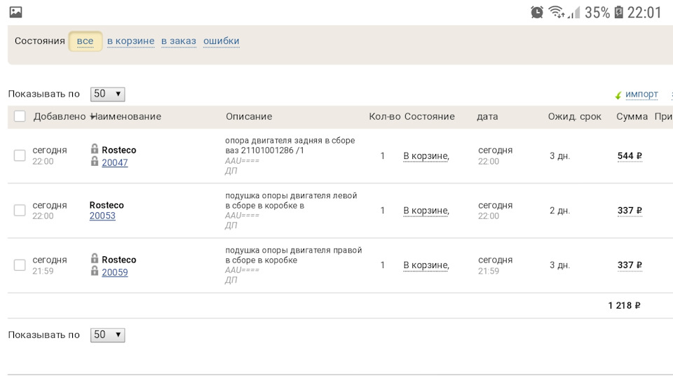

В этой записи будем менять 2 опоры двигателя и установим дополнительную заднюю, которая идет на 8-ми клапанные движки. С первыми двумя все понятно, ну а зачем пятая, которая с завода на 16-ти клапанные не ставилась? И опять немного истории… Как купил машину, когда она прогревалась до 90 градусов на панеле и руле появлялась заметная вибрация. Поискав в интернете понял, что дело в задней 5-ой опоре. До меня бывший владелец ее поставил. Также нашел информацию о подкладывании шайб и резиновых проставок от вибрации, но ничего это не помогало. Затем я ее ликвидировал! Это сразу отразилось на четкости включения передач. Спустя много времени наткнулся на видео, где можно установить эту доп опору без вибрации.
Ну а теперь погнали с выбором производителя и комплектующих. Решил взять фирму Rosteco.
Также нам понадобятся метизы для внедрения задней опоры.

Данные опоры заказывал на Emex, крепления доп опоры купил в соседнем магазине.
