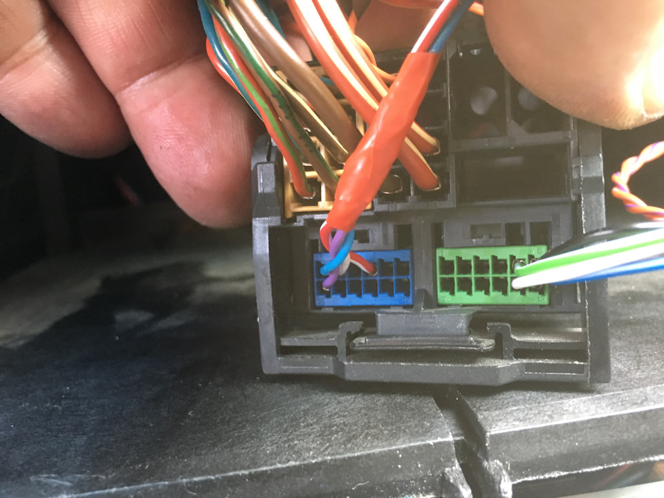

Теперь и эта приблуда у мя есть )
В общем подключил фишка действительно не подошла пришлось временно лишиться Аукса Да принципе он мне не нужен
Соответственно провода сейчас в свободном полёте от него

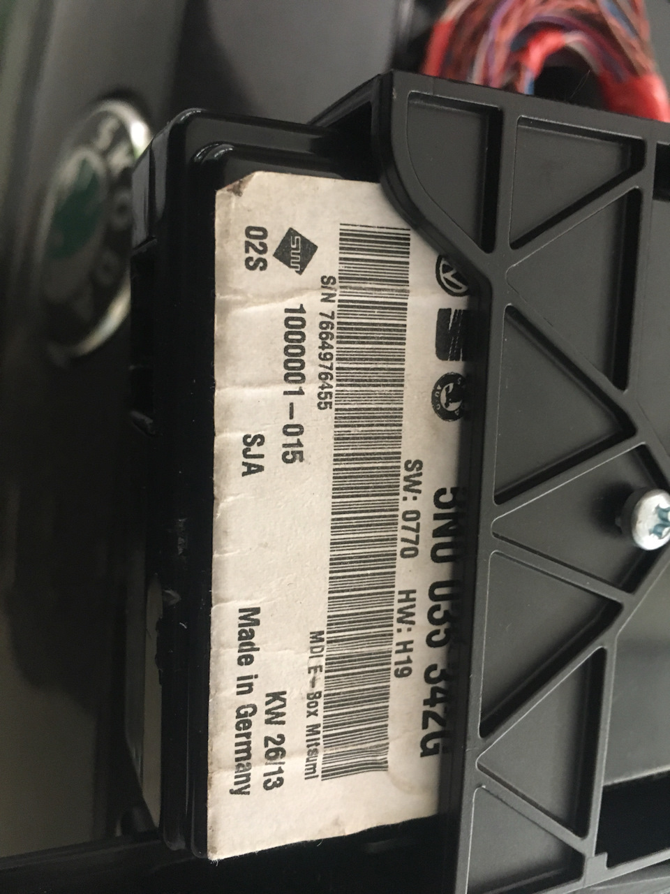

Запчасти на фото: 1000003

А можно подробный процесс установки?
завтра подключу …
там процесс то никакой … фишка в мафон/фишка в медиа …и 2 провода кан шины
дольше мафон снимать чем подключать )))
Правда этот комплект для VW, и синий разъем нужно будет заменить, он от квадлока старого образца. Сам блок куда устанавливать будете ? И разьем USB куда выводить ?
по поводу замены синего разьема пока не скажу не в курсе
ставить под климат а вывод в заглушку кнопки наверно …
громкая связь у мя тож от vw и там нич не менял … все подошло
Данная приблуда штатно вставляется в подлокотник у VW, в Skoda штатно устанавливается в бардачок.
посмотрю куда поставить …
надо с фишкой сначала решить …
Под бардачек, для этого нужен кронштейн 1Z1035643 и две гайки N 91018901. А провод выводится в бардачек.
Для бардачка еще понадобится кабель с розеткой и кронштейн 4F0 035 909. А вообще существует установочный комплект для skoda 1Z0051592
Это если совсем по "правильному". Я например так и не нашел розетку по нормальной цене ( 50$ многовато ) а купил удлинитель USB а завел его через заглушку в бардачке.
www.drive2.ru/l/9084215/
