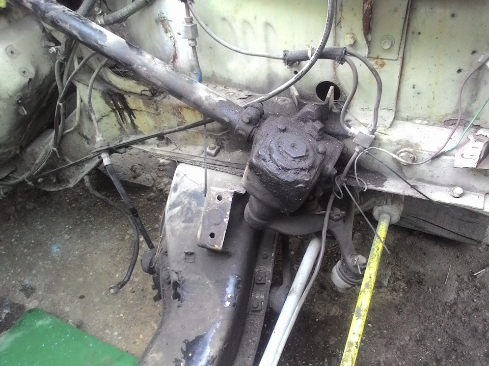

Экстракция v8 прошла без проблем. Установка I4 была сложнее из-за того что устанавливалась с коробкой. Освежена подкапотка. Переделана проводка под ЗМЗ 402. Заменено масло в ДВС и коробке.

А че не так было?
Не устраивало сцепление, течь ОЖ, неровная работа на холостых, много углерода в двигателе, низкая эффективность системы охлаждения, соприкосновение выпускных коллекторов с элементами кузова и рулевого управления.
Интересная помпа на 2,4 литровый двигатель — никогда не видел)
