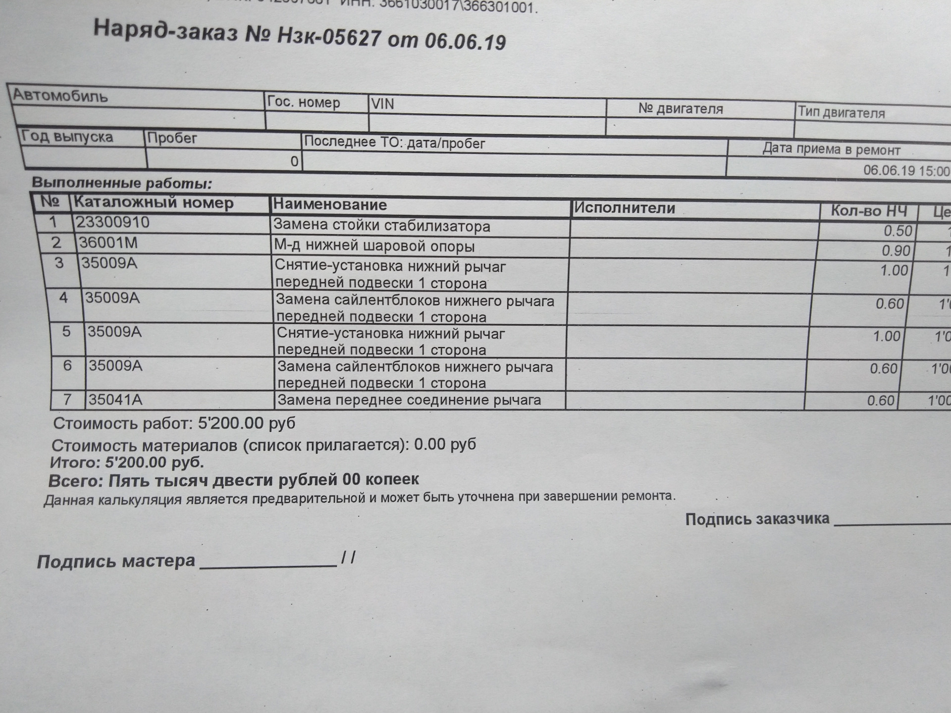

4. Ну и теперь о неприятном, диагностика подвески выявили
Передние рычаги под замену, цена порядка 12 т.р ( вопрос, можно ли их перепресовать)
Нижняя правая шаровая ( ну тут без вариантов.)
Стойки стабилизатора переднего ( на общем фоне мелочь)
Вообщем запчасти с работой посчитали примерно в 35 рубл.
Всё вышеперечисленное
работа+масло =4200.
Вот как то так.

все в разы меньше! Все сайленты прессуются. В этом отношении у нас очень ремонтопригодная подвеска. Нижняя опора Lemferder 3532701 на ззапе 2750 руб. По сайлентом надо смотреть конкретную машину, но там цена будет все равно значительно меньше!
www.drive2.ru/l/518269650232935471/
это под мой дизель, но, думаю, разницы нет.
Да можно (Передние рычаги под замену, цена порядка 12 т.р ( вопрос, можно ли их перепресовать))
