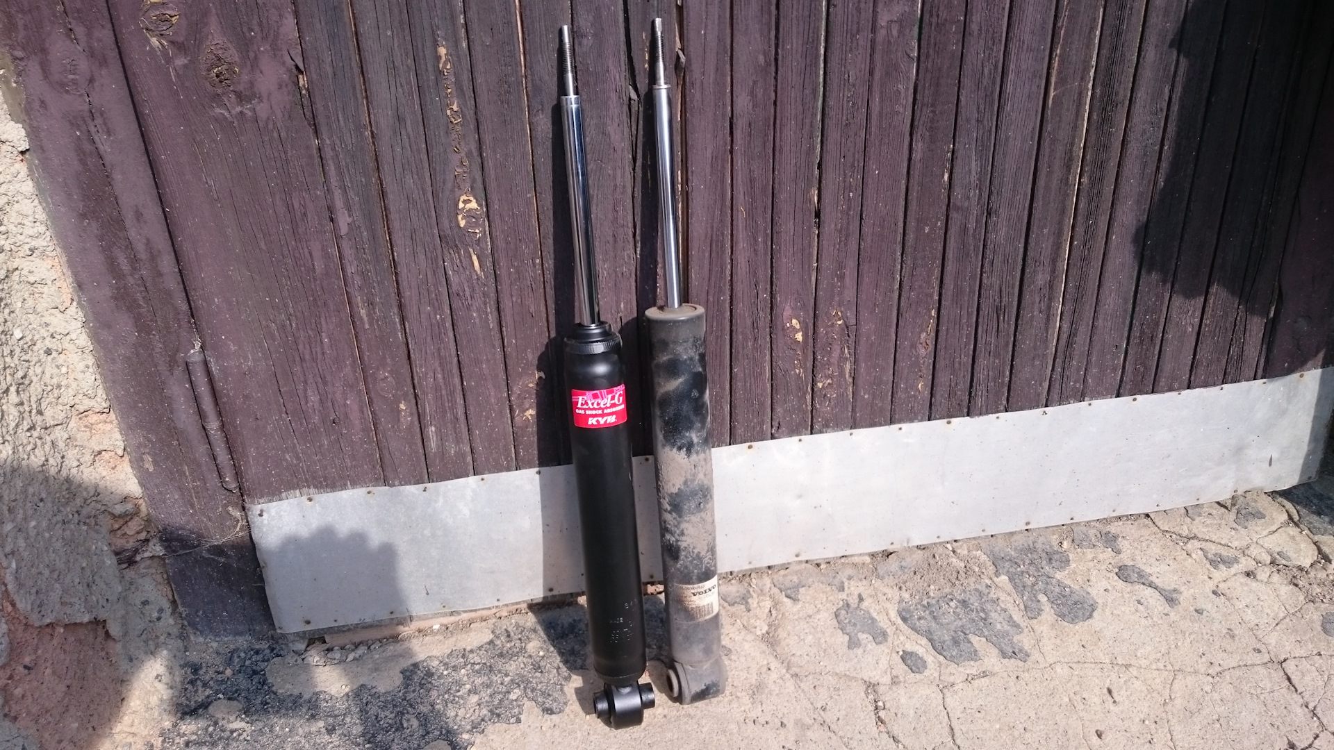

Значит дело было так. Ориг. Амортизаторы на лося 31262151. Значит по программе был куплен sachs 313754. Но он не подошел (525мм вместо 580). Следом по Vida как мне сказали 314722 но пишет на ХС 60 а не ХС 70. Потом нашли ещё один номер 313756 и почти их заказал. И в интернет подборах емекс и т.д. на аналог Вольво он выдавал. Но потом сказалось и он не подходит и что Sachs вообще снял с производства этот артикул и аналогов нет. Так что теперь у меня два новых Sachs 313754 подходит на седаны S80 и какие то модели фордов. Вообщем продаю.😂 Не верьте этим кривым программам в емекс и т.д. с Вольво темный лес. Хотя передние амморты подошли и слава Богу!

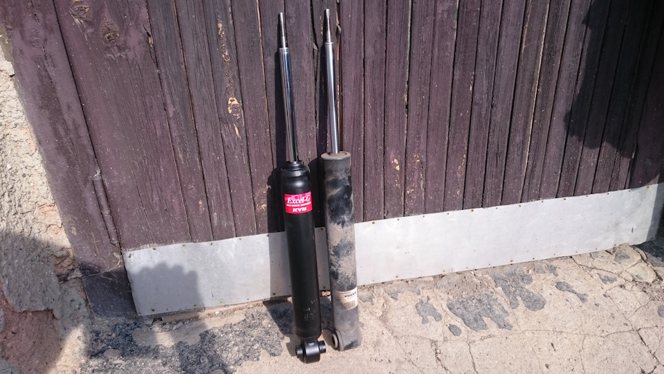

У Каябы есть точная замена 31262151. Размер одинаковый. Отличные аморты. Не хуже, а может и лучше оригинала.
Имхо.
KYB Excel-G 349129
Имхо.
Да, именно они.

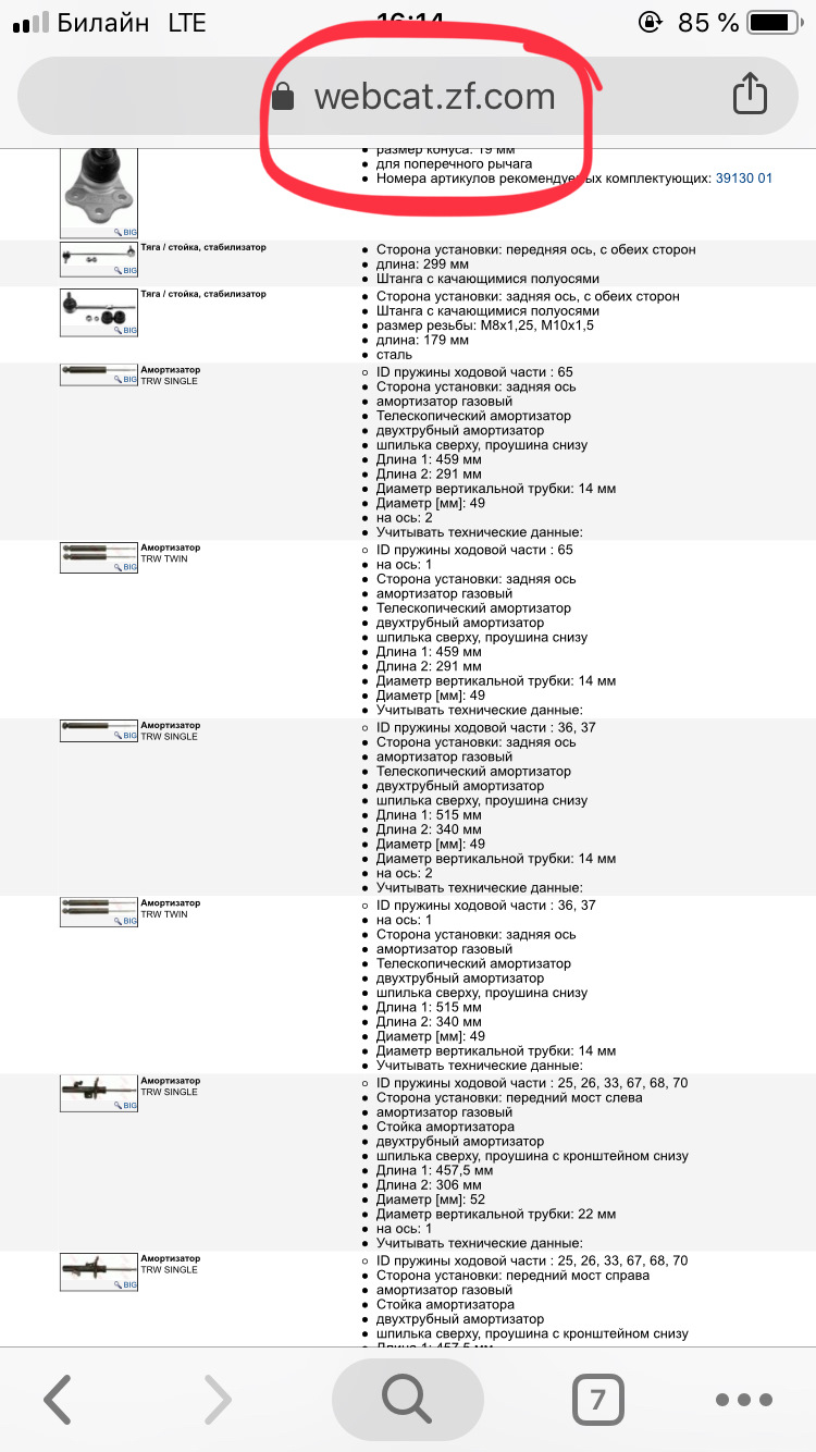

Тема обсосана не один раз, у ZF ошибка в каталоге по этой позиции. Исправлять не хотят
Конечно чтоб покупали сразу два комплекта — сначала один неправильный, потом правильный.
fast-driver
Да. Писал и письмо им и просто в чатике на сайте. Ответ один. У нас все правильно :)))

Надо использовать оригинальные каталоги производителя
Что такое оригинальные каталоги производителя? Elcats? Или как там его. Там оригинальные номера Вольво а потом переход на кросс таблица с аналогами. И вот тут уже черепаха зарыта. Я не совсем понимаю о каких каталогах идёт речь.
ты же покупал стойки сакс, вот в каталоге сакс и смотреть надо
В каталоге сакс парни мне сказали пишет нет прямого аналога. Как то так.
