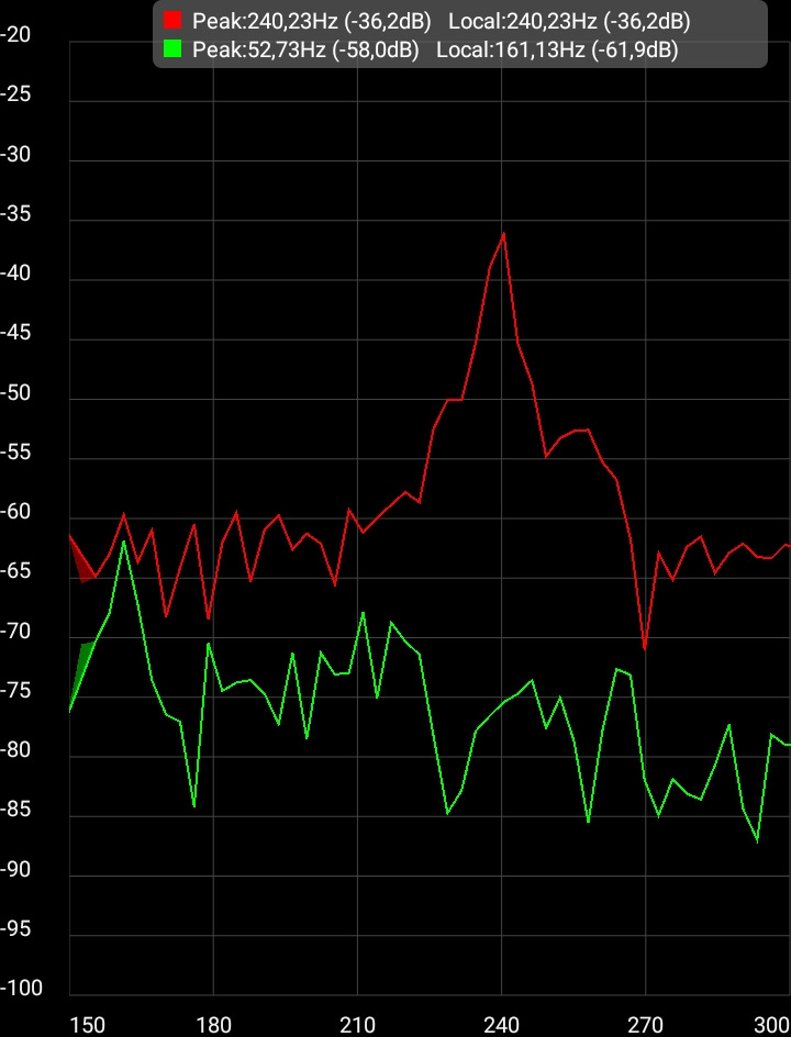

Настало время постоянного интенсивного пользования кондиционером, когда нужно чтобы он работал максимально хорошо. Для этих целей были произведены основные мероприятия по обслуживанию: промывка блока радиаторов, промывка и обеззараживание испарителя, прочистка дренажа.
Дополнительно, в соответствии с заводским ТИ, была произведена дозаправка хладогентом. Учитывая, что в пределах одной марки хладагенты разных производителей могут иметь различные чистоту и характеристики довольно далекие от идеала, был выбран метод заправки не по весу хладогента, а по показаниям давлений манометрической станции.
Замеры производятся после выполнения соответствующих условий:
— запустить и прогреть двигатель до рабочей температуры, установить частоту вращения коленчатого вала 1500 об/мин;
— включить электродвигатель вентилятора отопителя и установить максимальную скорость вращения;
— установить выключатель кондиционера в положение "включено" и повернуть регулятор температуры в положение "MIN";
— закрыть все окна и двери автомобиля;
— смотреть за показаниями термометра на центральном вентиляционном отверстии до момента стабилизации температуры и зарегистрировать полученные показания;
При температуре за бортом +30°С и влажности 60% низкое давление было выставлено 2,4 кг/см^2, а высокое в это время уже составляло максимально допустимые 22 кг/см^2. Температура воздуха на выходе из центрального воздуховода +8,5°С, что даже несколько превзошло ожидания.
Последним этапом стало доведение до нормы (240±5Гц) натяжения ремня привода вспомогательных агрегатов.
