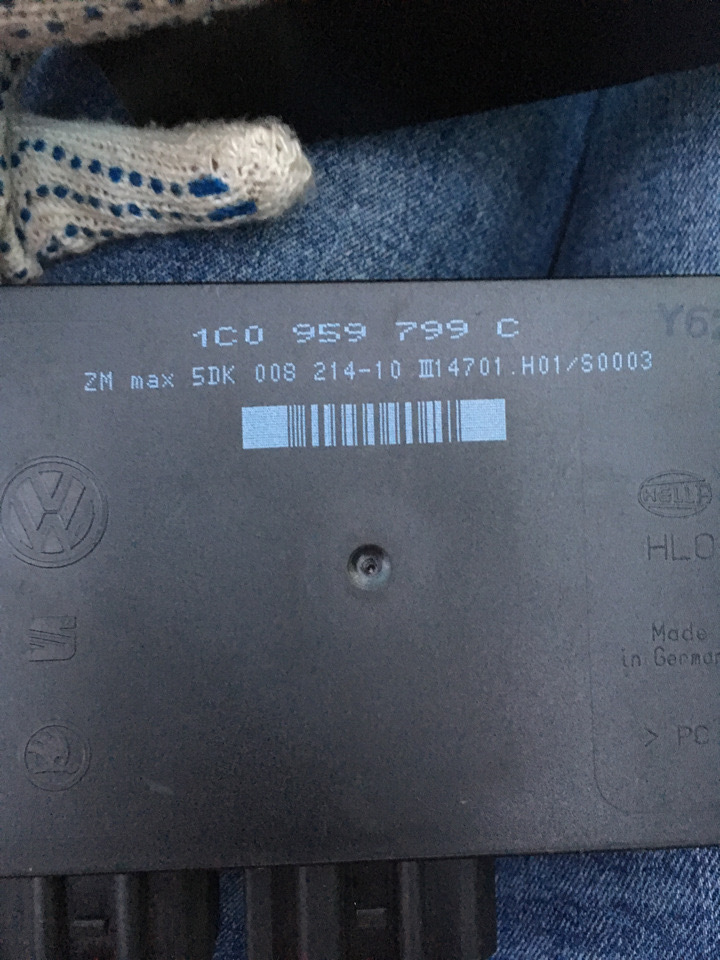

Обращение к знатокам, с покупки машины достался просто ключ без кнопок. Решил купить на али выкидной с кнопками на частоте 433, подключить кнопки у меня не получается. Пробовал через Васю но он выдает что нет ответа от блока комфорта.
Сегодня полез к нему(хотел посмотреть номер) и на нем было 2 фишки, одну скинул, вторую не смог, ну думаю фиг с ним, ставлю обратно первую фишку и двери сами закрываются, я так полагаю что значит он живой.
Вопрос заключается вот в чем — СМОГУТ ЛИ СПЕЦЫ ПОДКЛЮЧИТЬ МНЕ КНОПКИ через блок комфорта и стоит ли этим заниматься?
Вроде 2 фишки идёт и значит должно быть дистанционное управление, но это мои догадки
Блок комфорта( ДУ)

В центральный замок зайди через васю он даст ответ что все ок
Ну это я уже посмотрел и там реально всё ок)
Тогда менять цз на бк и перерисовываться разъёмы собирать из двух этих 1) а второй как раз на радиколюч и тд
Тогда чего если я скинул фишку то свет в дверях потух и салонный свет тоже?
Как узнать относится к свету
Потому что цз ими управляет
Значит у тебя не блок комфорта а центральный замок цз, сними блок и посмотри Модель, я себе когда ставил стекло подъемники и тд менял блок
Так суть в том что одну фишку я скинул, а вторую не могу, час пытался скинуть и безуспешно (
Завтра попробую ещё раз
Откручивай его, и смотри Модель, если в 46 группу не заходит то у тебя цз

Значит они штатные вот вопрос какие которые по кан шине или по аналогу, ну это не важно, смотри саму Модель, или зайди в 46 группу через vagcom, если ответ есть то блок комфорта есть, все остальное смотреть по разъёмам в нем, есть под Антену для радио ключей
Хорошо спасибо 👍
