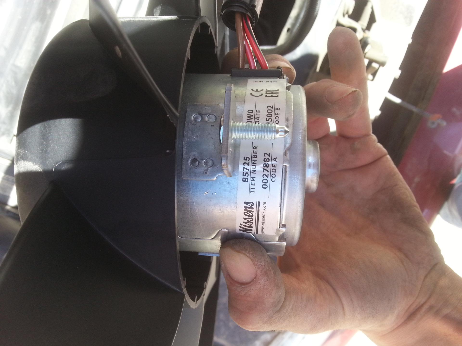

Заменил на:
85725 NISSENS 2 794.00р — старый был оригинал ( крыльчатка ходила вдоль оси на 1см).

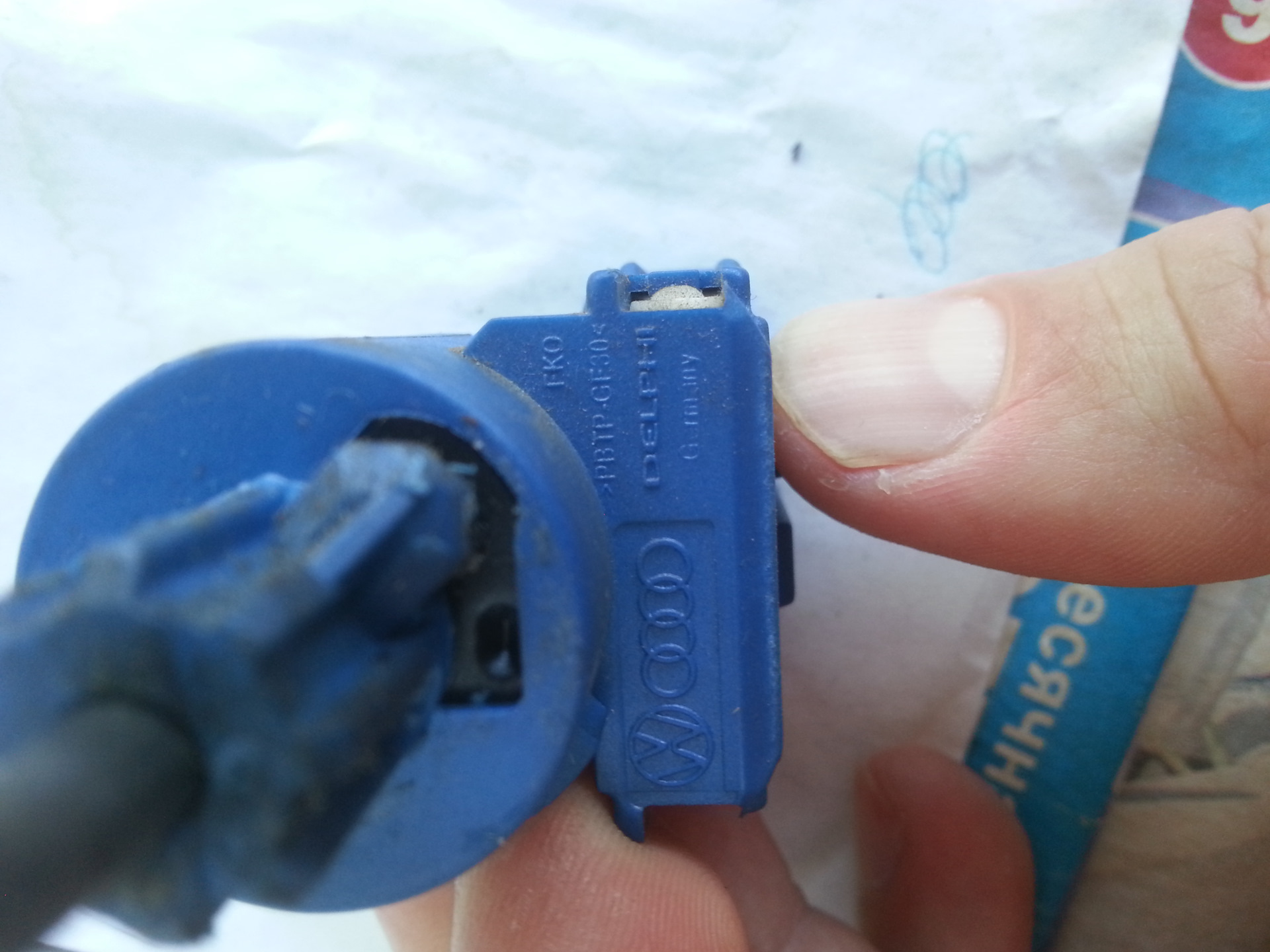

6Q0927189 VAG — 1018р., был такой же оригинал (шток завис в нижнем положении, при попытке потрясти его в руках — что-то бремчало внутри). А поменял, после того как простоял в пробках (5часов — 200км, на М7). Причем простоял в обе стороны. Думал что сцепление помирает.
После замены — приятно ездить и можно плавно трогаться.
Ну и прилетел штраф один на 250р.

как вентилятор спустя годы? не вибрирует?
есть некая вибрация на руле при включении вентилятора
отстой.они все такие что ль
вначале не было, потом появилась
Что-то я не очень поняла, как он влияет на плавность трогания. Можно поподробнее?
если датчик мертвый, при плавном отпускании сцепления — будет рывок (как- будто бросил педаль). И так при каждый раз когда педаль отпускаешь, не зависимо плавно или бросаешь ее.
Пошла пора замены вентиляторов. Также заменил позавчера.
заменил месяц назад, в длительных пробках включался и скрипел как "карлосон у которого отобрали варенье" :))
летом московские пробки — это жесть.
Да, да, все именно так)) тоже такие звуки издавал последние 2 года)

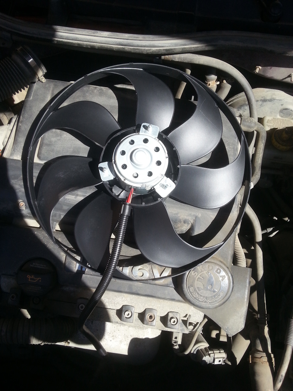

Я себе специально маленький заменил на 2х скоростной. Тем более проводка сделана на 3 провода.
у меня нет кондея, один какрлосон!
А при чем кондей. Просто Карлсон маленький будет и на 1 и на 2 скорости включаться совместно с большим
