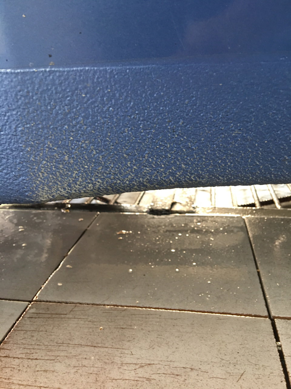

Было также. Заказал в подборе баллон краски. Купил баллончик антигравия прозрачного от Hi-Gear. Заматовал пороги мелкой наждачной. Далее обезжирил и нанес краску в несколько слоев. После небольшой сушки нанес несколько слоев антигравия. За 1,5 года ни намека на пескоструй.
У меня такая же беда, антигравий стирается в углу порога, заезжал к Од, спрашивал у мастера по кузовному ремонту подкрасить, он сказал что краска на краску не красится, надо сдирать и перекрашивать, в итоге забил
Ну там же сейчас краска до родного антигравия только сошла. А по Вашему, придётся снимать до конца родную краску и родной антигравий. Потом заново класть антигравий и красить. Или Вы предлагаете сделать чёрные или серые пороги? Т.е. прям на то что есть сейчас положить антигравий? Наверно не много туплю, но лучше спросить)
Можно немного закурить и сверху антигравием, я думаю. А так, если не заморачивался, купить ремонтной краски в цвет и закрасить кисточкой. Но видно будет
Не-а. Надо по каталогу смотреть. Вроде, в проёме двери ещё должен быть на этикетке указан. Но пороги проще целиком покрасить, обклеив малярным скотчем, мне кажется. Я думаю, цвет все равно будет немного отличаться
Если снаружи — антигравий.
Антигравий он же а-ля краска, его потом не смоешь.
Зачем смывать? Красить в цвет и все. Всё остальное — с тем же успехом можно маргарин ом намазать, имхо
Тогда и смысла чем-то мазать нет. Можно на то что сейчас налить краски и всё. Но я не планирую делать точечный ремонт, поэтому надо пока намазюкать)
Антигравий лучше краски
У меня цвет Спейс блю, не знаете случайно номер краски?
