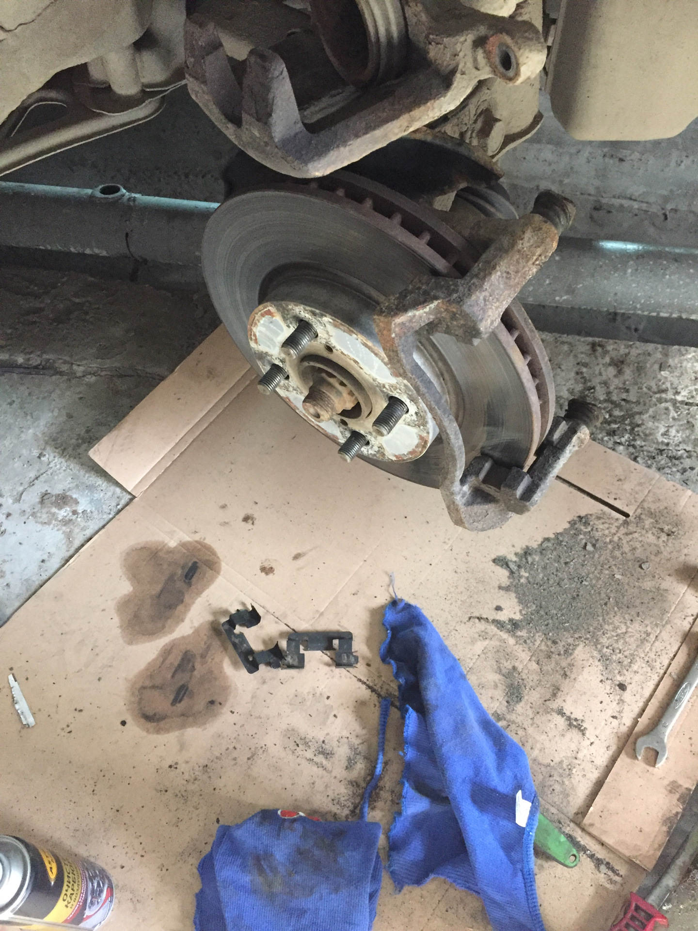

Ужасно надоел скрип колодок.Стояли amiwa-днище полное, но хоть диски не жрут как pagid (добавлю фото состояния дисков после этих колодок).Amiwa же достались с машиной и лежали в гараже.Проездил кое как на них 5 месяцев.Сейчас взял кашияму.Не ожидал увидеть внутри инструкцию по установке на всех языках)))

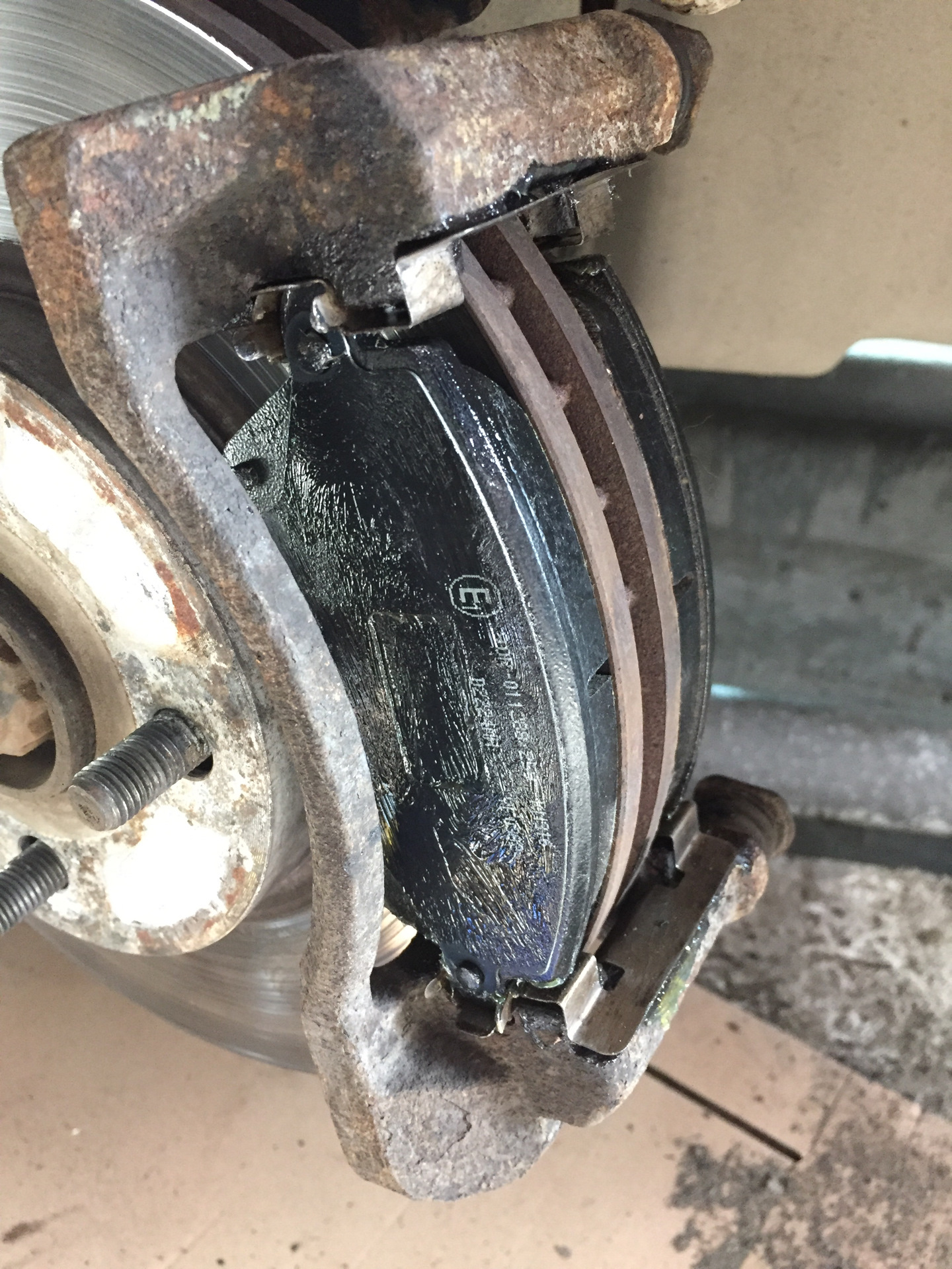

Полностью все продул сжатым воздухом, смазал смазкой (не помню названия, но made in Germany 🇩🇪)
Пластины были в жестком слое пыли, чистил их надфилем и посадочные места тоже им.Нанес слой смазки под пластины, торцы колодок и на противоскрипную пластину.На направляшках тоже смазку обновил.Резинки все живы с прошлого года, осталось только покрасить суппорта.
Проехал км 20 -тишина.Надеюсь не засвистят)
Колодки брал за 990р арт. D2224MH
Смазка-около 100р за 5гр

А я что то заметил что кашияма полосит как на последнем фото.У всех так?
Я перед покупкой колодок изучал отзывы.Никто об этом не писал.Надеюсь не так как PAGID жрут)на фотке их работа)
При тихой езде не нажимая тормоз скрипели?
Да, такое тоже было, писал об этом в бж
Тоже этот писк достал вроде чистил мазал все.
У меня одна пластина была загнута в середине.Мб из-за этого пищали.Пока рано радоваться, ещё не достаточно проехал)
Номер колодок пожалуйста напиши.
D2224MH
Добавил в запись)
Они такие и есть с пластинами противоскрипами? А то у нас голые приходят.
Ну да мне такие пришли, там больше не пластина а как резинка какая то)я тоже читал что многим без пластин приходили.Брал в автодоке, если че)
