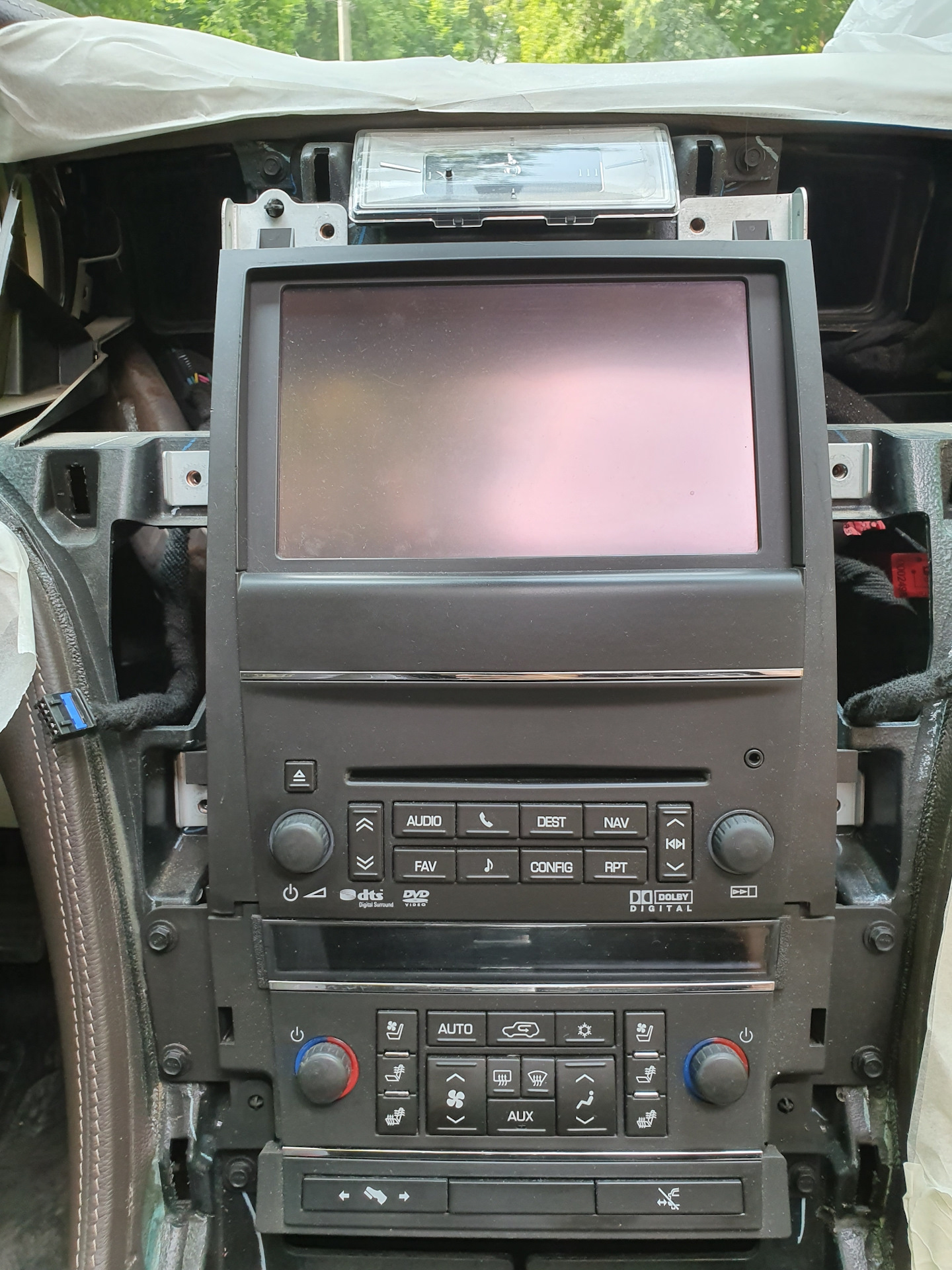

Ошибка "disc error" основная причина в 95% случаев — грязная линза в dvd приводе. И к сожалению, ее не ришить ни чистящим диском, ни продутием в "щель". Я говорю это потому что пробывал и у меня ни настолько пыльная и старая машина, как большинство на рынке.
Решение: снять обшивку, достать магнитолу, разобрать нижнюю часть, вытащить dvd привод, снять с него защитную пленку (мешается) и ватной палочкой со спиртом протереть непосредственно линзу (спирта в меру). И собрать все обратно и вуаля работает!)
Я с экономил себе почти 9 тыс руб!
Так как в компании ЭРТА мне сказали, что съем и установка магнитолы по 750+750 и ремонт минимум 7 тыс.
Кому нужна помощь, сделаю все за символические 5 тыс.

Друг, подскажи как отцепляется провод с синей фишкой от магнитолы? У меня не идет ни в какую, боюсь сломать…
Нажать надо)

Правда линзу реально сложно увидеть. Прогуглил — увидел. Дерьма на ней было конечно немерено. 3 проспиртованные ватки чёрные были )
За много лет набралось, сама конструкция dvd достаточно надёжная, к тому же в этих машинах им не прям часто пользуются, может от того и пыли столько.

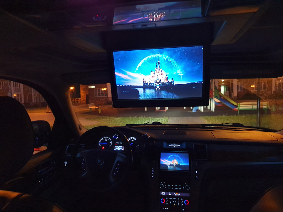

А что б в движении? )
Перепрошивают, но как по мне нужно на дорогу смотреть, а не в телевизор.
Я себе когда в финике тумблер ставил
Может и тут так можно? )
Не знаю. Я не заморачивался
Ну чтоб видео с двд на переднем мониторе показывало как сделать?
Засунуть двд и нажать на play) он работает, только когда машина на паркинге стоит.
А как сделали видео на передний монитор наши не секрет? )
Не понял вопрос

На втором ряду что за монитор ?
Штатный Panasonic потолочный.
Че то он кажется большим чем штатный.
Ракурс видимо.
Наверно.
Я хочу заменить монитор на больше, поэтому думал проконсультируюсь у тебя.
В зеркало заднего вида будет ничего не видно. Лучше купи в подголовник от platinum esv, там usb есть и удобнее смотреть.
