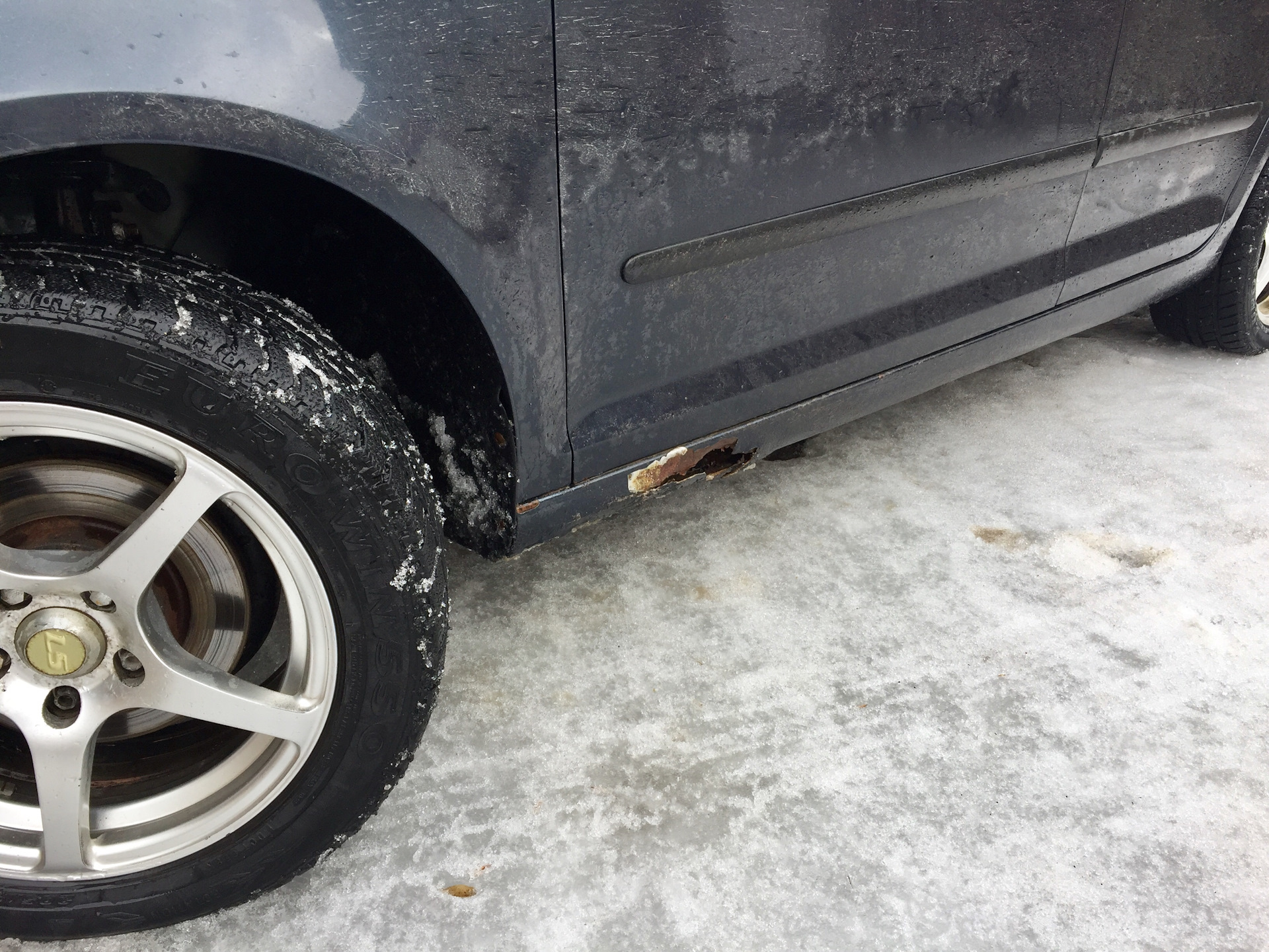

Ржа на стыке крыла двери и порога. Вроде бы ни чего страшного, авто все равно красить.

Но случилась огромная неприятность, и авто завалилось на порог левой стороной, под которой стояло бревно и доска. Доска надавила на порог, и он просто рассыпался.
Мягко говоря — я офигел. Порога под слоем заводского напыления — нет. После этого я немного раскис и отправил Гольфа на Детэйл и временную продажу.
Как оказалось далее, кретин, который ее красил, забыл вставить обратно заглушку в порог, и вся грязь и жижа просто текла в него, он и сгнил. Спасибо хоть во второй порог не забыл, дебил. Ну и машину вы видели уже как он покрасил. Через год, у бывшей хозяйки, слез лак с крыши, капота и частично левых дверей.
