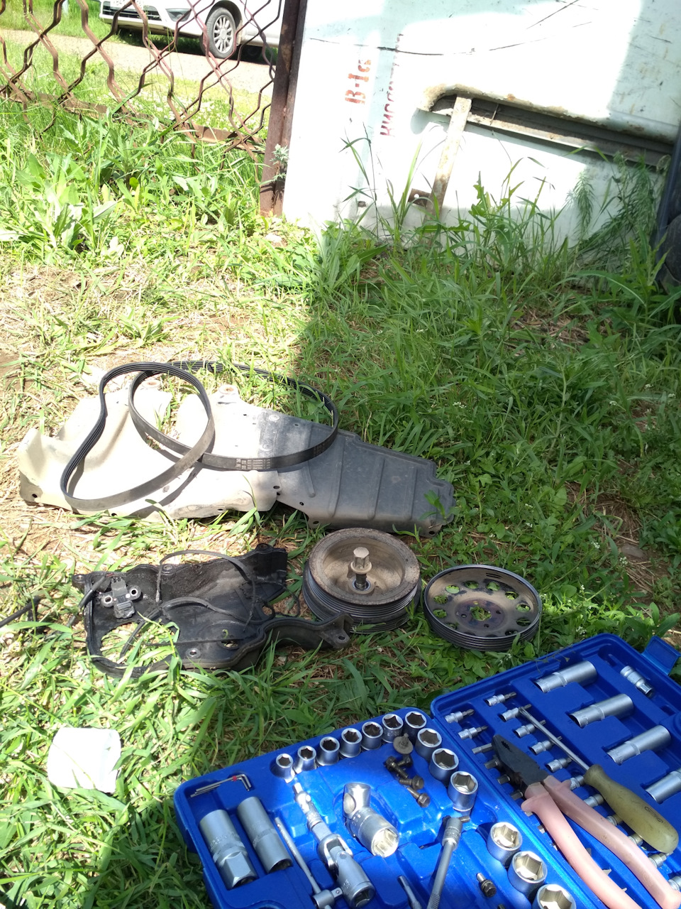

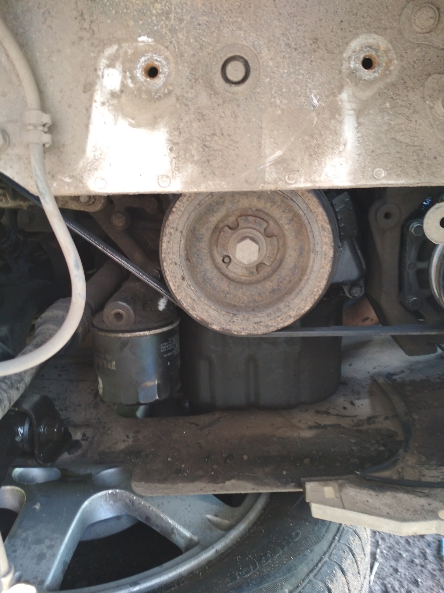

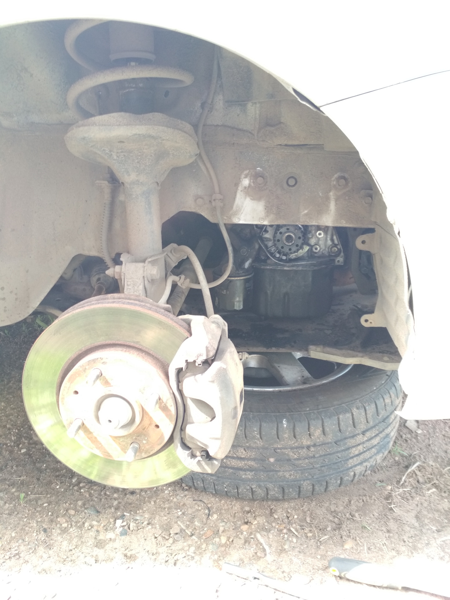

Вечером оттащили машину на стоянку, с утра следующего дня пошёл разбирать, смотреть метки.
Сорвать болт шкива коленвала получилось только с помощью стартера.

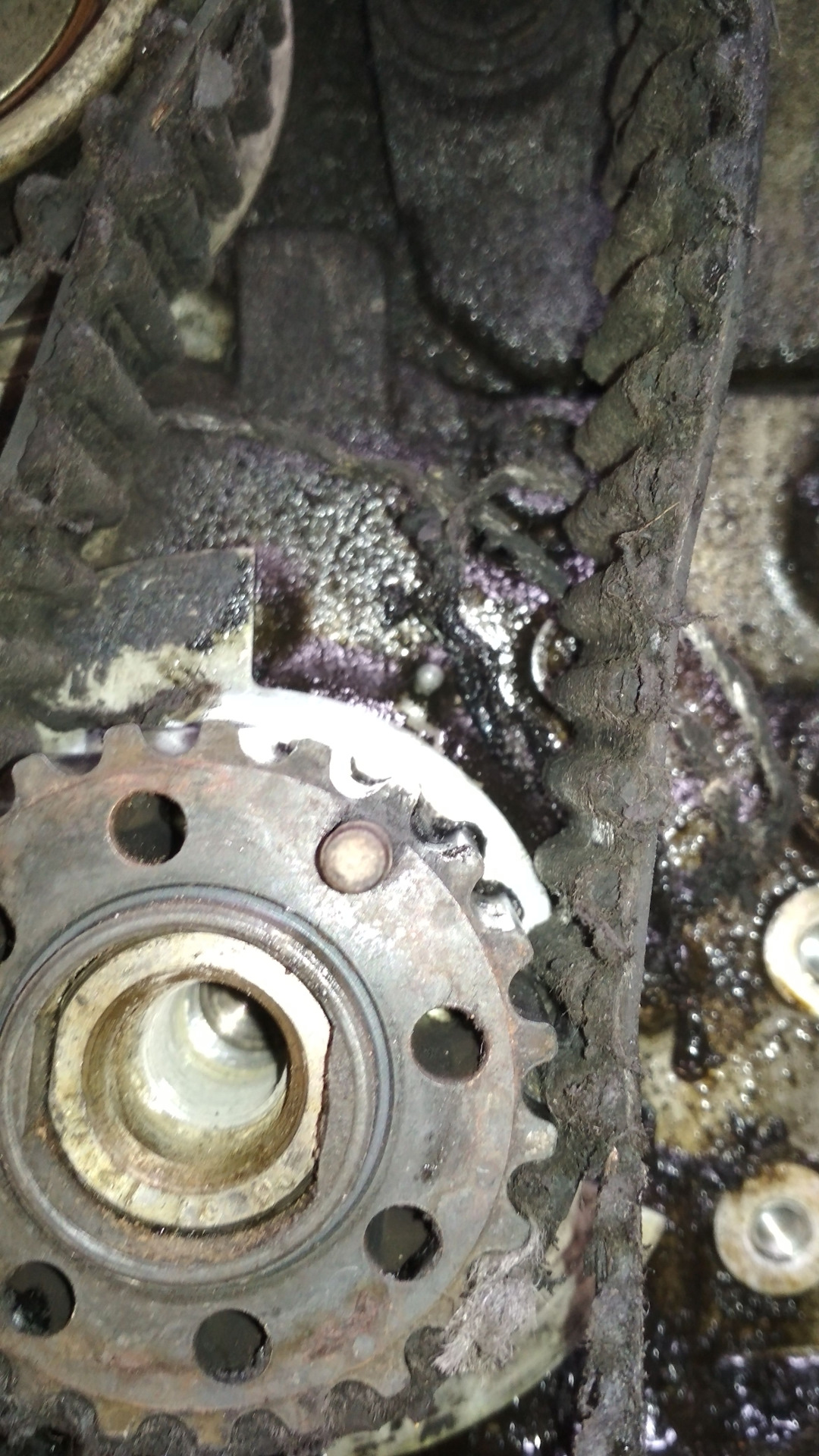

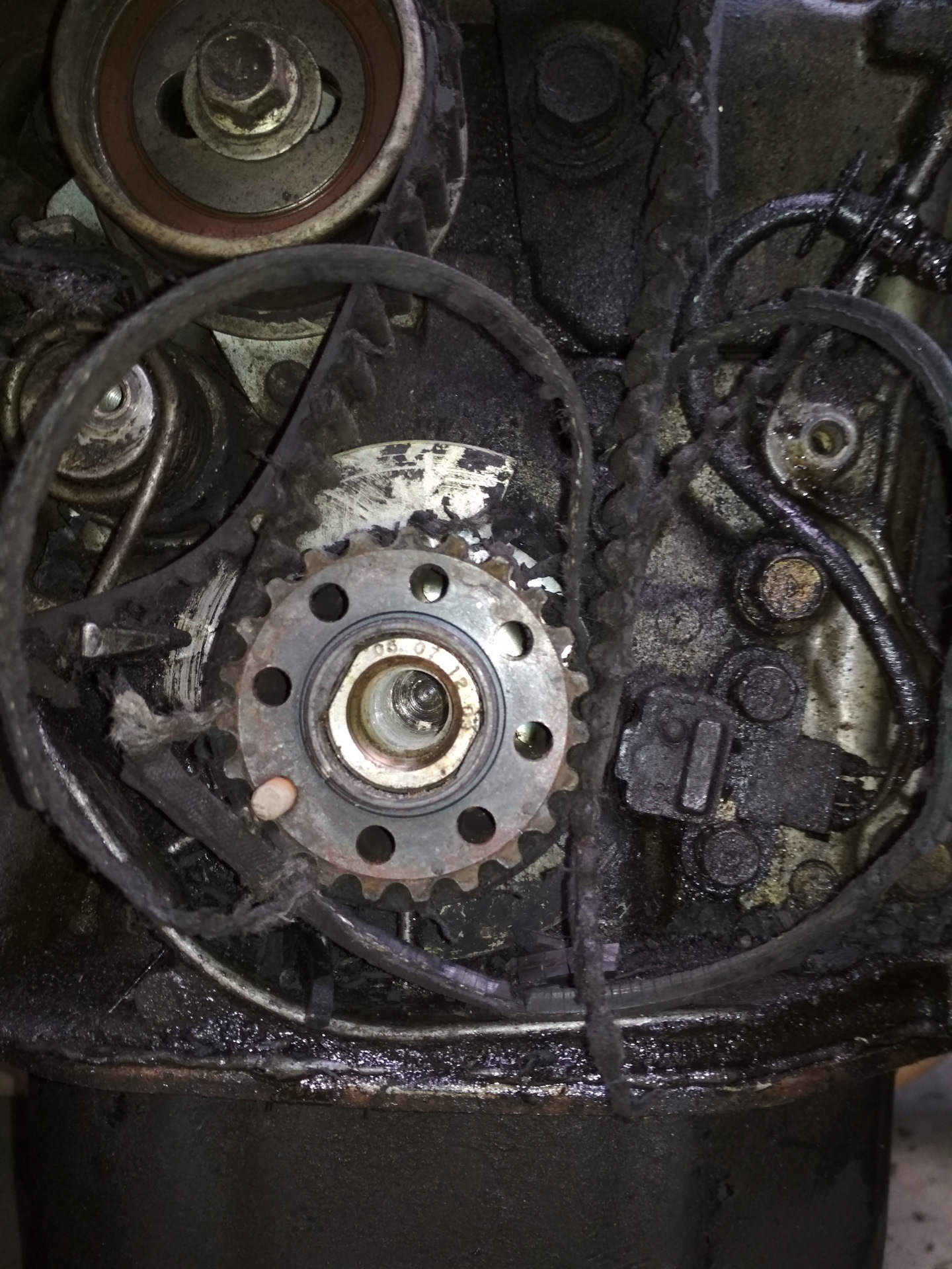

Ремень перескочил примерно на 9-10 зубьев, тут в принципе все понятно что беда, но разобрать всегда успеем :) Собрал все по меткам на старый ремень, не завелась. Замерил компрессию, все по нулям… завтра начну снимать ГБЦ.
Подскажите какие позиции з/ч можно брать аналоги, и какого производителя?
так же вопрос по ремням, какие брать? Оригинал не очень хочу, т.к попадаются подделки…

менял ремень ГРМ на sun (понятия не имею что меня заставило это сделать) через год разбирал двигатель для ревизии + удаление балансиров, как итог ремень ГРМ SUN весь в трещинах. Поставил Gates.
все в масле, вот и результат, смотри где течь, или просто поменяй сальник колена и сальник распреда
до замены прокладки клапанной крышки все сухо было… после замены потекло…

Что так мокро то
клапанная крышка текла, может из за этого…
Если масло давненько бежит то ремню из-за этого п**зда пришла

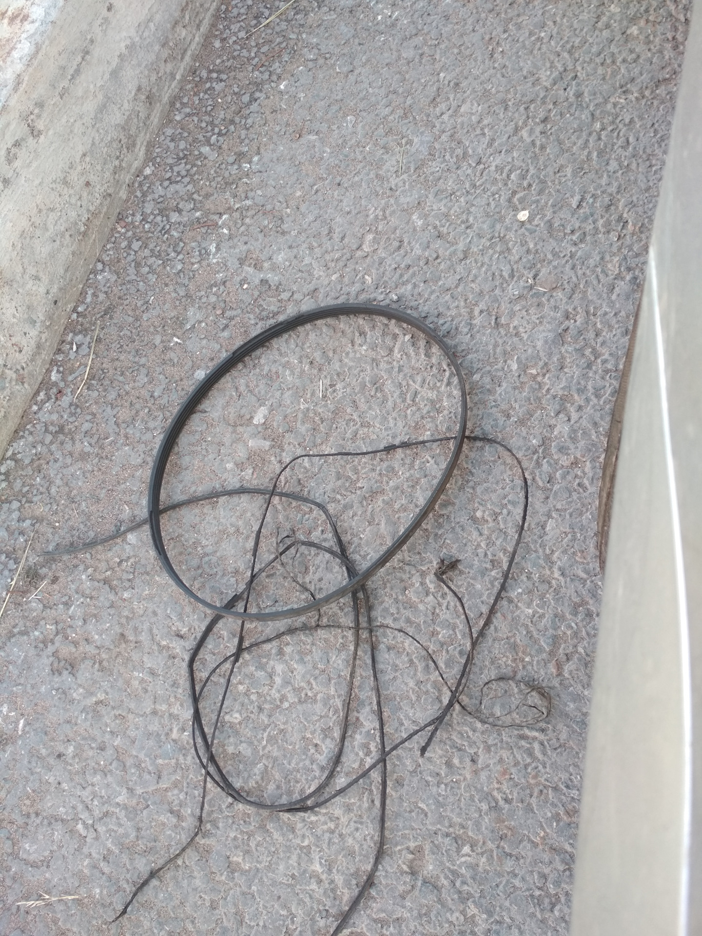

ремень в хорошем состоянии, под ремень грм залетел ремень генератора, из за этого перескочил ГРМ.
на фото ремень ГУР целый, а генератора рассыпался.
Когда шкив снял, там остатки ремня генератора были
Ни фига, а как он туда мог попасть
хз, под шкив скорее всего залетел, там есть пространство
на фото кажется что ремень ГРМ в плохом состоянии, на деле не так
Масло очень сильно и быстро разъедает резину
