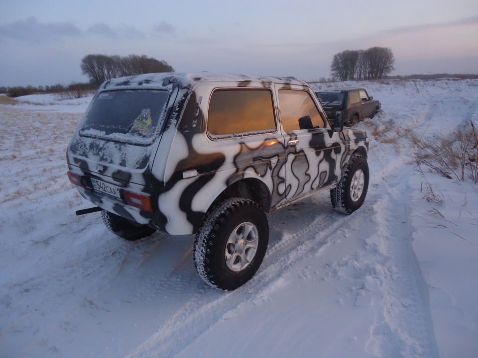

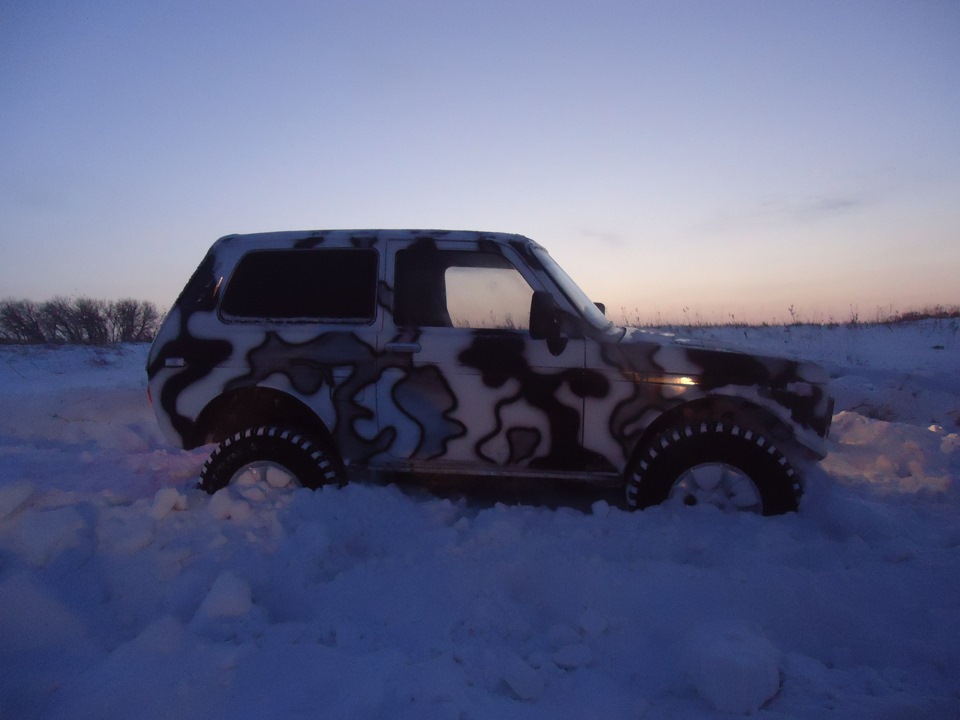

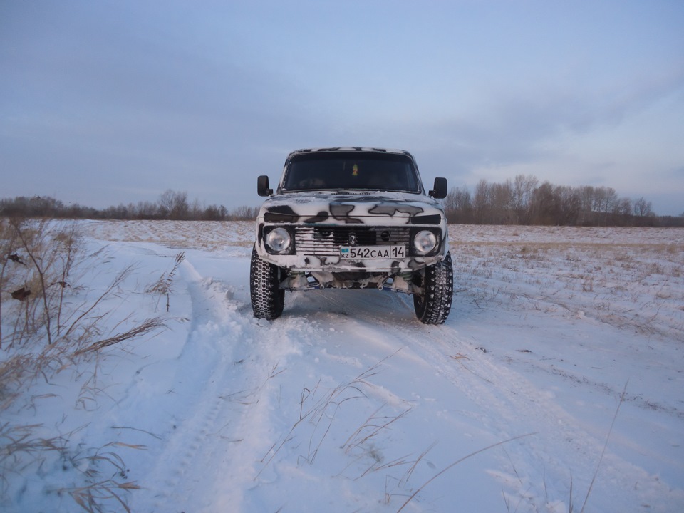

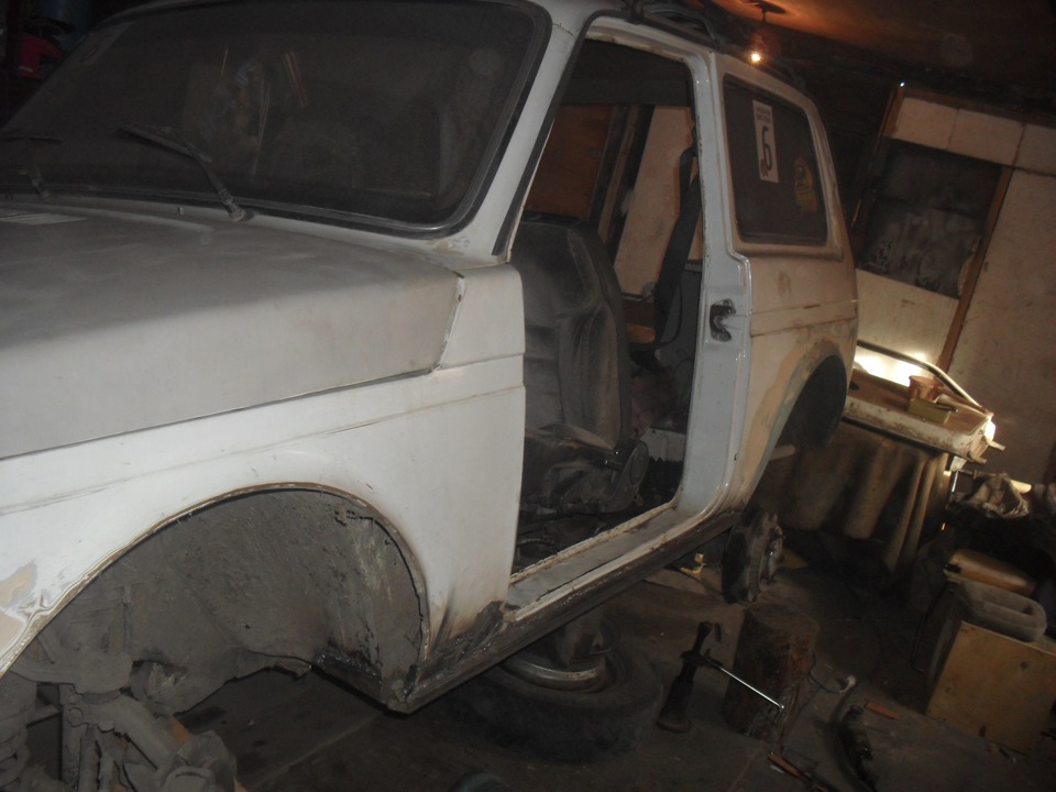

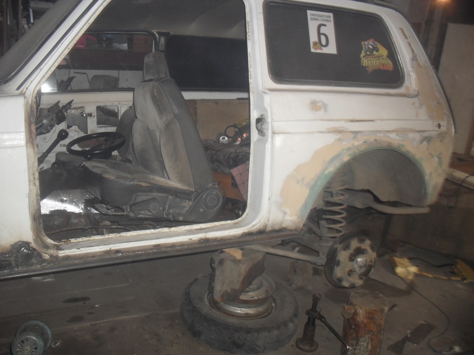

скажу так, все фотки которые я готовил для отчетов по переделки нивы кудато исчезли((, осталась маленькая часть их, напишу в кратце чем это все время занимался:

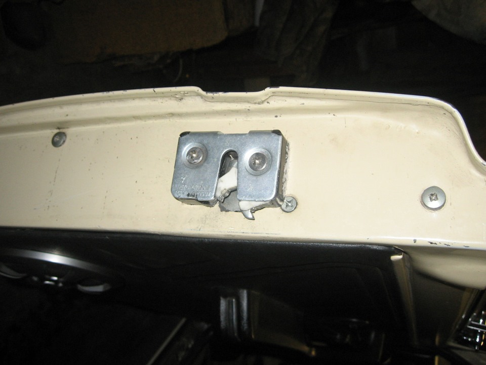

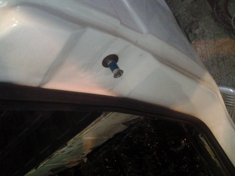

поменял замки на дверях, поставил от ваз 2109
улитка ваз 2108

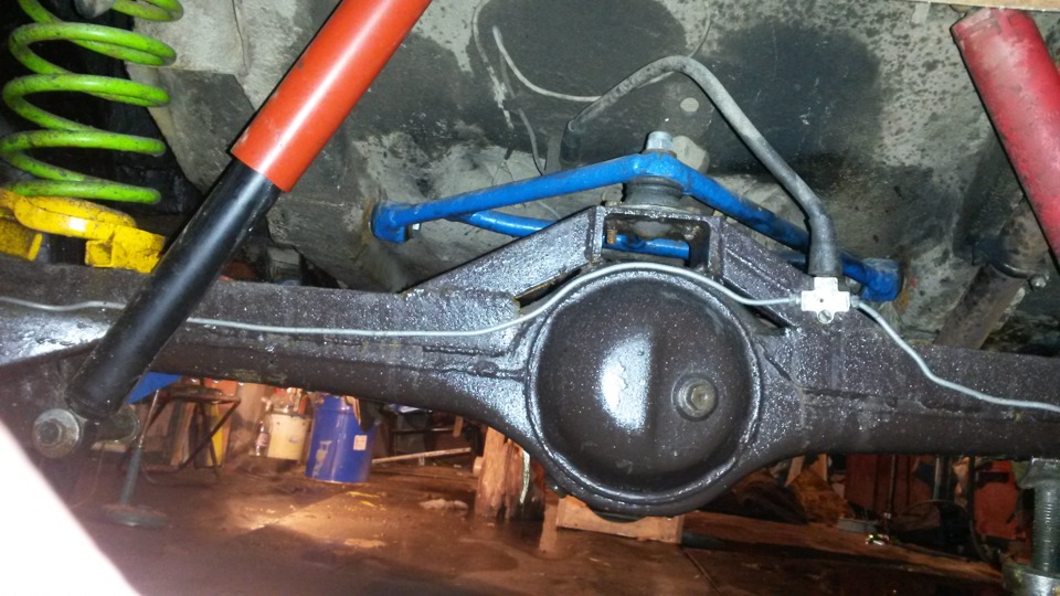

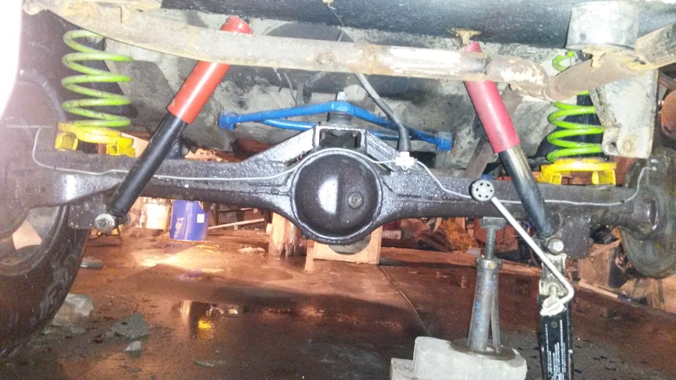

обварил задний чулок моста уголком 45,

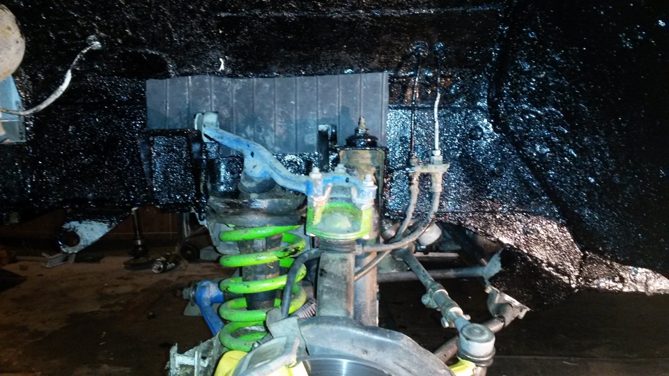

изготовил А-образный рычаг
аммортизаторы от москвичя

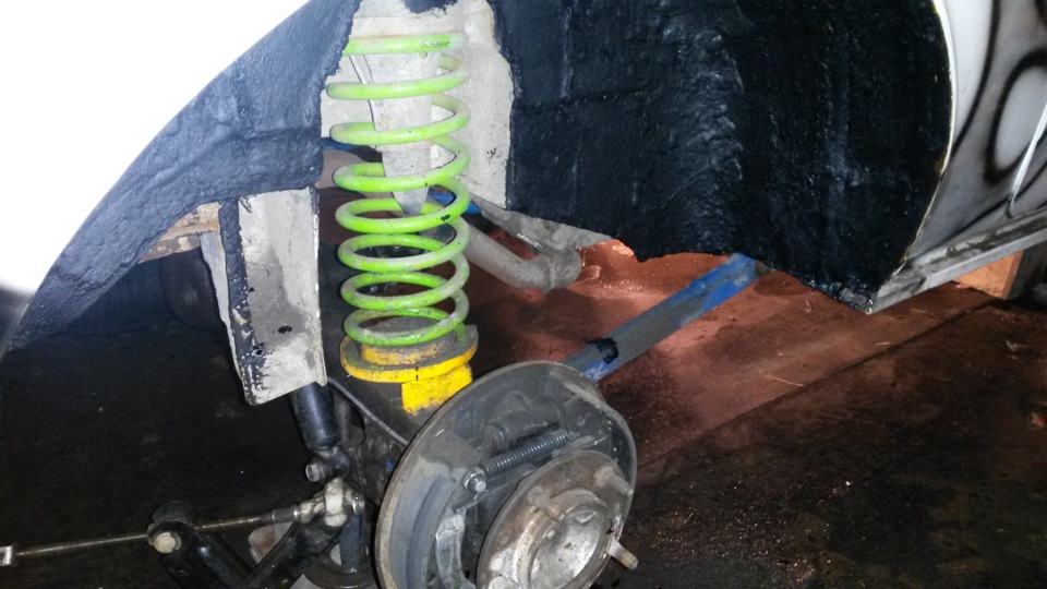

пружины от ваз 2104
усилил продольные тяги тоже уголком,
усилил задние ланжероны
поставил всю новую оптику
лобовое и передние боковые заводская тонировка

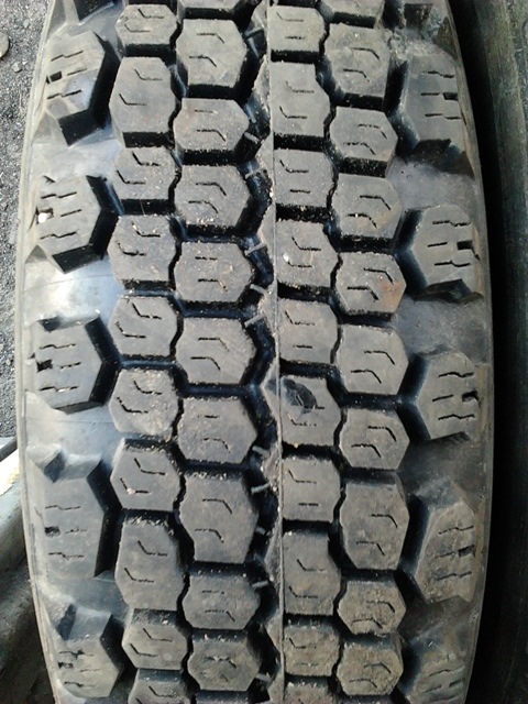

резина и-502 225-85-15
новое литье
передние седенья мазда 626
шумо- изоляция всего салона
новый ковролан
и буквально вчера замазал все арки мастикой
ну и конечно же покрасил))
и много всяких мелочей про которые напишу позже))

за замки +
в городе бывает слышу как в новую ниву садятся и прям передрягивает от этого лязга.
времени занимает не много, а пользы . .
