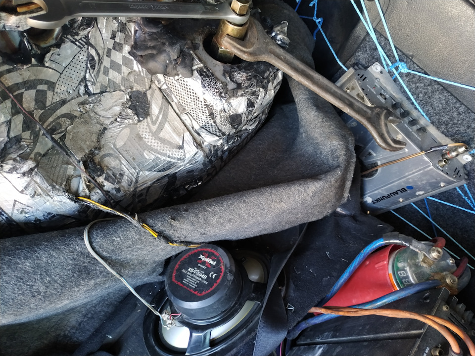

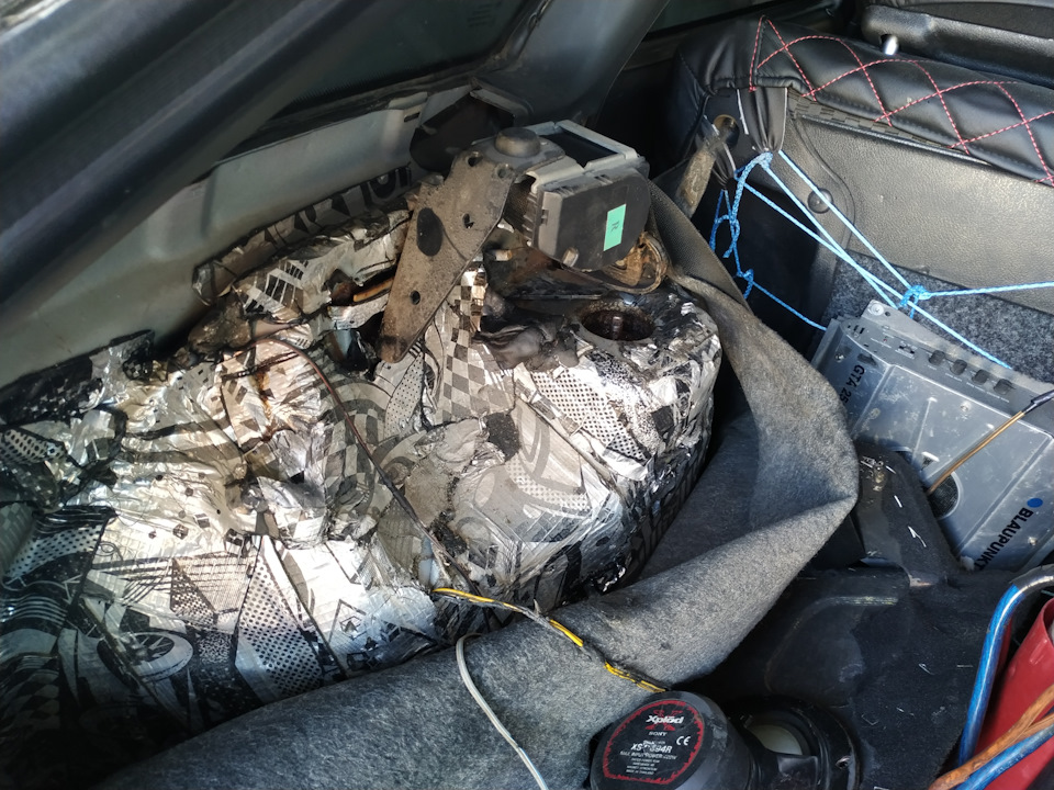

1. Снимаем заднюю полку и подиумы для динамиков, добираемся до стаканов короче говоря 😀
2. Предварительно обработав вдшкой, с помощью специального съемника откручиваем верхнюю гайку.
Понадобился ключ на 17 и на 32 вроде как.
17 держим, 32 крутим
Открутилось нормально в принципе, чуток попыхтел. 😊
До конца я не стал откручивать, оставил гайку около 2 мм до конца.

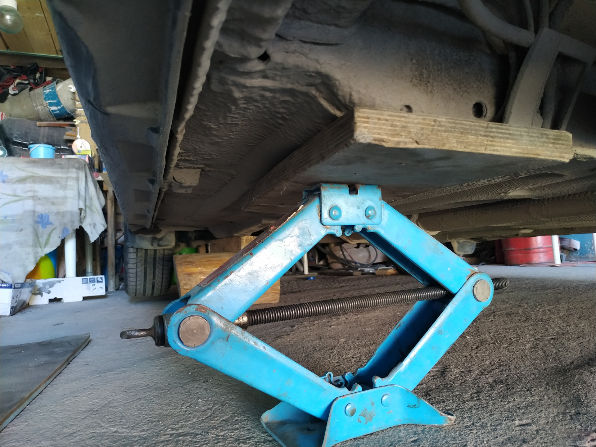

3. Домкратим машину, я поставил под лонжик пенек, и сзади домкрат с доской

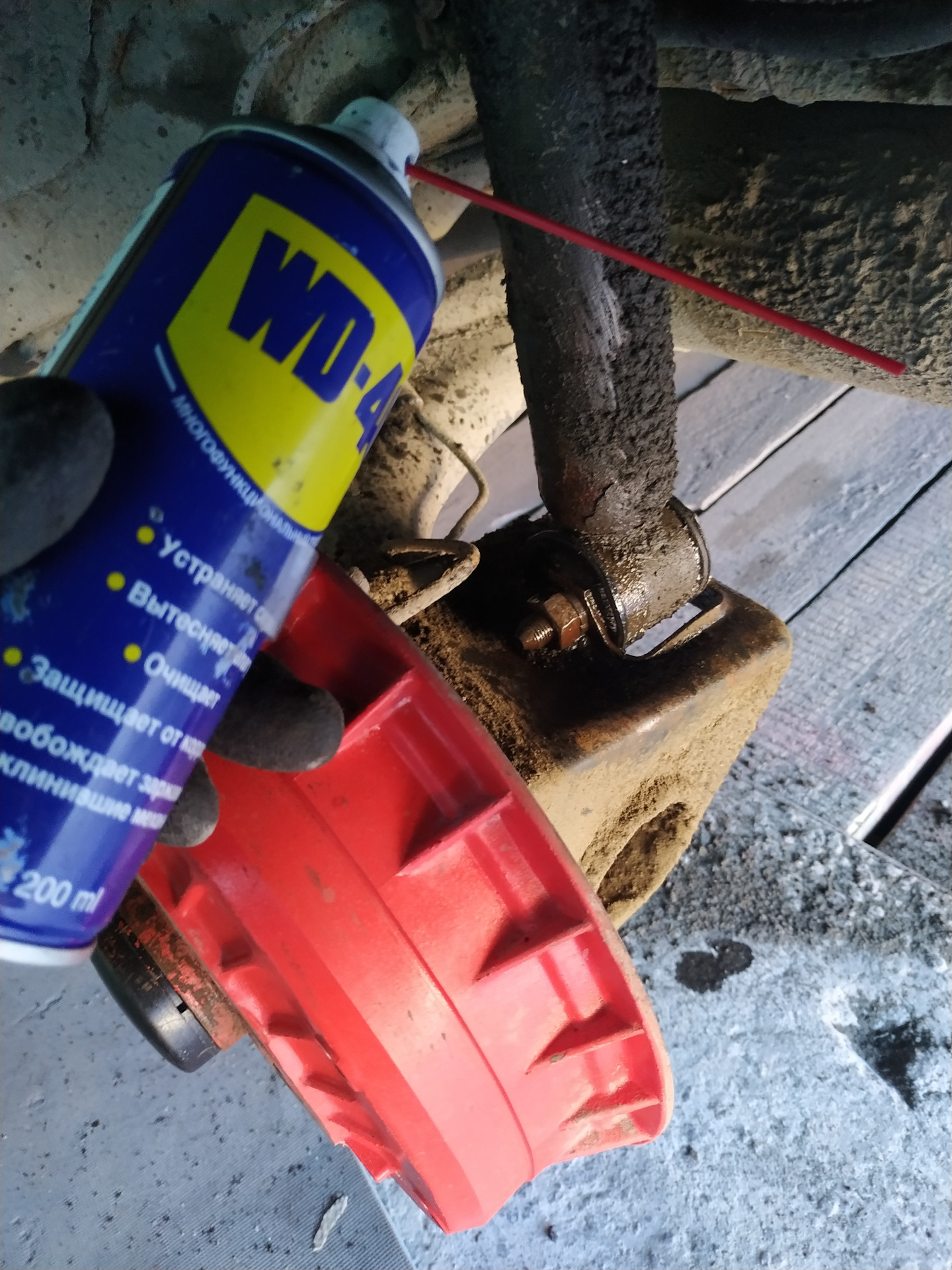

4. Снимаем колесо и тщательно чистим болт железной щеткой, далее обрабатываем вдшкой ( я набрызгал и ждал минут 30, потом еще набрызгал и еще немного подождал
5. Вот при откручивании пришлось знатно пое*** минут 20 точно я откручивать эту гайку 😀, пришлось молотком дубасить 😀

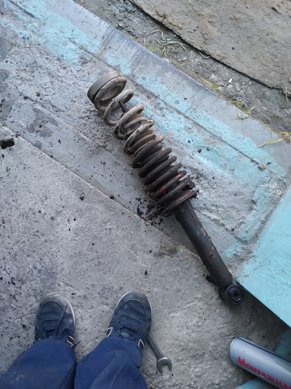

Как открутил, выбил болт отверткой, позвал друга он наступил на барабан и я вытащил старую убитую стойку
6.Далее я зачистил щеткой весь стакан на сколько это возможно, обработал цинкаем, протер растворителем, и все обработал резино-битумной мастикой
7. Прокачал и собрал стойку
8. Ну и установил в обратном порядке
