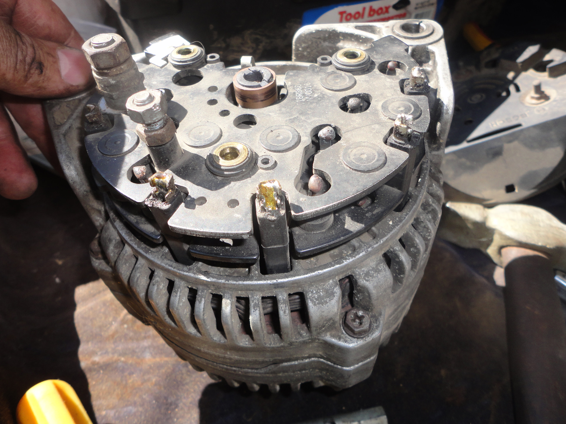

Сегодна нашел время заняться своей Омежкой. Последняя поездка была сложной, нужно было переехать и Омежка сказала — не поеду и отключила мне электричество ))) Я зарядил аккумулятор до полного и на нем доехал до точки Б.
Думал, что не так собрал генератор Генератор Bosh 120A, ремонт завершен, вдруг на легкосплавах и контакты отпаялись. Снял, проверил, все норм.
Снял даже реле регулятор. В последний момент заметил что с проводом от гена к стартеру, что — то не так. Потянул за него, а он оторвался.
Наследство от бывшего хозяина этот кусок аудиопровода, который единственный, что я не заменил.
У меня пока все, наконечники есть, провод тоже, осталось найти и сделать, а делать минут 15.
Благодарю за внимание.

У меня такая же минусовая провод была
Ироды просто
При пайке они окисляются, а у меня на пайке. Собрал наконечники на сухую — обжал
