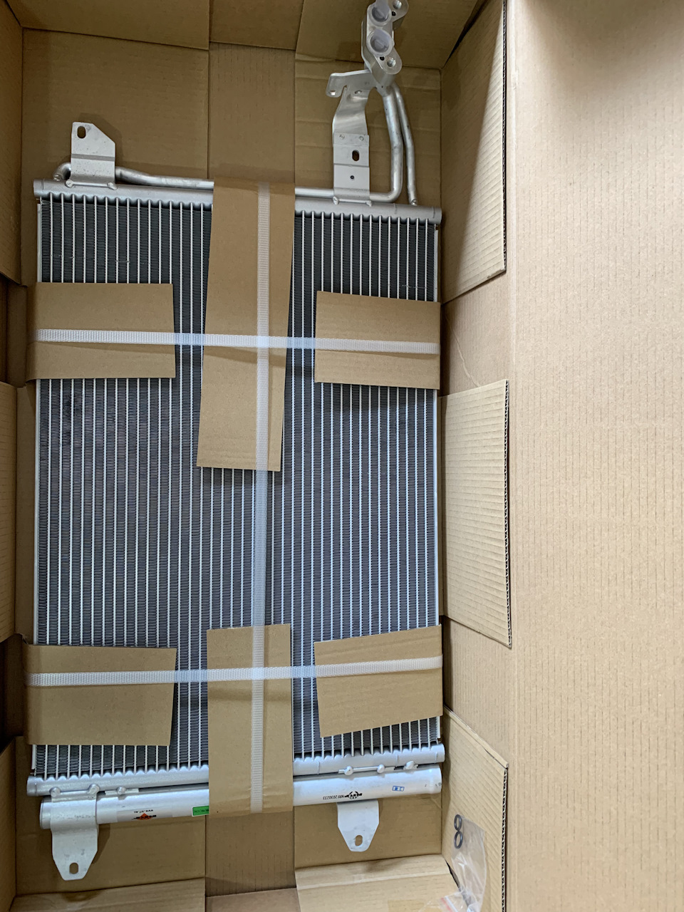

Не прошло и недели после последнего визита на сервис, где меняли термостат и корпус масляного фильтра, как случилась очередная беда. На этот раз радиатор интеркулера… Первым признаком был акустический дискомфорт: когда турбина выходит на буст, отчетливо было слышно, что где-то травит воздух. Первые пару дней за исключением "травящего" воздуха все было в норме — динамика и тяга такая же. Позже проблема стала проявляться в виде спирали на приборке и соответственно в динамике — машина стала тупить, чувствовалось, что мотору банально не хватает воздуха. Приехал на диагностику — приговорили радиатор интеркулера. Так же после визуального осмотра рекомендовали заменить и радиатор кондиционера — бедолага служил верой и правдой целые 9 лет, а сколько это в километрах — страшно представить, многие столько не живут. Я в этом плане человек не новый, поэтому на всякий случай вместе с радиаторами и прокладками под кондёр покупаю левый патрубок интеркулера (травило именно с левой стороны), вдруг дело не в радиаторе. По производителю радиаторов выбор пал на NRF. Прокладки и патрубок — оригинал.

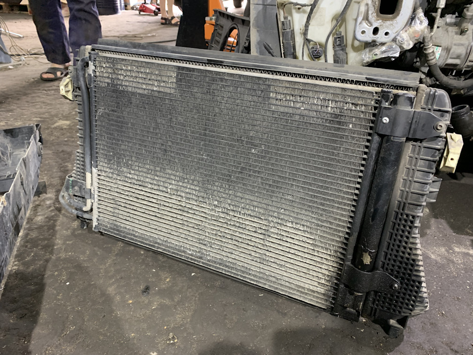

Радиатор кондиционера меняем не зря — все соты наглухо забиты и практически полностью превратились в труху.

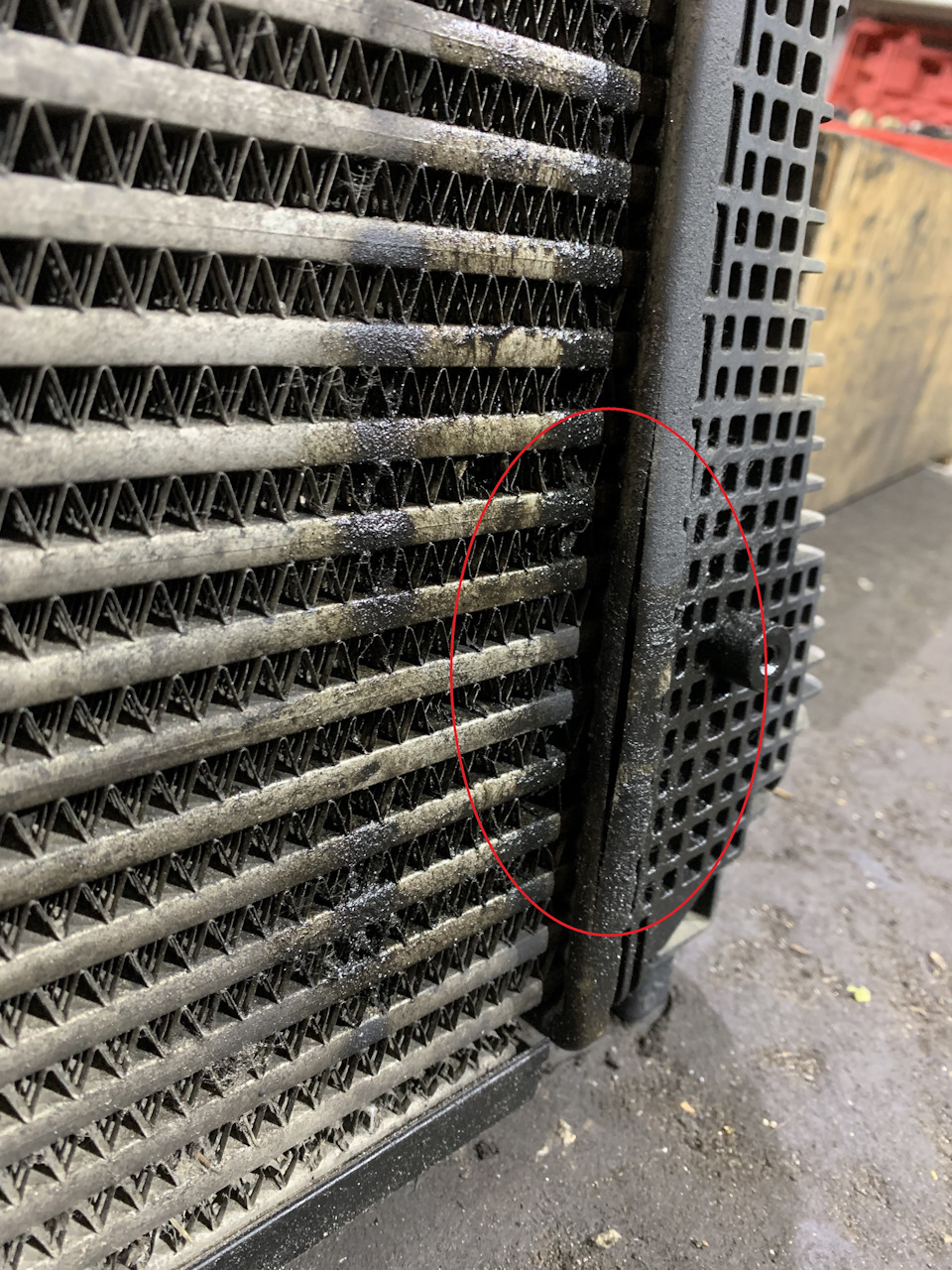

Добравшись наконец до радиатора интеркулера наглядно видно в чем причина — трещина в левой его части. Именно через эту трещину и травит воздух. Подтверждение — масляное запотевание радиатора. Разобрав по частями этот сендвич из радиаторов видим и состояние основного радиатора — в верхней части он плотно забит слоем пыли и грязи. Отправляем его на мойку.

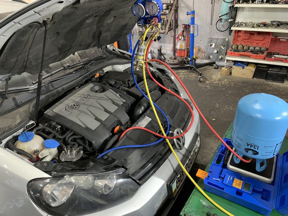

При поиске оригинальных номеров на схеме в ETKA была замечена защитная решетка для радиатора кондиционера. Судя по описанию она не предназначается для моей комплектации, но после не долгих поисков стало понятно, что все становится "болт он". Понятно, что это не капитальная защита радиатора, но все же лучше, чем ничего. Вместе с защитой были куплены крепежные клипсы. Осталось собрать все в обратном порядке и заправить кондиционер. Выезжаем на тест-драйве, как прежде валим на все бабки :) ЗЫ: патрубок не пригодился, оставил старый.
Nrf 30316 (1K0145803BM) радиатор интеркулера
Nrf 35520 (1K0820411AH) радиатор кондиционера

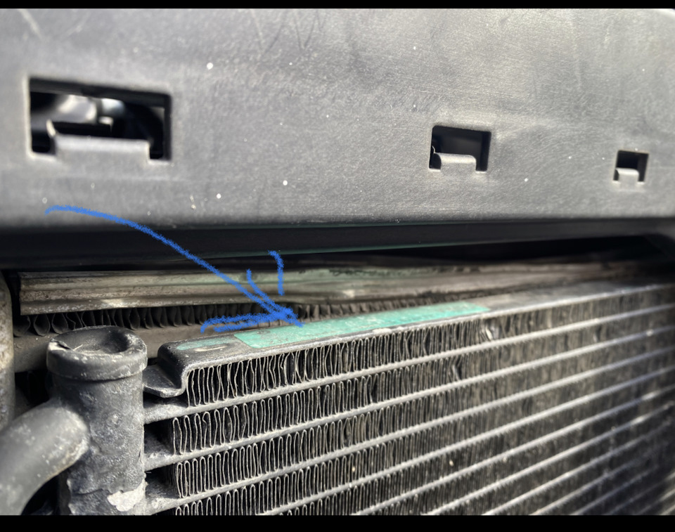

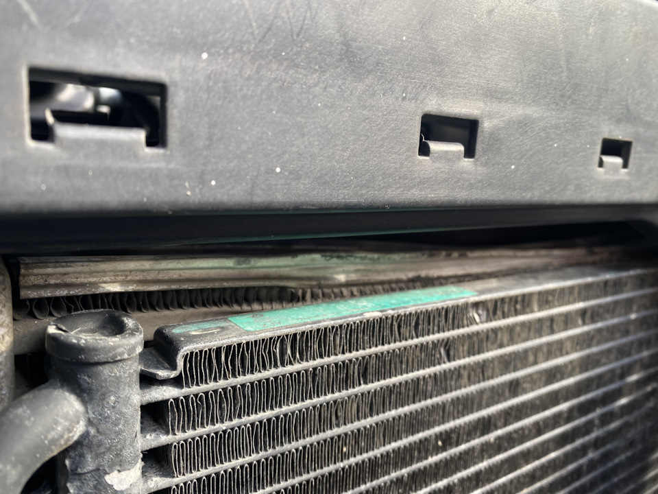

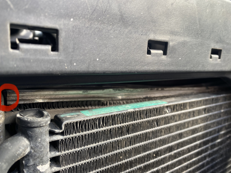

Реально 🙏🙏🙏огромное спасибо, нормальный информации по интеркуллера jetta 6 TDI вообще нет, но спасибо за этот блог оч похожий движок👍 Дело в том что у меня вверху на интеркуллере пригнута трубка, какой принцип циркуляции воздуха ? Может ли она препятствовать давлению?
На фото плохо видно, но очень похоже, что в данном случае это усилитель конструкции, по нему воздух не циркулирует. Этот «усилитель» не припаян к бачку радиатора.
Там короче загиб большой идёт 100 проц за радиатором кондера, если он препятствует воздуху это потеря тяги и давления?
resnansky
Там плохо видно
В этом месте трубка припаяна или нет? Если была бы потеря давления — на приборке был бы чек.
Нет это не трубка это защита трубка ниже и посередине Каллена она сплющена так как тачка с Америки и удар был вверху
