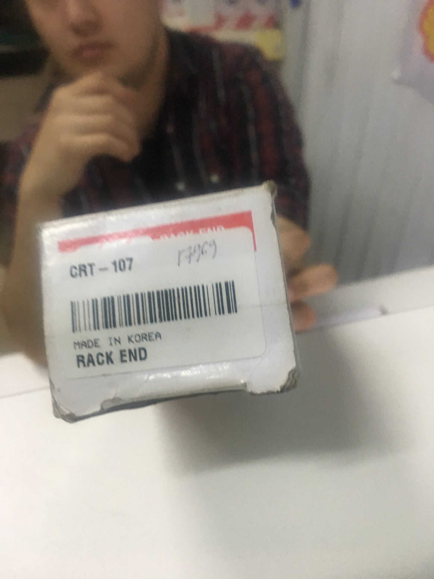

Сегодня снял Тягу и поехал по магазинам. Нашёл идеальный на мой взгляд вариант тяга CRT-107 (предположительно от LS460). Незначительные переделки: подрезана на 1 см, резьба нарезана на 14 (сторона что вкручивается в наконечник была 15). Толщина идентична нашей. Надеюсь сегодня тот кто японец что решил продавать тяги в комплекте с рейкой будет плохо спать и всю ночь ему будет сниться как он ходит по автомагазинам и подбирает тягу! Всем спасибо!
