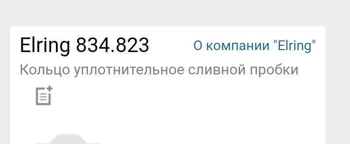

1. Замена масла двигателя. Процедура, в принципе, стандартная. Но я решил перейти на другое масло. Так как мне не нравился цвет двигателя внутри, когда смотришь в маслоналивную горловину, был коричневатый налет. Хотя масло всегда меняется вовремя, до отсечки двигатель не крутится. Много читал отзывов, тестов, спрашивал у друзей. В итоге сделал для себя выбор в пользу масла ЛУКойл GENESIS ARMORTECH 5W-40, подходит по всем параметрам и имеет допуск Рено. Опыт использования масла ЛУКойл у меня был, только положительные отзывы о нем. Старый Эльф слился темно коричневого цвета. С прошлых замен у меня оставалось примерно 2.5 литра Эльфа, их я и залил на промывку, дал двигателю поработать 20 минут и слил, свежезалитое масло немного потемнело, значит что-то, да вымылось еще. Сливалось все это минут 30-40. Затем закручиваем сливную пробку с новой прокладкой (эти прокладки одноразовые!), ставим новый фильтр и заливаем масло по уровню. Фильтр масла – оригинал, недорого и качественно.
2. Переходим к замене масла кпп. Для замены купил эльф nfj 75w-80, 5 литров (так дешевле), он идет именно для переднеприводных автомобилей, синтетическое масло, рекомендовано для Рено. Собственно о замене. Для этого надо снять защиту картера двигателя. Там такая же сливная пробка как и на двигателе. Масло слились темного цвета и с не очень приятным запахом, так что хорошо, что в этом ТО произвел замену масла в кпп. Сливалось также минут 20-30, как раз было время чай попить)) Заливал масло через шланг, вставленный в воронку, до того момента, пока оно не начнет капать с заливной пробки. В общем по уровню все) Кстати на сливной пробке также необходимо заменить прокладку на новую! Далее ставим защиту, предварительно смазав резьбу болтов, чтоб в дальнейшем, при необходимости снятия защиты, не возникло проблем с откручиванием болтов. По итогу замены масел кпп и двигателя можно однозначно сказать что двигатель работает заметно тише и мягче, коробка также стала заметно тише, переключение передач не изменилось. О чистоте двигателя посмотрим через пару тысяч км.

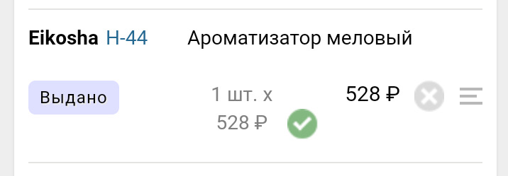

6. Полировка кузова и новый освежитель. Для полировка кузова я решил выбрать американский бесцветный полироль DoctorWax. Наносил губкой, дал высохнуть примерно 5 минут, полировал тканями сначала более жесткой потом совсем мягкой для идеального состояния. Ну что сказать, полироль очень хорошо очищает кузов, придает глубокий цвет, поверхность становится очень гладкая и блестящая! Посмотрим его в деле после грязи и мойки. Но сказать могу точно, пыль садится меньше. (Фото сделать забыл, добавлю в другой раз) Отдельно хочу сказать про ароматизатор. Выбирал тоже долго. Хотелось нежного аромата, богатого аромата, не приторного и чтоб долго держался. И выбрал японский ароматизатор EIKOSHA H-44. Ароматизатор меловый, аромат очень приятный, наверное самый лучший из всех что я пробовал. Коробка красивая, сама баночка тоже, в комплекте есть скотч для установки. Открывается баночка с двух сторон (с одной стороны наклейка с предупреждением, что сначала надо открыть другую сторону). Аромат очень мягкий, в отличии от остальных ароматизаторов, при открытии которых надо с открытыми окнами катать. В общем супер, всем рекомендую.

Самурай крутой арамат эйкоши, и желательно ставить его на обдув, я закрепил на обдуве лобового, хомутом пластиковым
Да он и тут неплохо обдувается, у него же снизу и сверху отверстия. Да, аромат супер!
