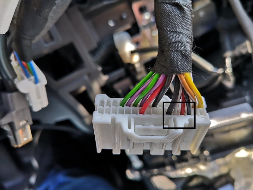

Там есть описание, куда подключать камеру, разъем на 32 контакта,
Контакт 2 – CAM+
Контакт 3 – CAM-
Контакт 5 – BACK

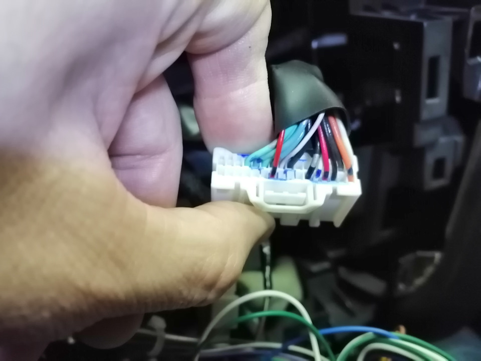

Не совсем понятны обозначения CAM+ CAM- BACK. В инструкции есть рисунок кабелей с обжатыми контактами-мамами, у меня этих контактов не было.

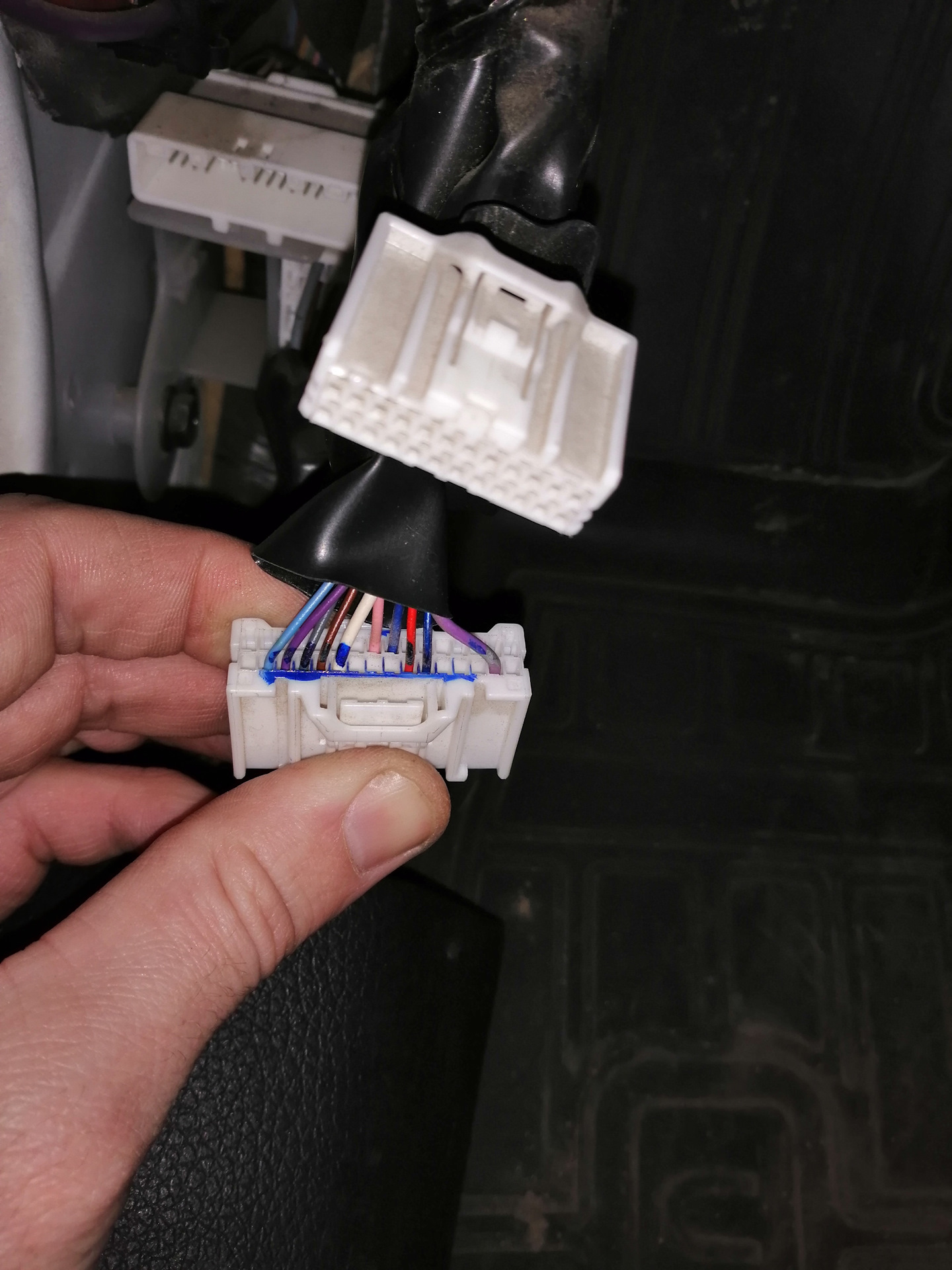

Стал изучать драйв2 по подключению камер к китайским ГУ, где народ берет ответные части разъемов. Яндекс.авто на китайском железе, думал и разъемы будут аналогичны. Но похожих разъемов на 32 контакта не встретил. Кто-то использовал разъем для подключения флоппи диска в блоке питания компа. Был у меня блок питания от компа, отрезал провода с разъемом. Еще был не рабочий DVD плеер, достал оттуда контакты для разъема. Там были маленькие контакты на 10 контактном разъеме и еще меньше на 5-ти контактном разъеме.
В субботу с утра решил снять ГУ и посмотреть подойдут ли эти контакты. Разбирал по схеме из инструкции.
Самое сложное было выдернуть панель управления климатом, защелки металлические и очень тугие, правая защелка не поддавалась, выдернул с большой силой.
Острой пружиной-защелкой содрал кожу с пальца до крови, будьте осторожны!
Вытащил ГУ, отстегнул все разъемы, убрал в сторонку.

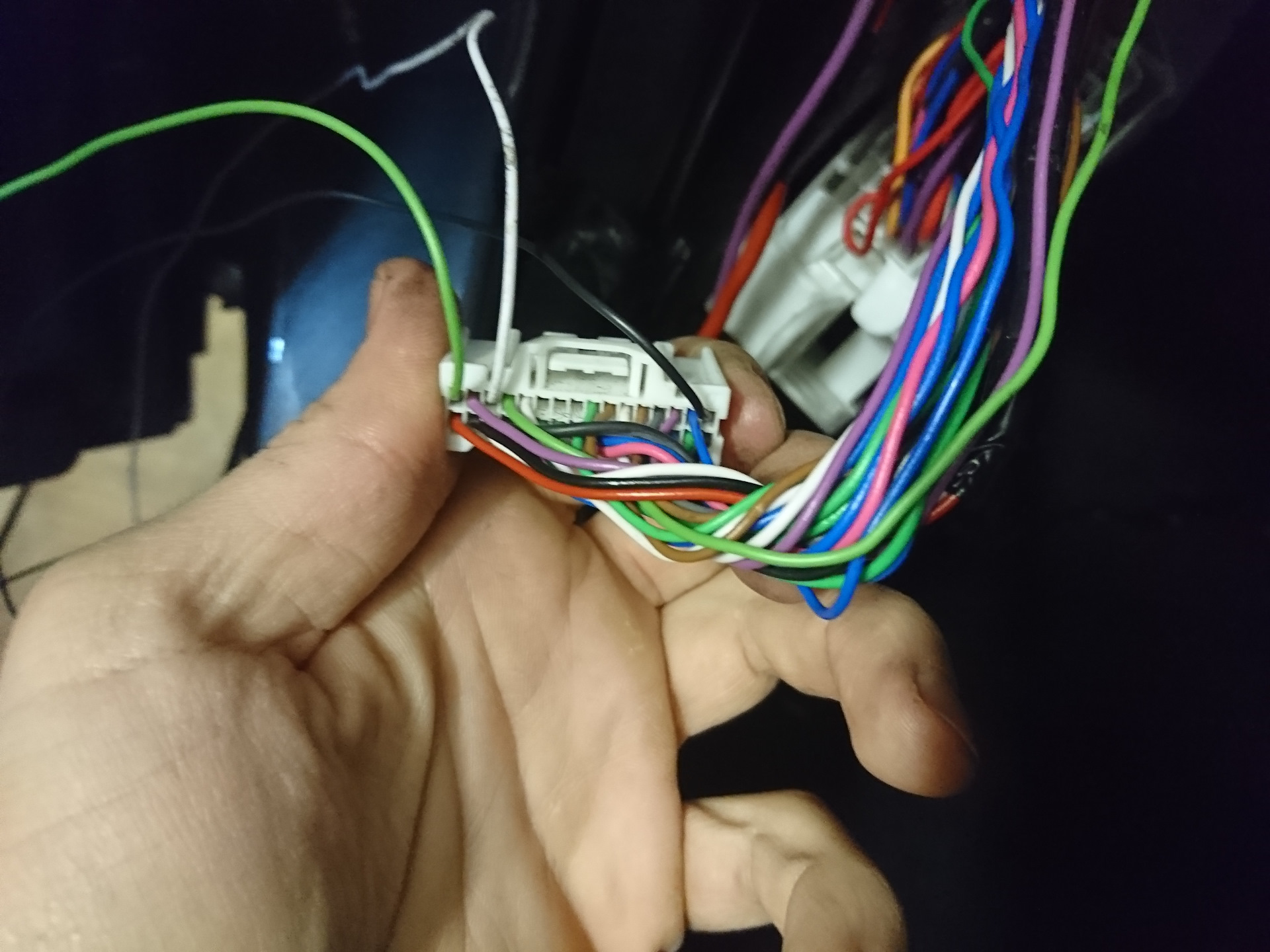

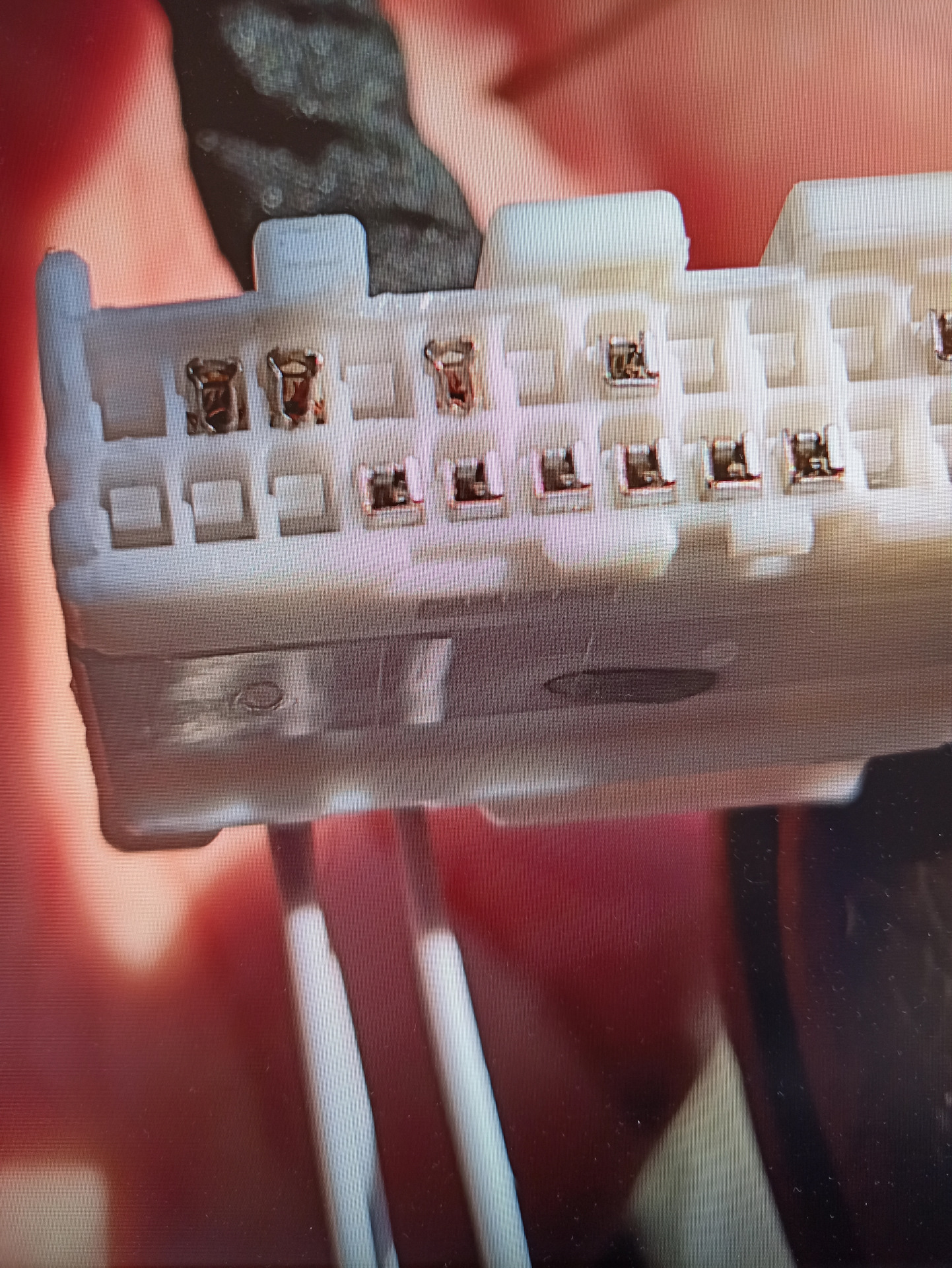

Снял с 32-х контактного разъема переднюю крышечку, попробовал вставить проводки с контактами в разъем, провода заходят на 1 см, далее что-то мешает. Посмотрел внимательнее на разъем, сзади отстегивается прижим проводов, с одной стороны отстегнул этот прижим. Провода стали пролазить, а вот сами контакты из 10-ти контактного разъема нет, а контакты из 5-ти контактного разъема влезли. На вид эти контакты отличаются от штатных, но тем не менее передняя крышечка разъема застегнулась. Разъем с этими контактами вошел в ГУ до клика. Потом выдернул, проверил не помялись ли штырьки в разъеме, все нормально.
Так как провод от камеры идет с тюльпаном, не хотел ставить на ответную часть тюльпан, решил его отрезать. Провод оказался не экранированным, а просто трех-жильным. Подсоединил проводки от камеры к проводкам с контактами:
Контакт 2 – CAM+ к желтому проводу (центральный контакт тюльпана, видеовход),
Контакт 3 – CAM- к черному проводу (внешний контакт тюльпана, масса),
Контакт 5 – BACK к красному проводу (+12 В от лампочки из фонаря включения задней передачи).

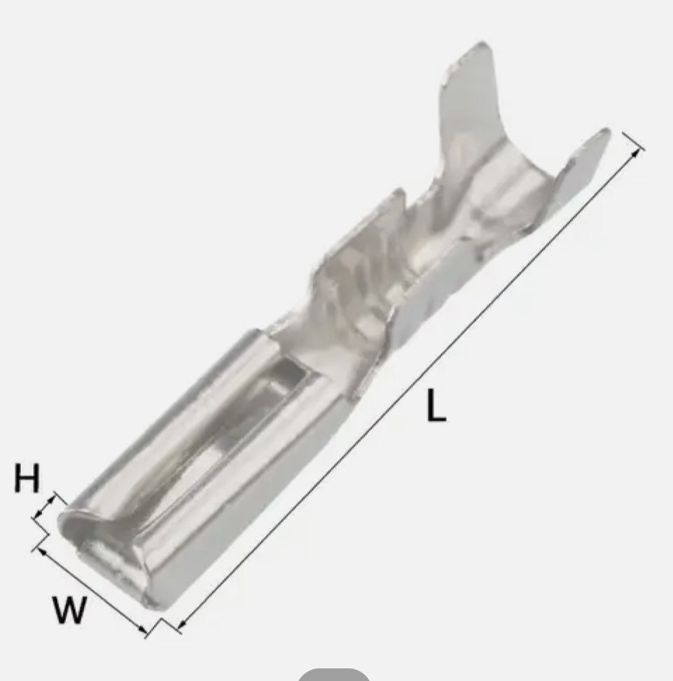

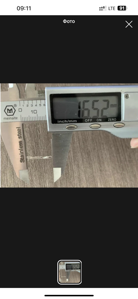

Смотри, что есть на AliExpress! Автомобильный водонепроницаемый разъем Molex 2 3 4 6 8 12 16 20 Pin, задняя фара, розетка для фар головного света 33471-0301 для Ford BUICK Chevrolet за 84 ₽ — уже со скидкой -8%
sl.aliexpress.ru/p?key=54CJss8

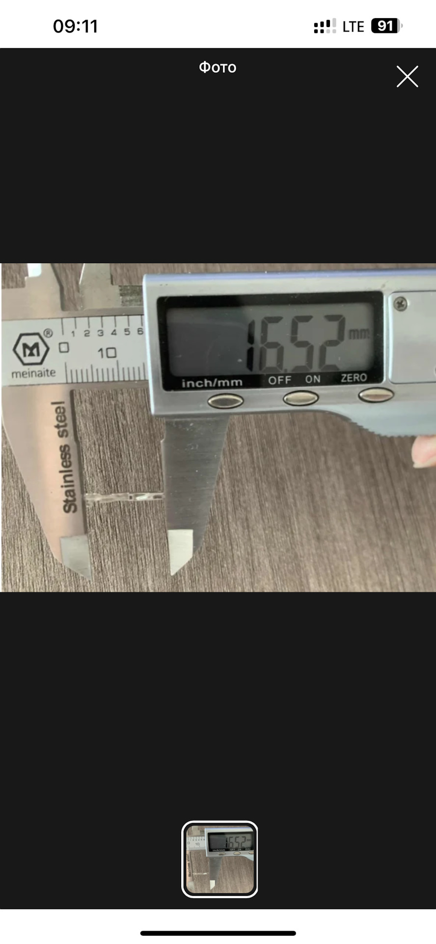

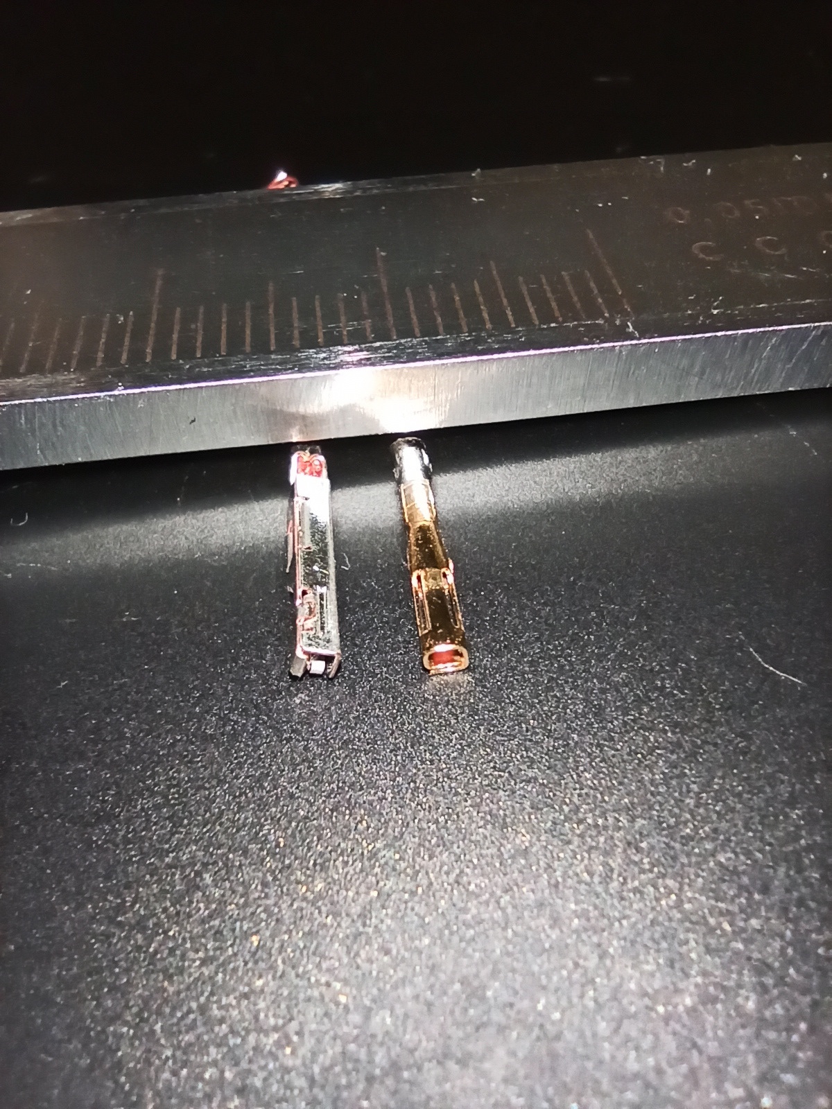

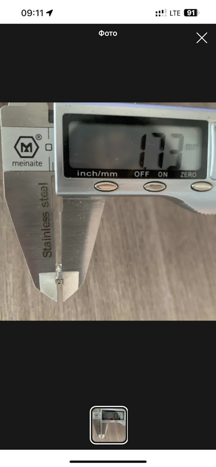

Контакты по форме похожи, но нужны меньше по размеру, эти скорее всего не влезут.
Списался с продавцом. Просит размеры, если сможешь померить буду благодарен ))
Ширина и высота 1.7 мм, длина 12 мм. Длина части, куда входит пин 6 мм.

Вот такой предлагают.
yuri336
Да, на защелках. Но те, которые я использовал и без защелок держатся, так как зашли в корпус плотно.
Да, скорее всего подойдут, по длине в разъеме есть запас.
Спасибо
Вот ссылка на подходящий пин aliexpress.ru/item/100500…_results.6.6e6c5a1fwCml7M у него вырез под защелку в правильном месте.

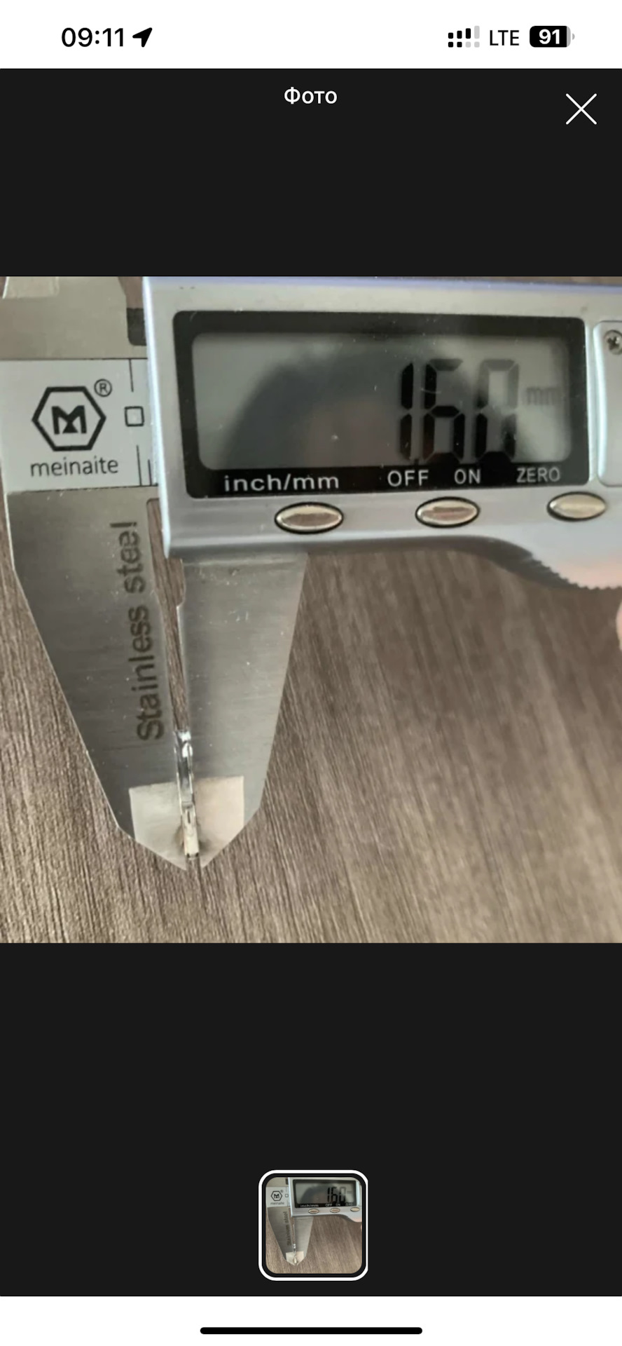

Форма контактов в разъеме другая, более квадратные с торца.
Они там на защелках держаться?
Привет. Новые клеммы я не нашёл, брал с DVD плеера. Ширина клеммы около 1.5 мм. Могу замерить вечером, вроде, ещё где-то остались.
Если не трудно. Залез в инет, начал искать так там всяких разных куча

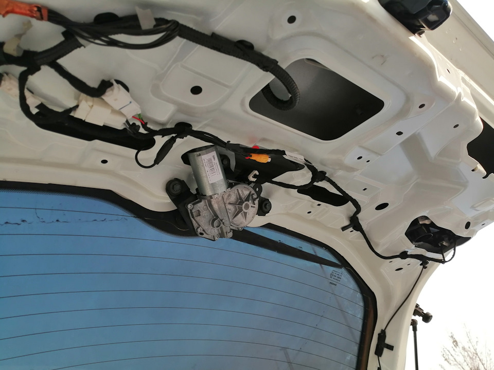

Приветствую! В гофре досточно места, чтобы доп.провод протянуть? Мне для регистратора заднюю камеру установить.
В гофре слева маловато места, если провод тонкий, то хватит. Можно по правой гофре пустить, там только трубка к омывателю.

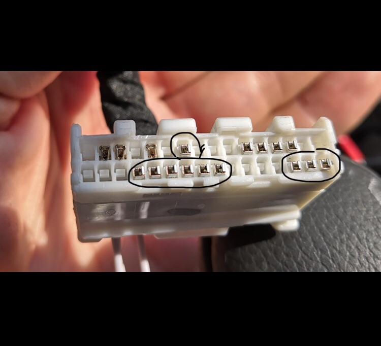

Может кто знает распиловку этих пинов?

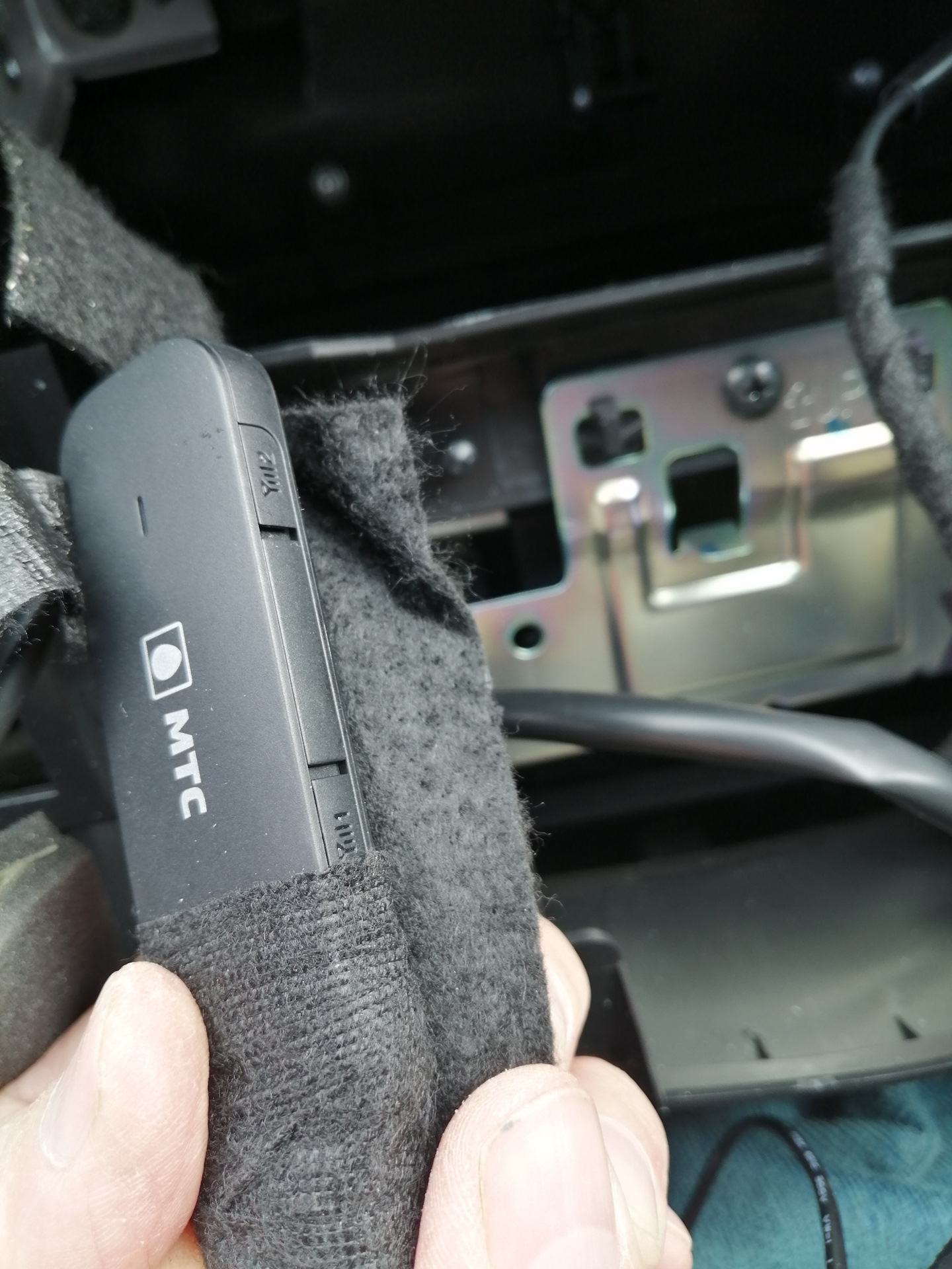

Привет! разьясни пожалуйста яндекс авто(магнитола) там симкарта телефонная стоит? или как навигация и поисковик работает?
Привет! Да, обычная симкарта от МТС. GSM модем находится за магнитолой прикручен изолентой к жгуту от магнитолы.
модем в комплекте идет с магнитолой? тобиш любую симку с инетом в магнитолу вставляеш и закидываеш на нее денежку правильно вас понял? Спасибо заранее!
Да, так. Первый год пользования интернет бесплатный, лимит 2 Gb в месяц. Пожалуйста!
Ради интереса сфоткал модем МТС

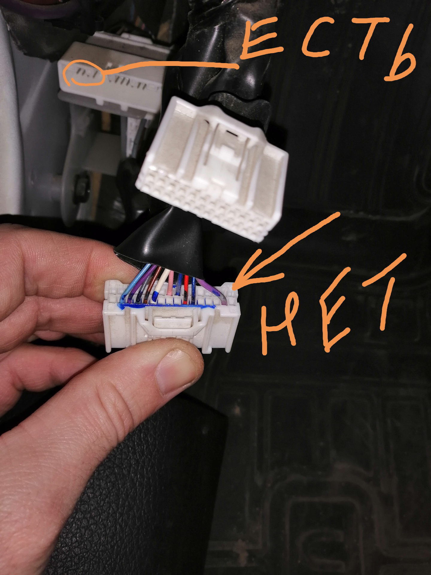

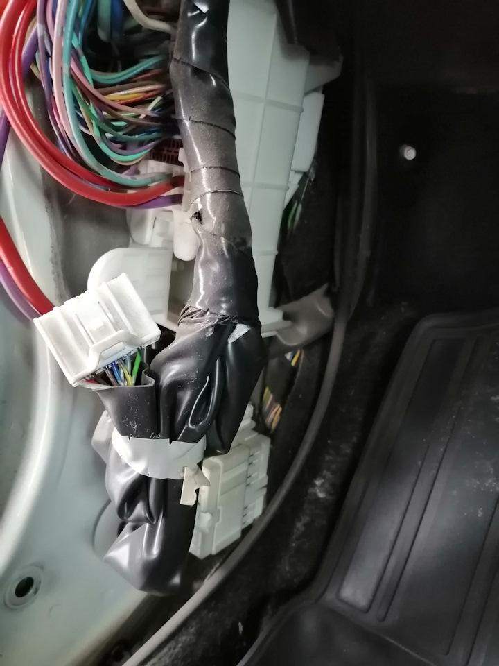

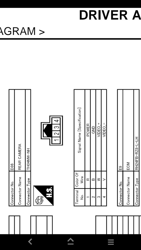

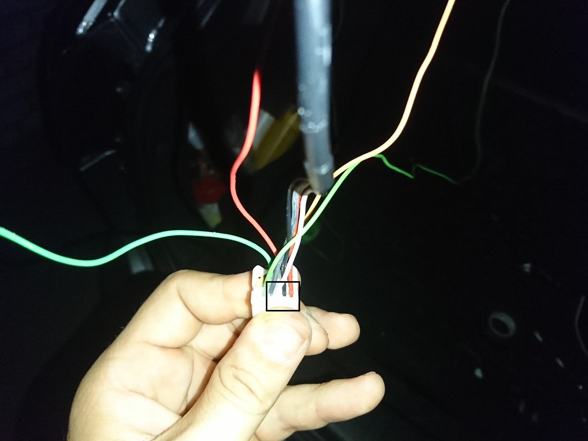

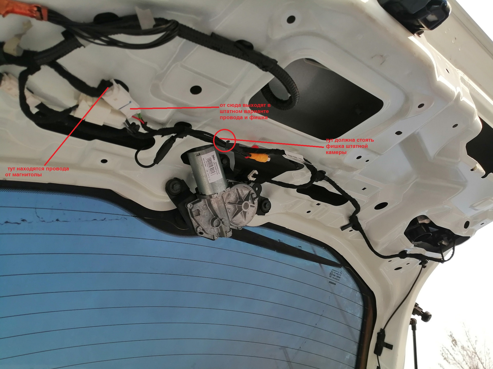

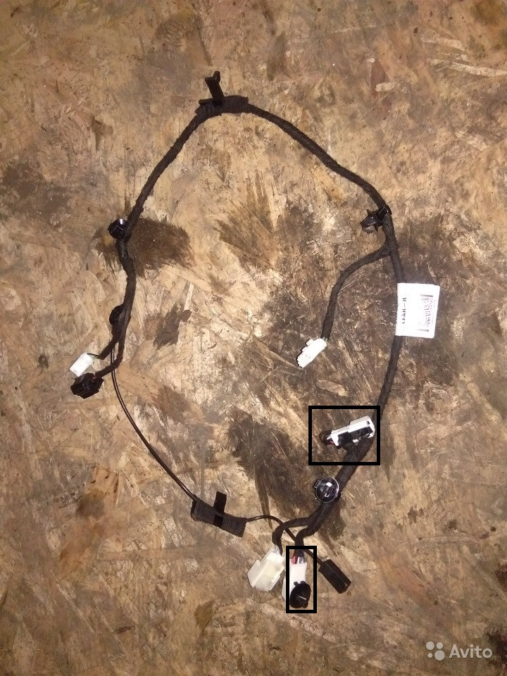

Поздновато пишу, но все же у вас уже есть проводка под заднюю камеру штатная и с завода проложена до самой магнитолы

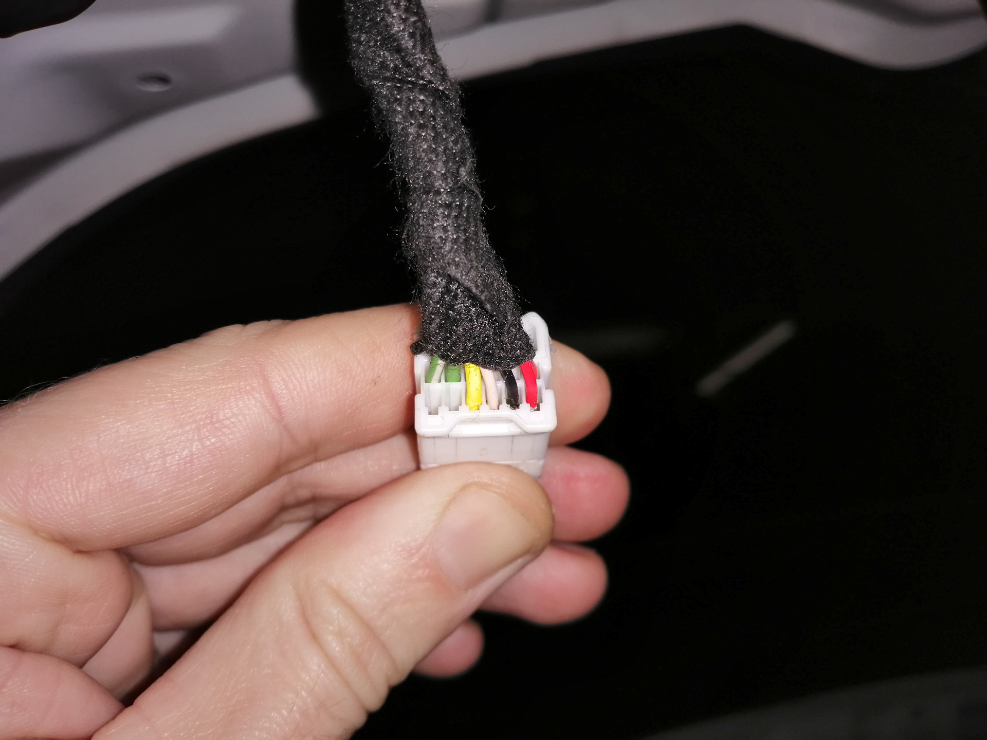

Около магнитолы не нашел лишних проводов, да и в двери багажника тоже. В инструкции по установке камеры от яндекс, про это тоже ни слова, там прокладывают новые провода.
Есть в двери багажника они в такой фишки только
Т.е. покупаешь именно штатную камеру, не китайскую и всё становится разъем в разъем?
Разъема под саму камеру нет вместе с куском проводки. Что бы было наглядно вот фото
Тогда не совсем понятно…в разьем в двери просто пинами воткнуть провода камеры?
Если нет разъема достаточно взять пины, мама и папа 4 провода с цветами красный, черный и белый с сечением 0,25 и вставить в камеру в фишку и будет завод, как говорил ранее что с заводом уже предусмотрена проводка под камеру видимо это для облегчения работы для дилера

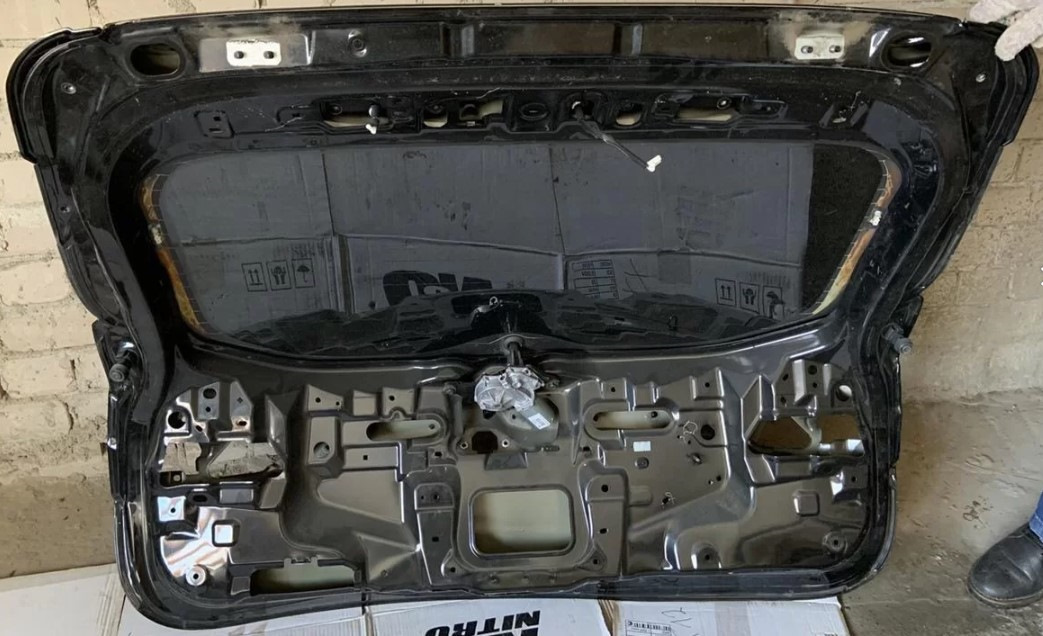

Но не забываем что в металле нет выреза под камеру, но можно и взять китайскую камеру с поддержкой 6 вольт и подключить к этим проводам что бы не вести основные это более простой способ
Выреза нет? Заднюю дверь ставят на заводе в зависимости от комплектации?
Все верно, на se не вырезают под камеру, но выштамповка есть, на сколько я знаю люди уже вырезали под камеру в металле, специалисты делали

Крайний вопросик)) где посмотреть распиновку штатной фишки на камеру, какие провода нештатной камеры на какие провода фишки цеплять?
Схема в инете раздел das
На не штатной камере идут 4 провода, два провода это питание и масса, на тюльпанах это видео. Распиновка на фото
Добрый вечер, у меня машина 2018 года, разъёма под камеру нет, нижний разъем, который у вас отмечен, на 3 пина, а входящий разъем на 7, есть подозрение что можно поменять косу от комплектации со штатной камерой и все будет. Ещё интересует момент, если поставить штатную камеру, может и голову шить не нужно?
Добрый вечер разьем под камеру не у кого нет с завода, есть два варианта заказать пины и разьем с али или купить кому как и написали. Голову какую именно? я пологаю что ниссан конект, если бу то программирование бошки них в три варианта. Автопарковка, круговой и камера, тоже надо смотреть
Я про разъем в крышке богажника, магнитола яндекс
С яндекс ом не сталкивался, но на сколько помню е у достаточно подключить пины и все, в крышке багажника надо заказать разьем, но сразу предупреждаю что бы камеру штатную поставить надо резать метал
И в самой магнитоле
У меня в разъеме на 32 пина эти контакты были пустые, сам подбирал подходящие размером контакты.
Это ваши фотографии и колодка, заводом уже рассчитана проводка на установку камеры

Прошу помощи в подключении камеры через штатную проводку. Пятую дверь разобрал, камеру поставил, разъём не найду никак. Он пустой должен болтаться или задейтвованный? И ещё, камера китайская на 12В подойдёт для этого разъема?
Фишки нет надо смотреть в разьеме который находится рядом, там увидите 4 провода, китайская камера обычно работает на 12, но штатная на 6. Смотреть характеристики камеры, может и ваша китайская камера будет работать на 6 вольтах
Ок. Питание 12В от фонаря возьму, если что. Видеосигнал тогда пустить по заводской проводке попробую. Про разъём вопрос все-таки: пустой разъём рядом с чем должен быть? Может его и нет у меня…
На крышке находится данный разьем должны быть вот такие 4 провода именно такого цвета если есть то подключаемся к ним. Красный +6 вольт черный земля, белый видео сигнал, черный масса видео сигнала
Спасибо. Вчера крышку разобрал, пустых разъёмов не нашёл. Сегодня перепроверю. Не найду, то потяну провод отдельно. Надоело неделю ездить с полуразобранным салоном)) Заказал к новому году себе андройд магнитолу))
Андроид это конечно хорошо, фишки лишней конечно не будет я уже писал выше. Но у самых новых машин завод уже экономить стал перестали жгут прокладывать под камеру
Машина 2014 года. Вот фото крышки, может ткнете куда лезть искать?))
Я думаю подробнее не куда, смотрите в этом месте 4 провода если 14 года 99% что там есть данные цвета
Вот спасибо! Согласен, подробней некуда. Отпишусь по результату.
Удачи в установке
В гараже сейчас, смотрю на фишки. Они?
Да они

Очень самому стало интересно, понимаю, что быстрее бы было просто провод прокинуть до магнитолы. Но ваш способ нужно отработать, потому что эстетично и по правильному. Холодно уже, гараж не отапливаемый, завтра с напарником продолжу. Вопрос может и глупый, но провода должны звониться без включённого зажигания?
Прозваниваете как проводку?
Провод с жёлтыми тюльпанами из комплекта камеры, мультиметр, значок диод, замыкаю на массу провода, зажигание авто выключено. Может чего не так сделал, завтра с другом проверю.

А точно должны звониться напрямую? Может где-то что-то разомкнуто без питания, поэтому и не получилось проверить…
Так, наверное не понимаем друг друга, как именно вы тестите провода
Один конец провода в разъём на магнитолу, другой конец через мультиметр(в режиме прозвонки) в разъём на пятой двери.
Ок, тогда лезем в разьем в ногах водителя. Разьем стоит по горизонтали. Должны быть те же цвета. ТОЛЬКО НЕ ОТСОЕДИНЯТЬ! Там подушки иначе ошибка будет. Отсоединять только с отключенным акб
Сегодня буду пытать этот разъём. "Разъём в ногах", а можно поподробнее, что значит в ногах: над педалями, справа или слева от педалей? Может достал уже вас вопросами, но очень хочется найти штатную проводку, а кашкай у меня недавно и я его плохо знаю.
Я про это имею ввиду на фото. находится около левой ноги, с имаем обшивку и видим, в моем случае провода на камеру видны
Снял обшивку, разъёмов там прилично))) Думаю, все-таки разберусь.
Тот который примотан к основном жгуту это парктроник задний, за ним как раз тот разьем где камера
Победа! Четыре контакта прозвонились. Теперь кусок проводки нужно кинуть до магнитолы. Вопрос теперь, как магнитола поймёт, что камеру нужно включить. Как бы все равно не пришлось тянуть провод от фонаря заднего хода…

Ну в разъёме провода звонятся(папы) с разъёмом на пятой двери, а из фишки уже не выходят. За магнитолой ни один разъём непрозвонился. Вот поэтому и говорю, что проводки не хватает именно от порога до магнитолы. Поэтому в ноги и полез, и там нашёл с вашей подачи.
Стоп это что за разьемы?
Выделенные звонятся с разъёмами на пятой двери.
А ну а другой фишки этих проводов я как понимаю нет?
Вообщем в разъём провода приходят, где папы, а ответных проводов уже нет, их и хочу до магнитолы провести.
Что то как то странно обще
Ну как есть теперь. Перепутать же не мог.

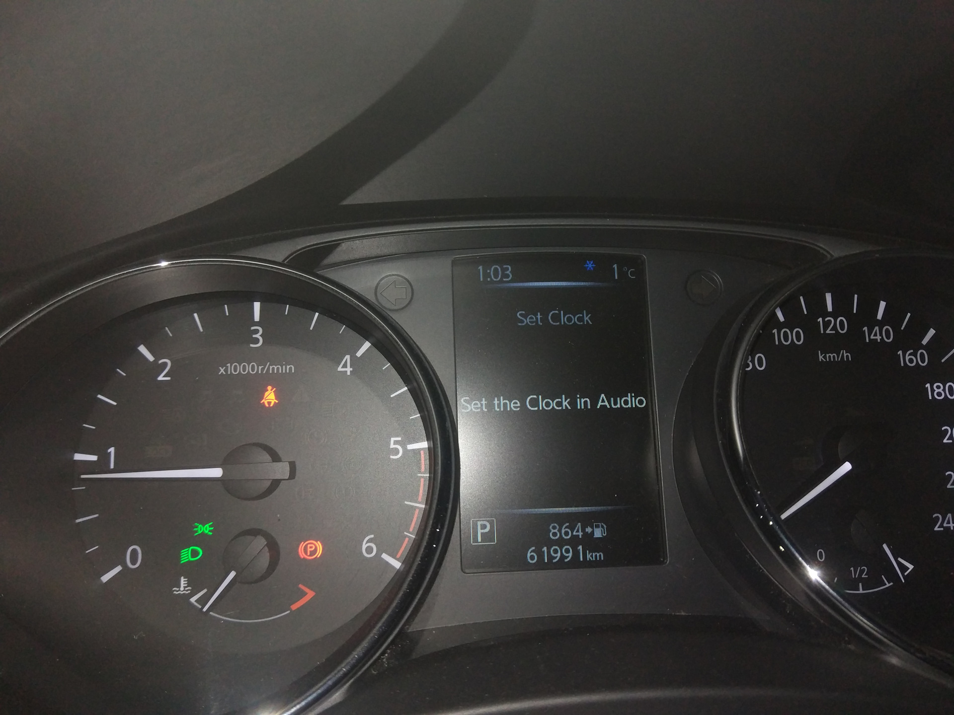

Как часы настроить на панели приборов? У меня в меню часов написано использовать ГУ
Время выставляете в настройках магнитолы вручную, либо синхронизируете через GPS, интернет и на панели приборов автоматически выставится.
Это сразу происходит? Пока тестировал заднюю камеру, на приборку время не изменилось
Ну уже не помню. В течение минут 10 точно. Время выставляли вручную на магнитоле? Кан-шина подключена?
Кан-декодер подключен. Время у меня вручную не выставляется- только с ГУ. 2 дня ездил-результата ноль
