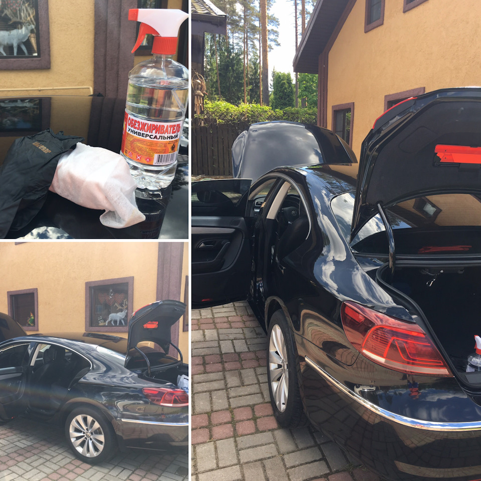

Итак, процесс:
1. Машину вымыл бесконтактной мойкой, потом облил пеной и нежно (специальной микрофибровой губкой) смыл оставшуюся грязь, протер низы и капот тряпкой, прошел обезжиривателем, сполоснул керхером (обезжириваля не должно остаться, тк при контакте с глиной он её очень быстро испортит), диски обработал средством от kercher, но что-то оно мне не зашло, результата от самого средства вообще не заметил, ничуть не лучше губки и автошампуня.
2. Мытье с глиной. Лубрикант для глины не покупал, вместо него использовал жидкое мыло и обычную воду… пшикаем обильно, протираем (не круговыми движениями) перчаткой туда-сюда. Обработали кусочек — перчатку сполоснули в ведре с чистой водой, пошли дальше. Как уже писал выше — использовал не глину, а Скраб-варежку Hanko. Мне понравилось, после неё поверхность реально гладкая без всяких соринок и т.п., смывается с неё хорошо, никакие песчинки в ней не застревают. Можно чистить глиной, но мыльную воду, либо лубрикант использовать надо все-равно 100%
3. Протер все микрофиброй, из щелей воду повыгонял сжатым воздухом, оставил просыхать примерно на час, потом прошел уже всю машину обезжиривателем.
4. Обклеил все молдинги и резинки защитной лентой.
5. Приступил к полировке грубой пастой (синий диск и паста с синим колпачком). Все движения плавные. На машинку давим не сильно, если взять капот, то она как бы лежит собственным весом + небольшое усилие. Капаем четыре жирненькие капли на круг, растираем по элементу, включаем первую скорость и "растаскиваем" пасту по элементу, потом переходим на 4-ю (знаю что паста на водной основе и хватило бы 3) и уже располировывал пасту. Все без круговых движений, только вверх-вниз, вправо-влево. После того как паста располировалась (почти вся ушла в круг и стала почти прозрачной на элементе) — стираем излишки чистой микрофиброй, контролируем наличие царапин, если результат нас не устраивает, то полируем ещё раз. На свежем диске паста достаточно интенсивно расходуется, тк сначала забивает поры в диске, под конец полировке расход падает.
Про то что я полировал на улице — конечно в помещении лучше, но у меня в гараже оказалось катастрофически мало света для визуального контроля результатов (даже с открытыми воротами) + погода позволяла, от прямых солнечных лучей я заехал в тенек, ветра почти не было, а температура была около 23 градусов. По поводу всяких пылинок и тп — перед полировкой элемента я просто смахивал с него все что "нападало" микрофиброй и полировал (а падало на самом деле очень мало).
Какие выводы я для себя сделал после первой пасты: после этого прохода сетка с ЛКП уходит полностью, голограмм нет вообще, полировать реально трудно, тк на матье и сушку мы уже потратили часа 3, а круг первой пастой занял ещё часа 3-4. Сильные царапины до конца не уходят, но заплавляются, те становятся не такие видные + стеновяться не белыми, а черными и сливаются с кузовом. Смогли бы в сервисе прийти к лучшему результату? — Да. Во-первых у них больше паст и самые жесткие царапины можно было бы убрать более грубыми пастами (а то и затереть шкурками, а потом выполировать) + больше опыта. НО реазультат конечно все-равно фантастический, для обывателя, машина стала просто конфеткой (даже без финишной пасты и керамики), пропала вся матовость, появилась глубина цвета. К сожалению камера не передает все состояние "до"…
6. Далее приступил к полировке второй пастой. Как писал выше — один синий диск ушел об значок "Passat cc" на крышке багажника, но его оказалось удобно использовать чтобы довыскребать остатки пасты. Крышку можно каждый раз не закрывать, а просто ставить вверх тормашками, она не вытекает.
Желтой пастой полирнул всю оптику. Не знал можно ли так делать, тк это пластик, но все оказалось ок, ничего не помутнело или тп, протсто прилагал ещё меньше усилий и не задерживался долго на одном месте (тк по моей логике мутнеть платик должен от перегрева). Результат просто супер — фары как новые!
7. После всего ещё раз обезжирил все и начал наносить "керамику с Алиэкпресс", цена около 500 руб за банку (подарок от друзей). Наноситься специальной тряпочкой и спонжиком из комплекта. Наносим (как и все) НЕ круговыми движениями на локальный участок, даем подсохнуть около 3 минут и располировываем НЕ круговыми движениями чистой микрофиброй. Здесь уже хорошо было это делать в гараже, но опять-таки слабое освещение, поэтому так же делал частично в гараже, а потом все-равно вернулся на улицу. В принципе делать на улице — реально и не так критично на мой взгляд (НО подгадать погоду очень сложно… температура нужно 22-25 градусов, отсутствие ветра, отсутсвие пыльцы, дождя и т.д. и т.п.) Честно скажу — наносить просто запарился… по итогу банки хватило на 3 слоя вкруг и отдельные места на 4й слой прошел. Расход очень маленький и с каждым слоем только падает.
UPD спустя неделю — сполоснул машину Керхером — вода как с гуся, грязь не липнет вообще, смысл есть 100%, скорее всего конечно все вкупе с полировкой работает, но результатом очень доволен. Чуть позже добавлю фото и видео работы керамики. Спасает ли такая керамика от камней, царапин и тп? — не думаю. Защитит ли (хотя бы немного) от пескоструя — надеюсь. Сколько продержится гидрофоб? — надеюсь месяцев 4-5. Поживем-увидим…
