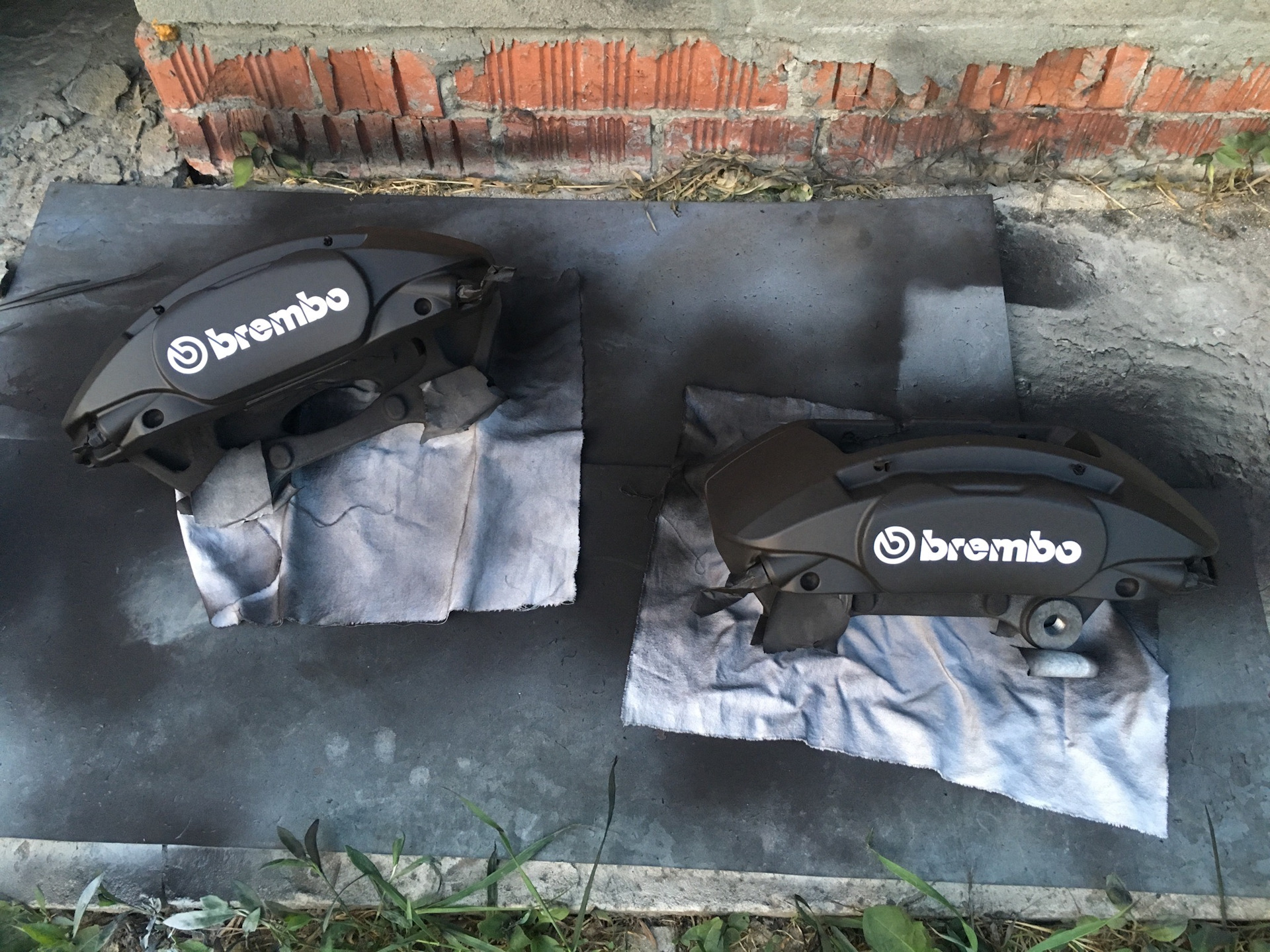

Подвернулся комплект Брембосов от A6 C7, так же они на Q5 ставились, решил прикупить, так как суппорта свежие, с машины 2017 года
Так получилось, что такие же суппорта купил через пару дней дружище Disgust
Собрав новые составляющие, решили установить на пару с ним у меня в гараже в деревне
1. Шланг тормозной TRW PHB617
2. Датчик износа тормозных колодок ROADRUNNER RR8R0615121
3. Колодки торм пер Textar 2021701
4. Торм диск S4 B7 345x30 Textar 92143903
5. Жидкость тормозная 5.1 TRW PFB501
6. Для направляющих Textar Hydra Tec 81001400
7. Противо скрипная Textar 81000400

Покрасил в черноту) Краска видимо немного на солнце выгорела, цвет стал каким то коричневым =)
