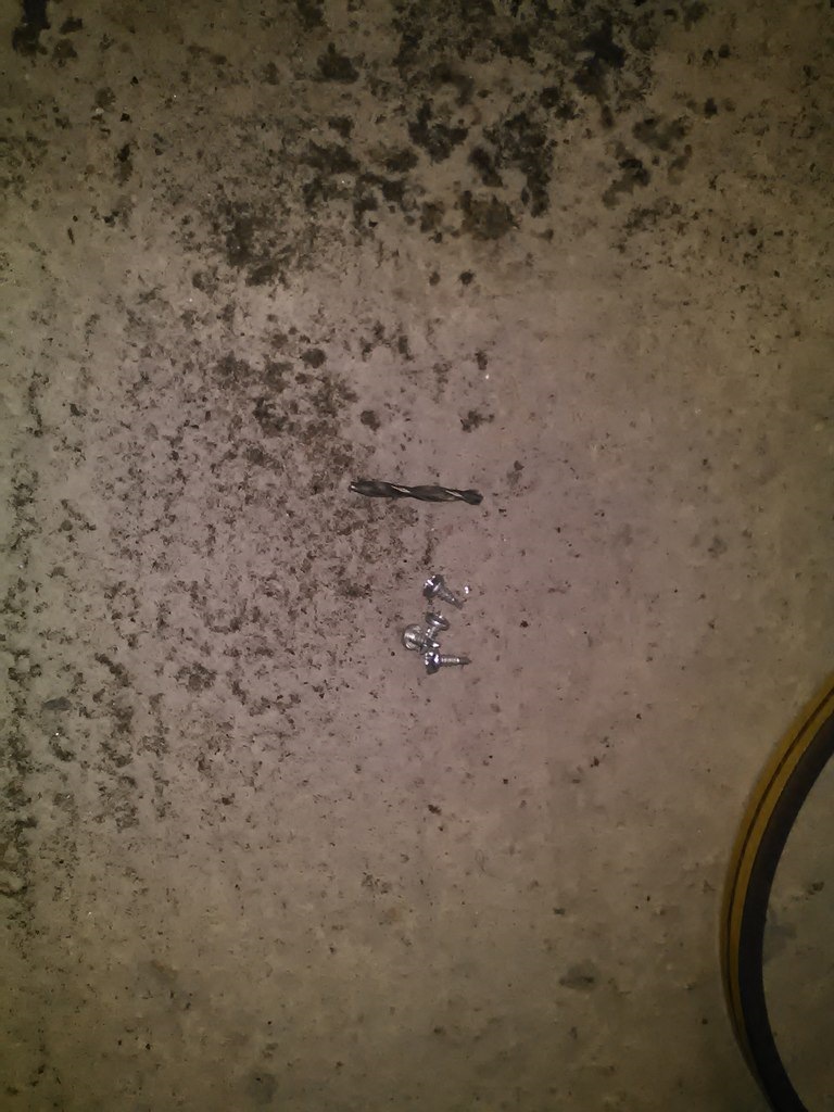

На днях решил провести чистку печки! Оказалось не все так просто…намучался просто слов нет((( ну думаю не напрасно! Как снимал торпеду напишу позже, а сейчас о печке! Заглянул я в магазин и прикупил пару мелочей которые мне понадобятся а именно:
1. поролоновый уплотнитель
2. резиновый двойной
3. герметик
Печка сама держится на 4 болтах(больше напоминают саморезы), 3 тросика и 2 патрубка. Она легко откручивается с под копотного пространства. Патрубки снимаются с низу авто. Ну а 4 болтика я думаю сможете найти) В салоне имеются 2 разъема(находятся они со стороны пассажира, внизу возле блока).
Разобрал я ее полностью! Пыли уйма а листвы не меньше. Продул моторчик(разбирать не стал.притензий к нему нет).
Все места открытия заслонок проклеил новым поролоном.
Слышал о болезни радиатора отопителя(его крепеж просто уникален) Многие жалуются на то, что он имеет свойство "падать".Справился с этой проблемой креплением его на саморезы. Когда будите сверлить отверстия для крепления радиатора будьте очень осторожны! Не повредите его!
Герметик использовал при сборке.
Если терпения нет-то не начинайте! Работа долгая.
Результатом доволен) надеюсь кому-то пригодиться моя запись! Всем спасибо)
