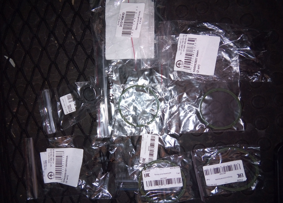

Готовясь к тюнингу, я купил горстку колечек и всяких прочих винтиков, из которых почти ничего не пригодилось:
Запчасти вылежали положенный срок, и через месяц в компании с SeReGa85 началась первая часть, которую кратко можно охарактеризовать как "все болтон, говорили они", "@#$й ваг" и "купи субару". В общем, так как тему замены интеркулера я изучал давно, и видимо не по совсем правильным записям, я упустил один очень важный момент… Раскидали мы, значит, морду, вытащили родной кулек, а там вот так:
