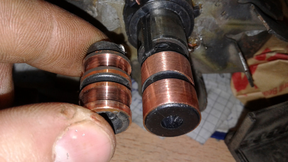

Ну тут все на фото видно, втулкам писец, щеткам писец, подшипник рабочий был но поставил новый… Самое интересное даже в таком состоянии генератор работал, не стал ждать пока крякнет окончательно ))) За работу с запчастями взяли 2850…

Для индийского генератора Bosch (110A) 2170-3701010-13 (он же F000 BL0 652) Размеры щёток 3.8 мм и 5.8 мм (можно подобрать) Крышка передняя F000BL10N7 Крышка задняя F000BL1638 Регулятор напряжения bosch 0272220701 но есть аналог дешевле KRAUF ARB0701 Диодный мост с задней крышкой KRAUF AER0652 или TESLA TT34676 Да! И ещё подшипники размерами (15х35х11) и (17х47х14) я брал KOYO 63032RSC3 и KOYO 62022RSC3, но можно и KOYO 63032RSCM и KOYO 62022RSCM (но если не сильно изношены то можно в старых смазку заменить — желательно на дорогую синтетику). Ещё при переборке можно поставить обгонную муфту на шкив генератора (типа INA 535 0105 10 или KRAUF APB0520PN)

У меня 310 пробежал без ремонта. Режим такси. А думаешь, что у вас сломалось после ремонта на этот раз статор ротор или реле?
Пришел к выводу что когда сломался генератор его надо менять.лучше новый сразу ставить…

Неудивительно, при таком износе токосъёмных. Да и стоило ли оно того, при таком количестве рабочих часов, проще было сразу заменить.

Какое напряжение сейчас с него и какое было до ремонта?
В районе 13,9 под нагрузкой было, иногда до 13,6 доходило, теперь 14 всегда под нагрузкой
Даже после прогрева
На холодную 14,2…на прогретую 14 ровно под нагрузкой
У меня на холодную 14.1, а по мере прогрева 13,4-13,7 под нагрузкой.

В жару больше 13,6 не будет все равно.
вот как раз да, заметил в жару под нагрузку 13,6 было сегодня
В регуляторе напряжения генератора стоит термодатчик. Эта тварь "думает", что аккумулятор будет получать в жару перезаряд и снижает напругу.

www.drive2.ru/l/533067152597451362/ тут я собрал артикулы для ремонта этого генератора.
