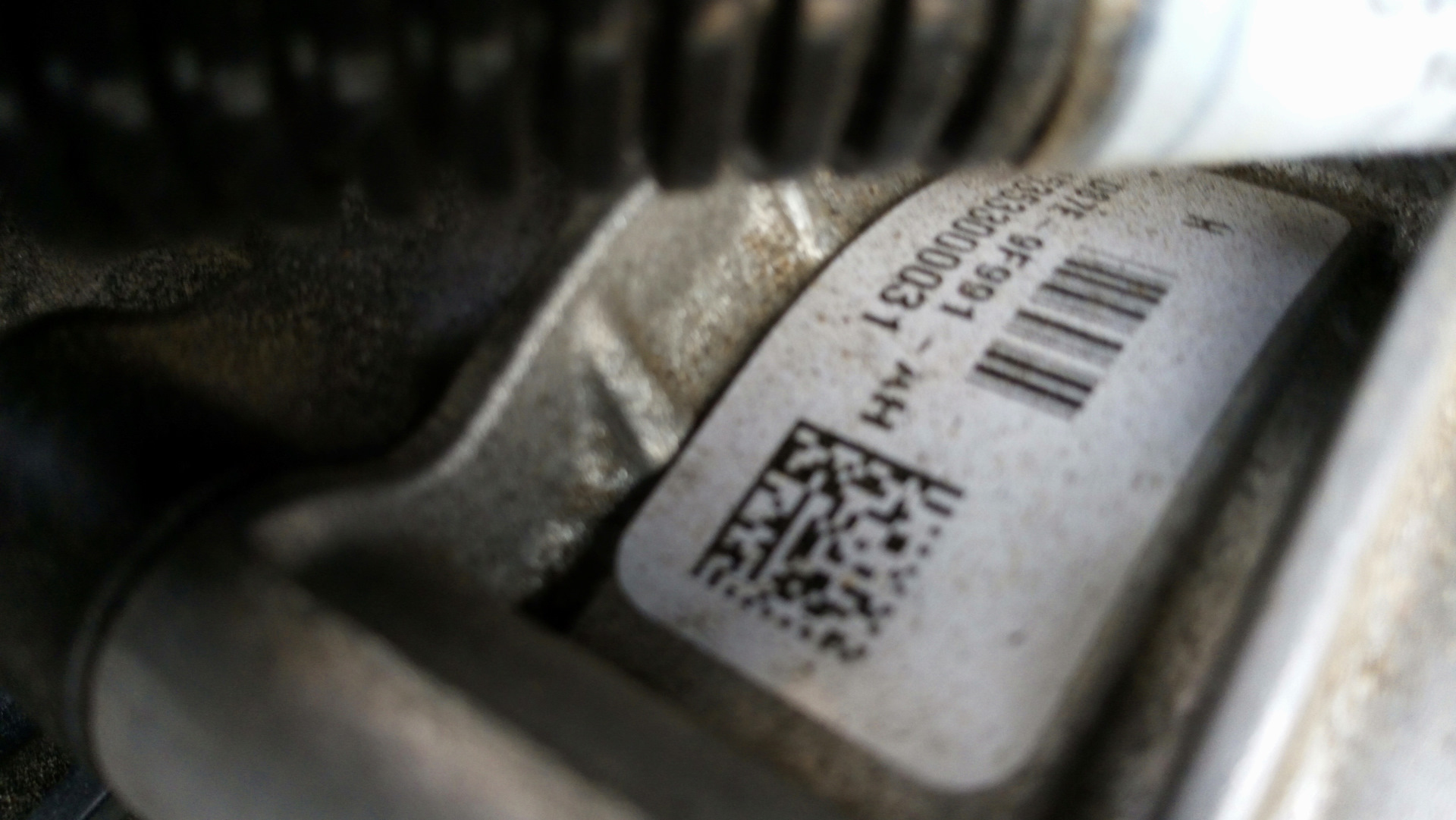

Посмотрел номер, чуда не произошло, последние буквы AH. Посмотрим когда глюканет в следующий раз, но думаю что чудес не бывает и буду морально готовиться к замене дросселя в сборе…

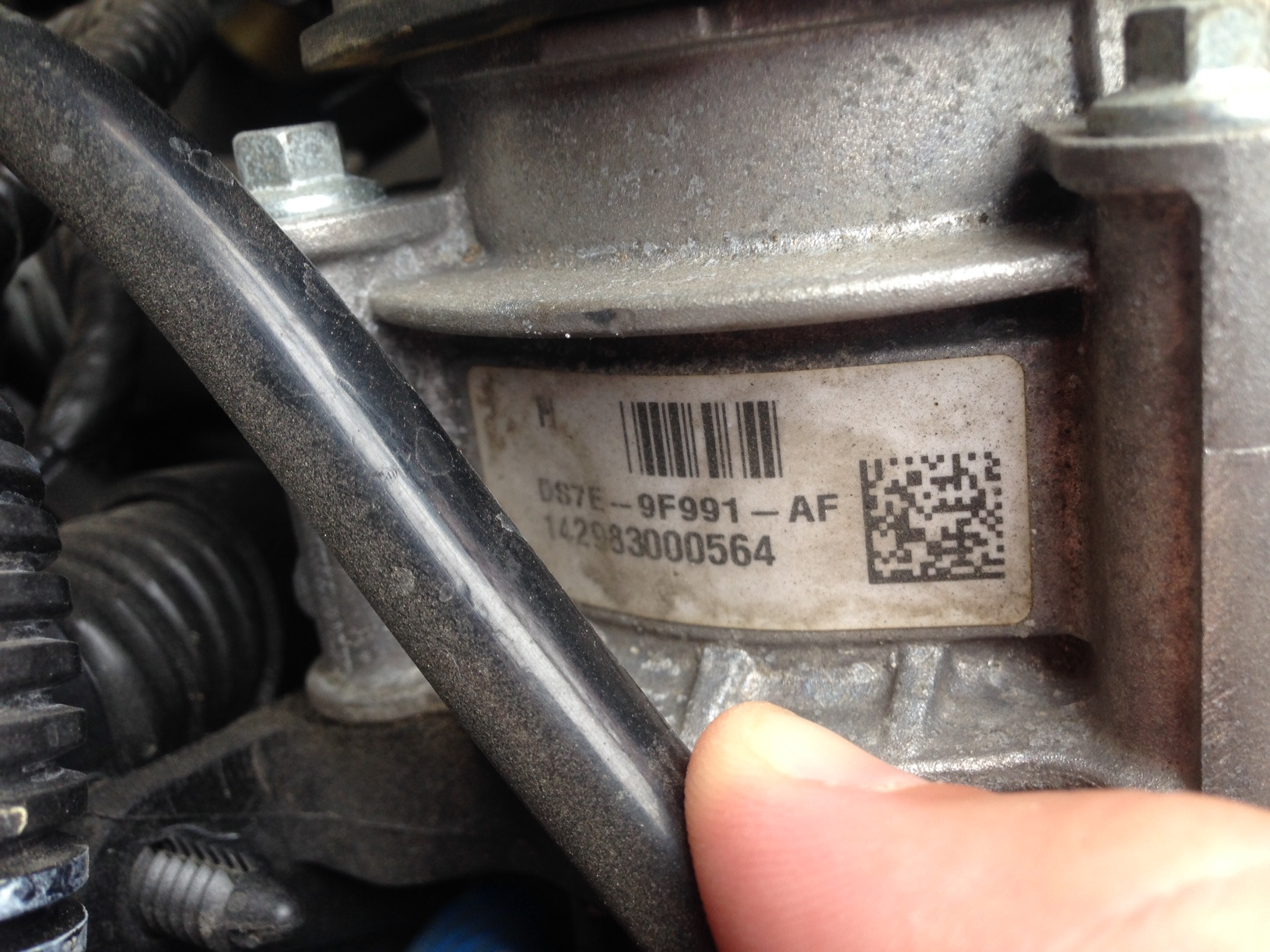

Ого…вот это Вы озадачили…завтра с утра пойду смотреть какая у меня буква на дросселе…(
Сфоткай где эти буквы, выложи потом сюда, если не трудно.
ок
У меня AH, готовиться к замене думаю надо.
Puzikk
AF вроде без проблем.
у меня так было с дроссельной заслонкой, пришлось менять, откройте капот и посмотрите на буковки — если последняя H то нужно чтобы была последняя буква J потому что с буквой H насколько помню по форуму Форд — именно с буквой H у дросселей были проблемы
Кстати все сходится, у меня машина начала выпуска 2016 года, как раз тогда были бракованные дроссели установлены, кто успел по гарантии — поменял, кто нет (как я) пришлось за кровные рубли менять
а симптомы похожие по вашему описанию, если доехать нужно то нужно на маленькой скорости ехать до 30 км/ч тогда дергаться не будет машина, а если ехать как обычно, то через некоторое время глюк повторится
да забыл в оф сервисе такая стоит 13.000 руб, по запчастям у нас 7000 где-то в магазинах, на ebay можно в районе 5000 купить в США :) с доставкой.

Ну е мое. А куда именно смотреть надо чтобы эту злобукву проверить?
ну капот открыли и от воздушного фильтра идет шланг к двигателю он входит в дроссель, сверху прям и написаны цифры и буквы последняя как раз или H или J
на наклейке этого дросселя
PS Но вас это вряд ли касается, это скорее автомобилей выпуска 2016 года начала или конца 2015, ну так ради спортивного интереса посмотрите конечно
Спасибо будем смотреть )
ну и напишите не забудьте какова буква последняя ))))
