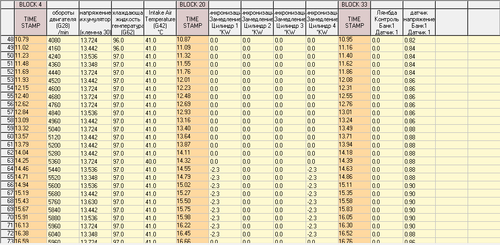

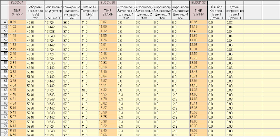

Я сам диагностирую свой авто, топливно воздушная смесь в идеале, о чём говорит приложенный график откатов и лямбда регулирования!
Ну удачи тогда
mordorapp
Лямбда в нуле, это реально?
Как видите) До раздува +-5 проскакивает и корректируется в 0)
А долговременная какие показания?
С долговременной ни разу не снимал, только этот лямбда контроль)
А кратковременная прыгает +-5 вокруг долговременной, для абсолютного нужно складывать!
Обязательно гляну и поделюсь) Спасибо за наводку!
Skylinedb
Стоп, получается, я выбираю параметр лямбда контроль, без крат и долг, она же должна общее показание выводить?
Нужно замерить на холостых, и сравнить с долговременной коррекцией! Абсолютная при разгоне 0 это не норм. Где то читал что чувак переходил на широкополосную лямбда, правда для этого перешёл с cawa на ccza
Читал, затратные переделки)
Skylinedb
Абсолютная от 1500 об до 2500 об колеблется в пределах +-5, далее корректируется в 0) Знакомый уверяет, что это отлично🤔 Врёт?
