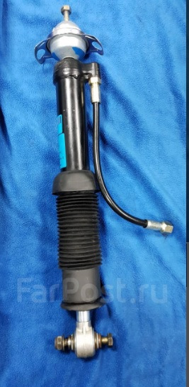

Всем привет ! Когда приобрел машину заметил что стоят обычные амортизаторы, хотя по комплектации должны стоять аморы с подкачкой. Где можно приобрести данные аморики, и подскажите стоит ли устанавливать их(искал не нашел в РК)

Доброго дня!
На W140, пневмо не ставили. Было только три варианта:
1. На пружинах;
2. "Самовыравнивающая" задная ось — на гидре от насоса ГУРа работает;
3. С регулируемой жёсткостью амортизаторы — также на гидре от насоса ГУРа. Два варианта жёсткости.
Бачок стоит рядом с доп помпой системы охлаждения под капотом, как раз под крышечкой пластиковой накладки которая обычно у всех сломана.
А убрали это все потому что дорого. И потому что постоянно что-то течет или глючит. При наших возрастах и пробегах — весьма "болезненная" опция. Но если восстанавливать. Обычно берут с японского донора весь комплект и меняется все в сборе.

Стоит ставить однозначно! Вариант купить новые пневмоаморы и сразу груши, но не дешевое удовольствие около 1000$ комплект будет стоить. Или взять контрактные оригинальные, это значительно дешевле. Опять же если вся остальная система нормально работает, но её как правило не трогают когда демонтируют просто глушат трубки.

пневмо на 140?
Да стояли от завода пневмоаморы задние на w140 s600
Гидроподвеска вот такие задние аморты. На моей машине с такой задней подвеской как у тебя еще и передние амортики были с датчиком подключались фишки.
Заметили только обычные аморты? А состояние груш, трубок, крана, насоса двухконторного?
Честно скажу все стоит, заглушены,
