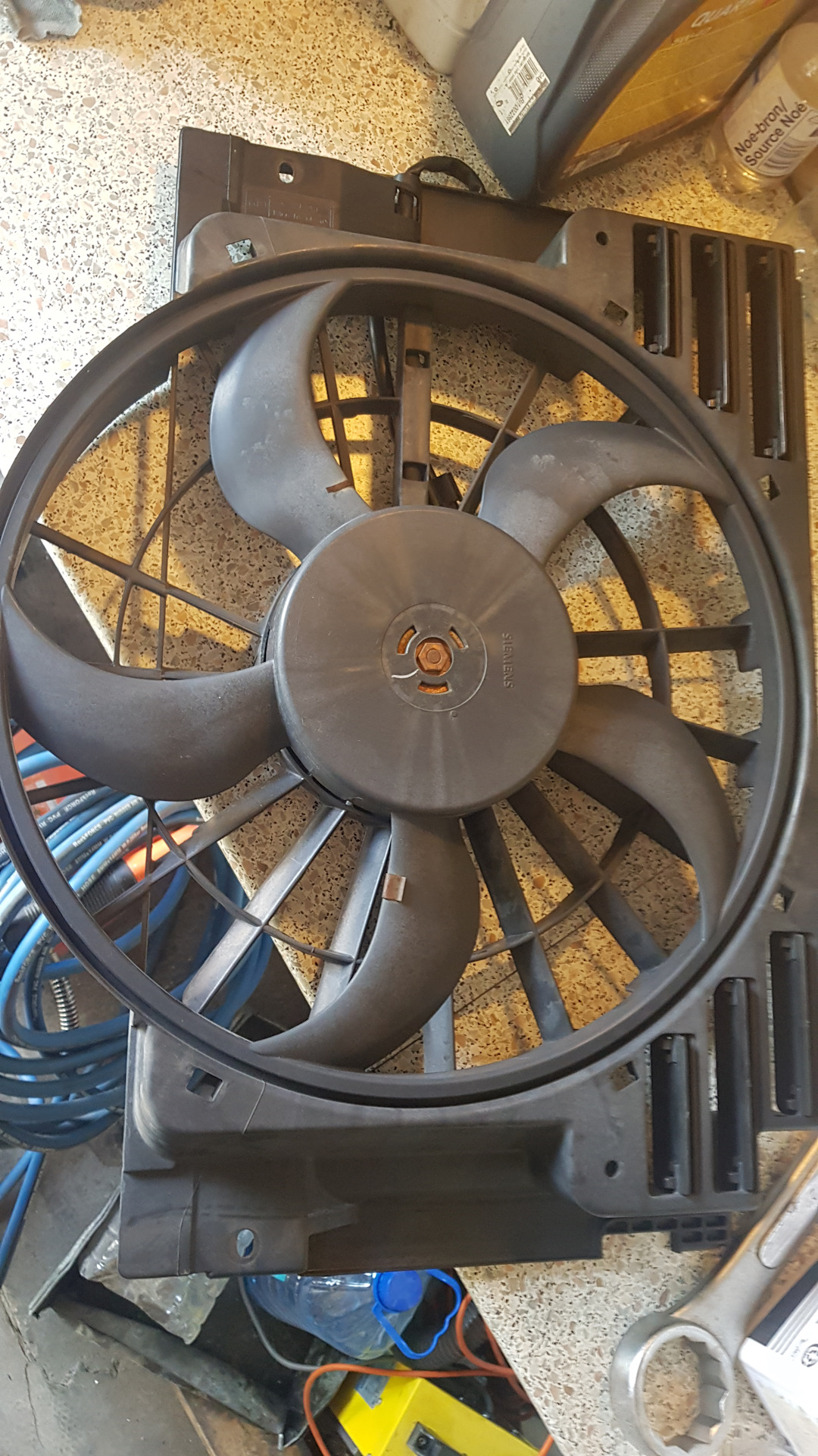

Изначально хотел поставить вентилятор от 4.8 вместо вискомуфты и он же в роли вентилятора кондиционера, но благо мужики уговорили от этой затеи и вискомуфта будет жить, она у меня новая.
Заказал в общем вентилятор Е46 фирмы BEHR/HELLA, артикул: 8EW351038391, забрал и первое что порадовало — Разъёмы идентичны. Подключил, включил кондиционер -все работает, ошибок никаких. Убрал в багажник, договорился с другом приехать к нему на дачу, приехал, снял бампер, усилитель бампера и вот он родной мёртвый вентилятор… Снял, но не ломаем, он нам пригодится.
По установке расскажу про нюансы.
Кожух вентилятора кондиционера остаётся родной, от старого вентилятора.
Сам вентилятор от Е46 меньше чем на Е53 и в кожухе при установке надо примерно отцентровать и рассверлить новые отверстия в кожухе. Никаких посторонних шумов или вибраций не будет, сами лопасти с завода отбалансирование.
Подкладывать шайбы тоже не пришлось.
Несмотря на то что мотор вентилятора и на Е46 и на Е53 крепится к кожуху тремя торкс, совпадает только одно отверстие нового вентилятора на старом кожухе. Поэтому берём в руки шуруповёрт и просверливаем 3 новых отверстия в кожухе, поставив вентилятор примерно по центру кожуха.
Просверлили, закрепили, теперь о третьем нюансе.

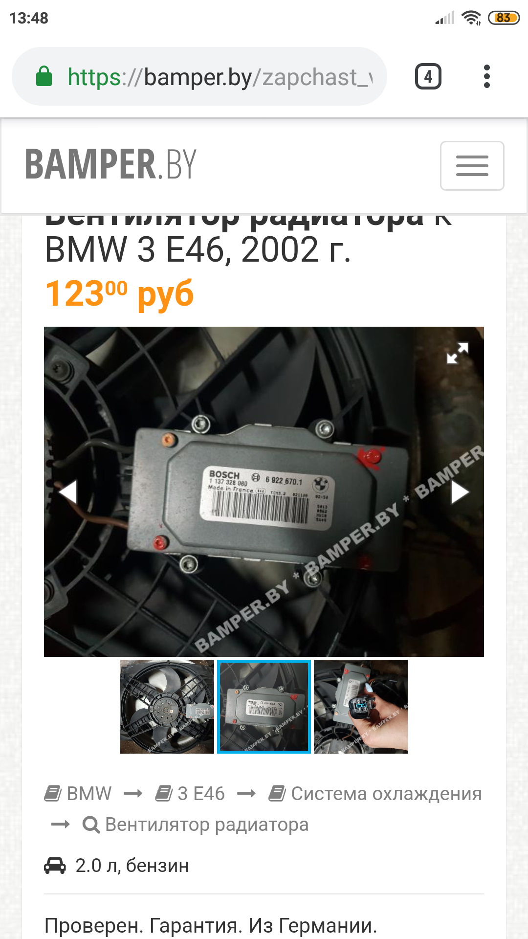

На Е46 блок управления вентилятором выносной, это большой плюс, так как удлинив провода блок можно спрятать там где меньше пыли и грязи, что мы и сделали. А если вдруг накроется то можно взять блок от Форда за копейки и поменять (они взаимоменяемы)
Разобрали блок, пытались выпаять контакты, чтобы удлинить, но не получилось. Решили пойти другим путём, отрезали оба провода, нарастили, запаяли и в термоленту.
Блок вокруг замазал герметиком, для более лучшего уплотнения и спрятал под правой фарой, на видео видно ( позже изготовлю контейнер для блока и спрячу аккуратней, но пока так)

А если не убирать блок, он упираться в радиатор не будет?И как с нагревом блока?Может его спецом разместили на раме, чтобы он охлаждался
Чтоб он дольше прожил его переносят. У меня была Е46, знаю о чем говорю

А как он подошёл, если вентилятор от Е46 это вентилятор радиатора основного и соответственно дует от радиатора на себя, а родной от е53 дует от себя на радиатор кондиционера. Так получается после переделки вентилятор от Е46 дует на себя в обратную сторону!
Установка такая же как и под капотом дует под капот
судя по углу наклона лопастей (в какую сторону уклон) и вращении по часовой, дует он ОТ улицы НА радиатор.

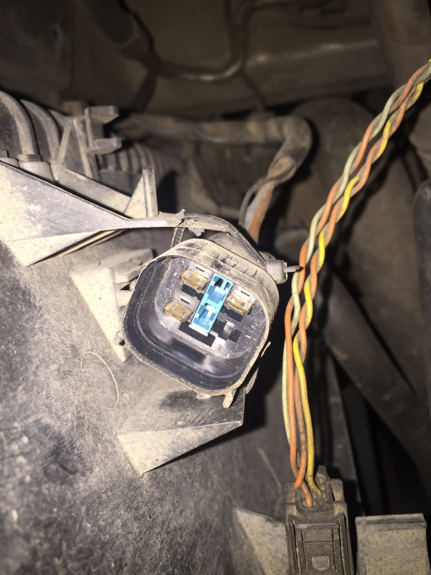

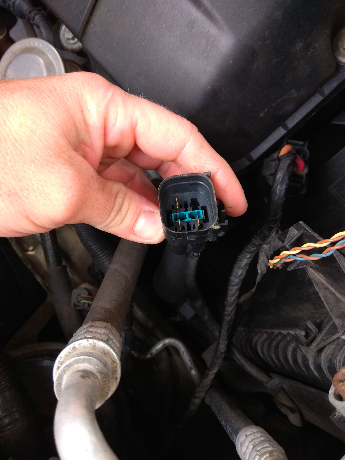

А на дорестайлинг подойдёт этот вентилятор?
Если фишка из 3 проводов то подойдёт
Вот такая на вентиляторе
Все правильно, подойдёт.

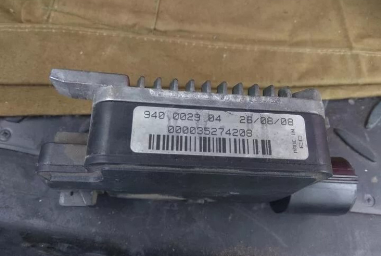

а что за блок от форда? на всякий случай интересуюсь)
Вот блок, там и его номер. Ставишь этот блок, там вход как у нас на фишке (3 контакта) выход плюс и минус ( 2 контакта) то есть можно любой вентилятор включить и подружить его с DME Бмв)
спасибо, запишу номерок на всякий)
А как его подружить с dme? Нужно кодировать? Или тупо подключил за место старого и будет работать?
Ничего кодировать не нужно, люди устанавливали и все работает при условии что именно блок на твоём не рабочий.

нормально, работает, от е46 конструкция лучше, там блок выносной, его можно перенести куда хошь, еще гдето читал что если блок сдохнет, от какого то форда можно взять

Если фишка 3 контактная, плюс минус и чёрный провод «шим» то конечно возможен.

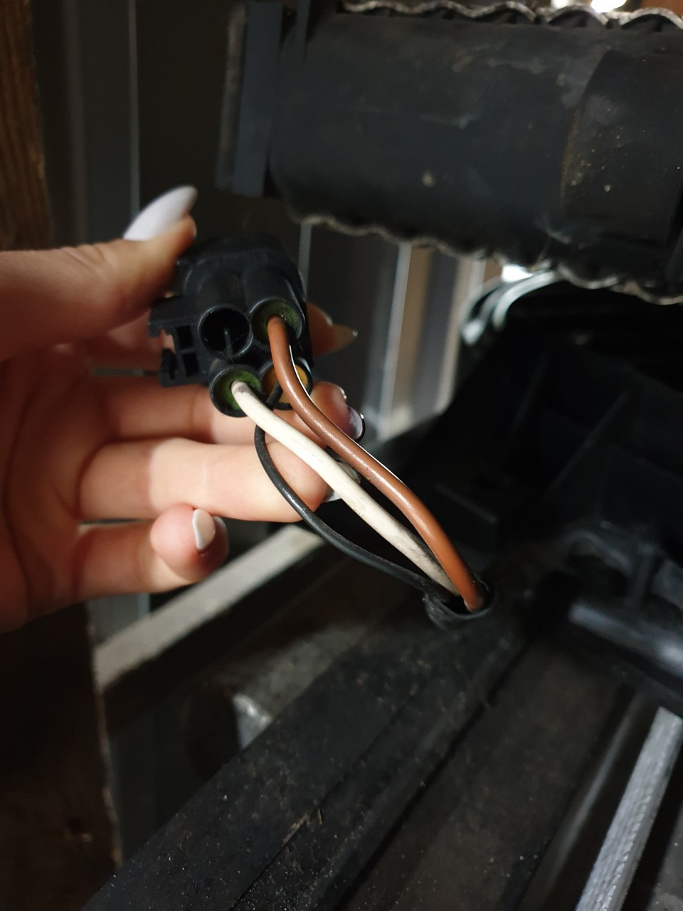

Здравствуйте, хочу купить вот такой. Таклй как у вас?
Привет. На последней фотографии на фишке сколько контактов, отсюда не видно.
Три

Фишку сверил, один в один
Да. 100% работать будет. Но чтоб в родной кожух вентилятора поставить придётся сверлить в кожухе новые отверстия.
