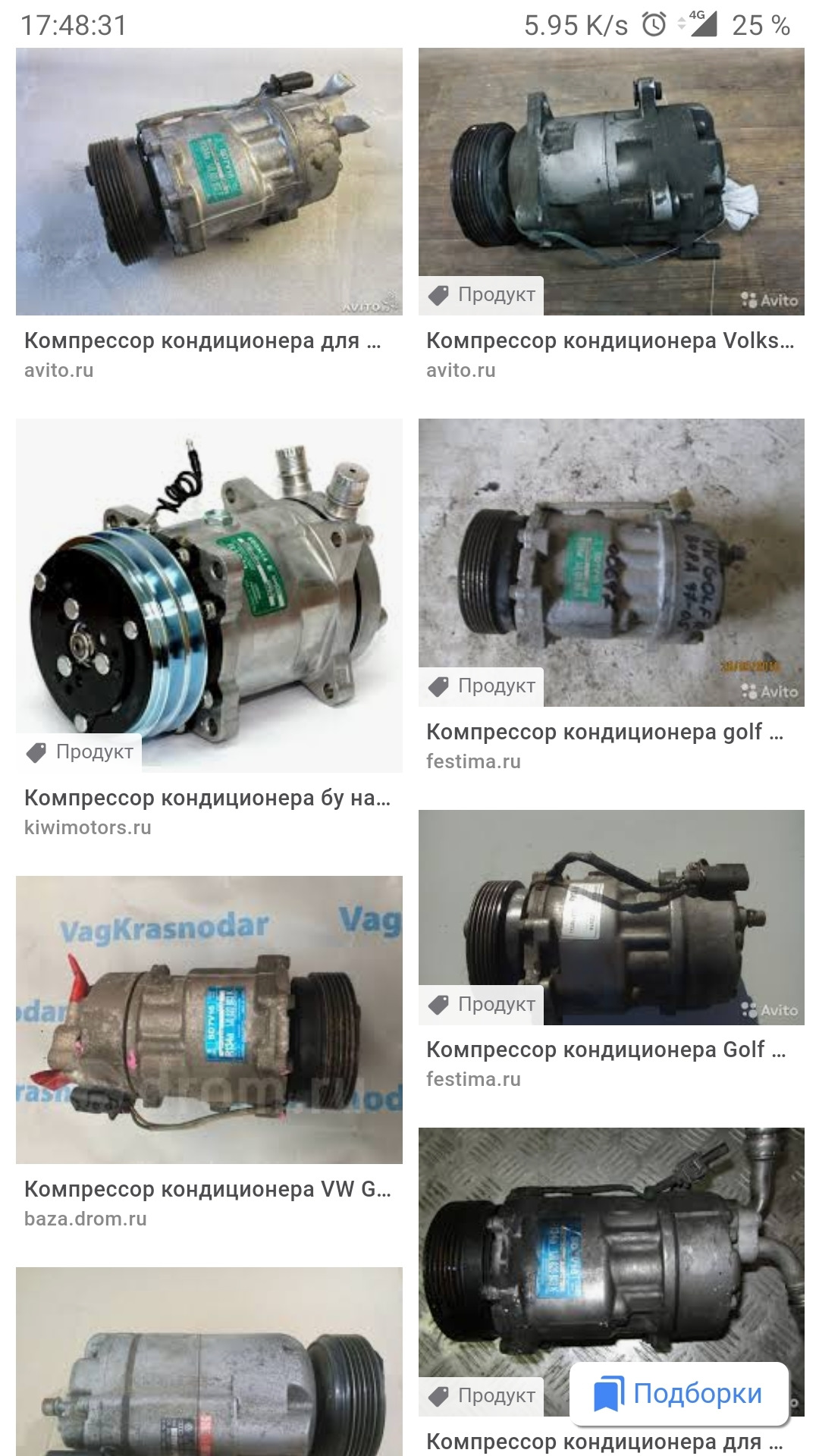

Мой начал подклинивать, заказал бу с пробегом до 80к
Подскажите возможно заменить как то компрессор не спуская фреон?прост в прошлом году заправлял систему холодит отлично, не хочется повторно тратится.
И как узнать правильность уровня масла в том компрессоре что будет устанавливаться в замен моего?

Вот эти вроде как все одинаковые, отличаются только разъемом
1J0820803F
1J0820803K
1J0820803L
1J0820803N
1J0820803LX
1J0820803NX
