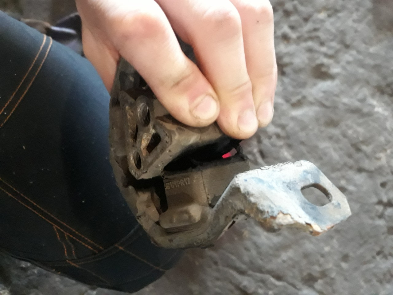

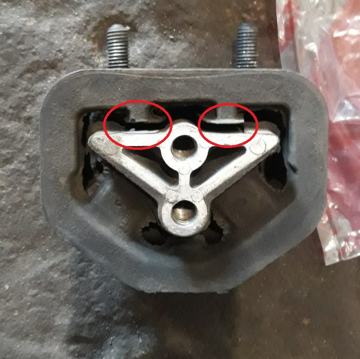

Ну правую подушку да, не зря. А с левой что не так?
Левая порвана )))
Сверху чтоли? Так это норма. На новой через 100 км так же будет.
Решил и вторую подкинуть )
Ну разве только для профилактики) Та б походила ещё.
Есть вибрация по кузову, думаю поменяю сразу и её, но вибрация полностью не прошла
На этой подушке верх почти сразу отходит, на это можно не заморачиватся.
А заднюю подушку (на лыже) смотрел?
вроде целая, еще раз гляну) спасибо)

Левая порвана )))
Ой, в смысле наоборот, левую не зря! Перепутал
