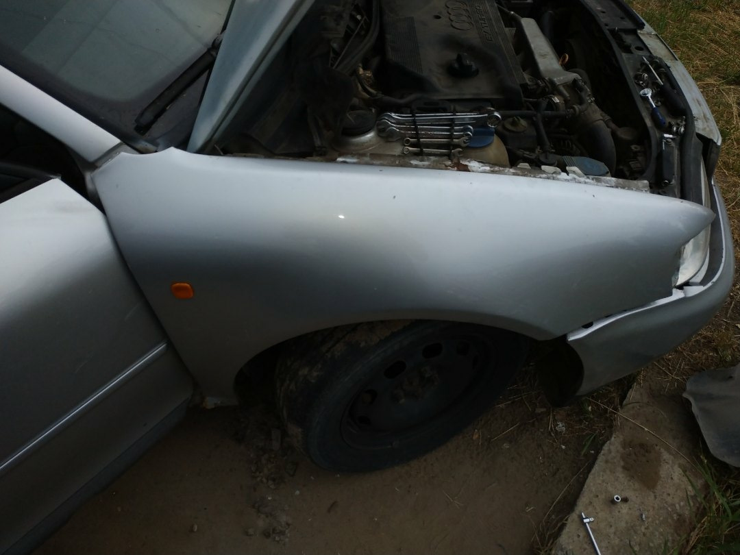

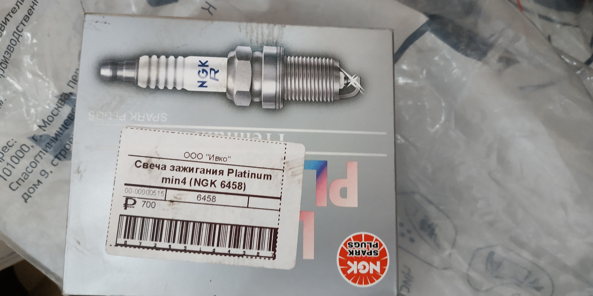

И так. Первым делом поменял топливный насос. Поставил фирмы krauf. Пока полет нормальный. Поменял так же и топливный фильтр. Ну и конечно и масло и воздушный фильтр и салоный. Масло Mobil 3000. Далее поменял свечи. Промыл форсунки. Замерил компрессию. Так же поменял первую лямбду и наконец машина поехала. Но недостаточно. Поэтому первым делом прошил. Теперь полет нормальный. Так же начал потихоньку заниматься внешкой. Нашёл задний бампер в цвет. Так же крылья за 1000 рублей урвал. Но они дорест и им хана. Купил тупо чтобы не было безобразия пока мои в покраске. Теперь ищу финансы на полную покраску машины и замену салона. Так же надо менять подвеску. Ну а для души уже и турбина к03s и коробка 6ступка от тт. Тогда будет ещё веселее.
