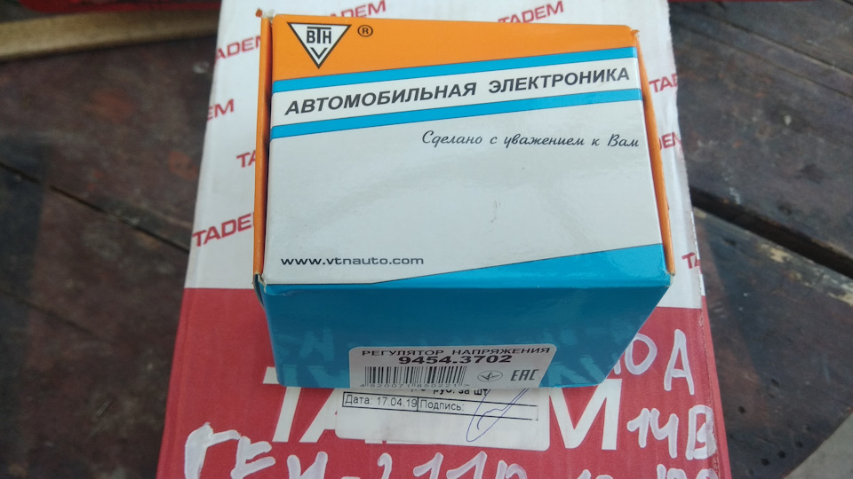

Прикупил генератор себе по мощнее, а то старый с моими потребителями начал биться в предсмертных припадках. Выбрал фирмы КЗАТЭ на 140а с артикулом 9402.3701-14М.

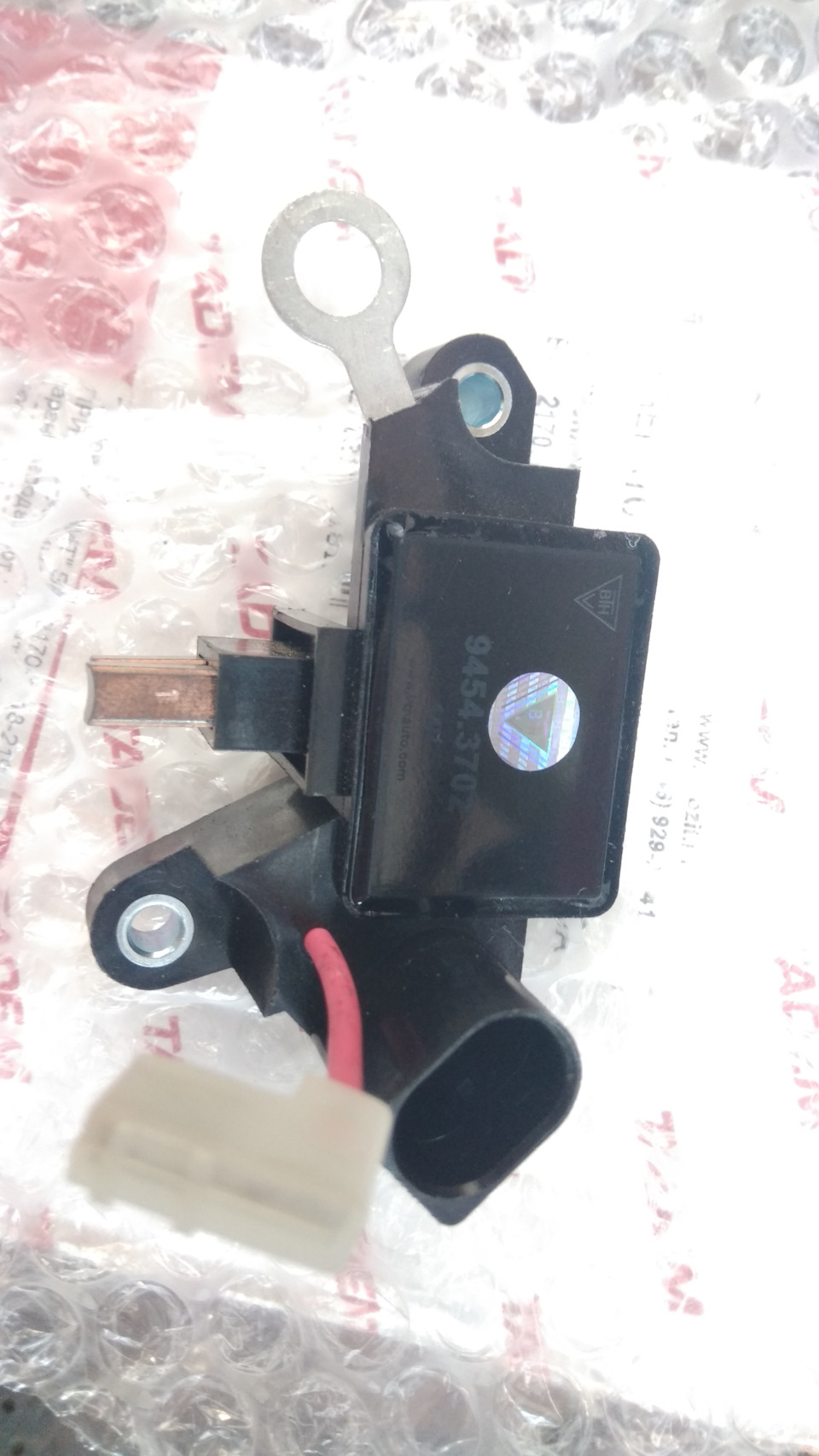

И сразу заменил заводской, китайский регулятор напряжения на ВТН 9454.3702
Запчасти на фото: 4820071
Запчасти на фото: 21123701010, 9402370114
Запчасти на фото: 402370
Напряжение на холостом ходу со всеми включёнными приборами (даже с кондиционером) ниже 13.8-13.9в не падает.
Одним словом доволен как слон!

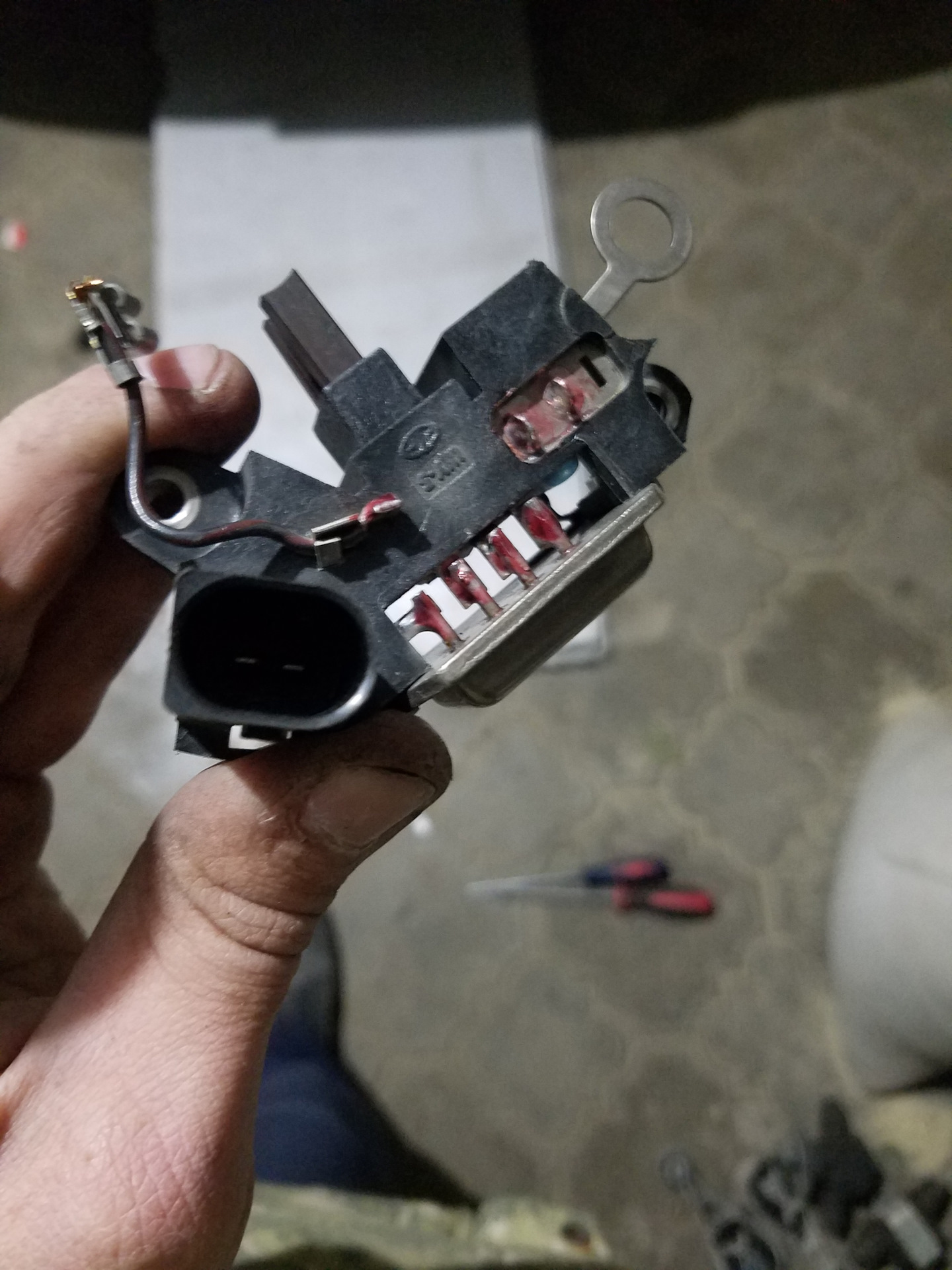

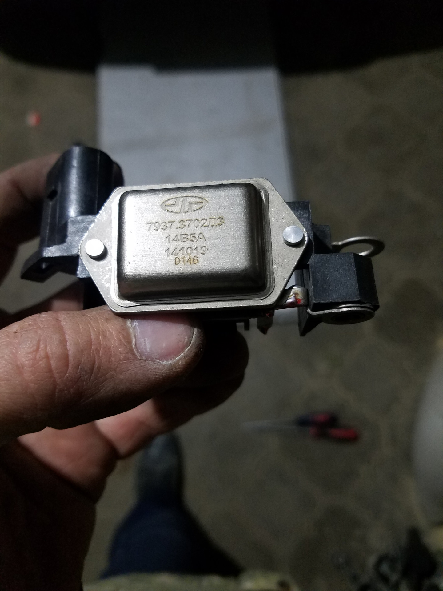

Генератор новый (4 месяца в работе).
Надоели просадки напряжения, связанные с оборотами, поменял регулятор напряжения на ВТН 9454.3702. А он 11,6 вольт выдаёт, и не больше! Независимо от оборотов и нагрузки.
Пришлось обратно заводской РН ставить…
Брак что ли попался?..
Генератор абсолютно такой же.
Фото заводского прилагается.

Сначала удивился, почему 13,8-13,9. потом электрик объяснил что там контроль тока по другому осуществляется, «по требованию», я в общем очень доволен остался
