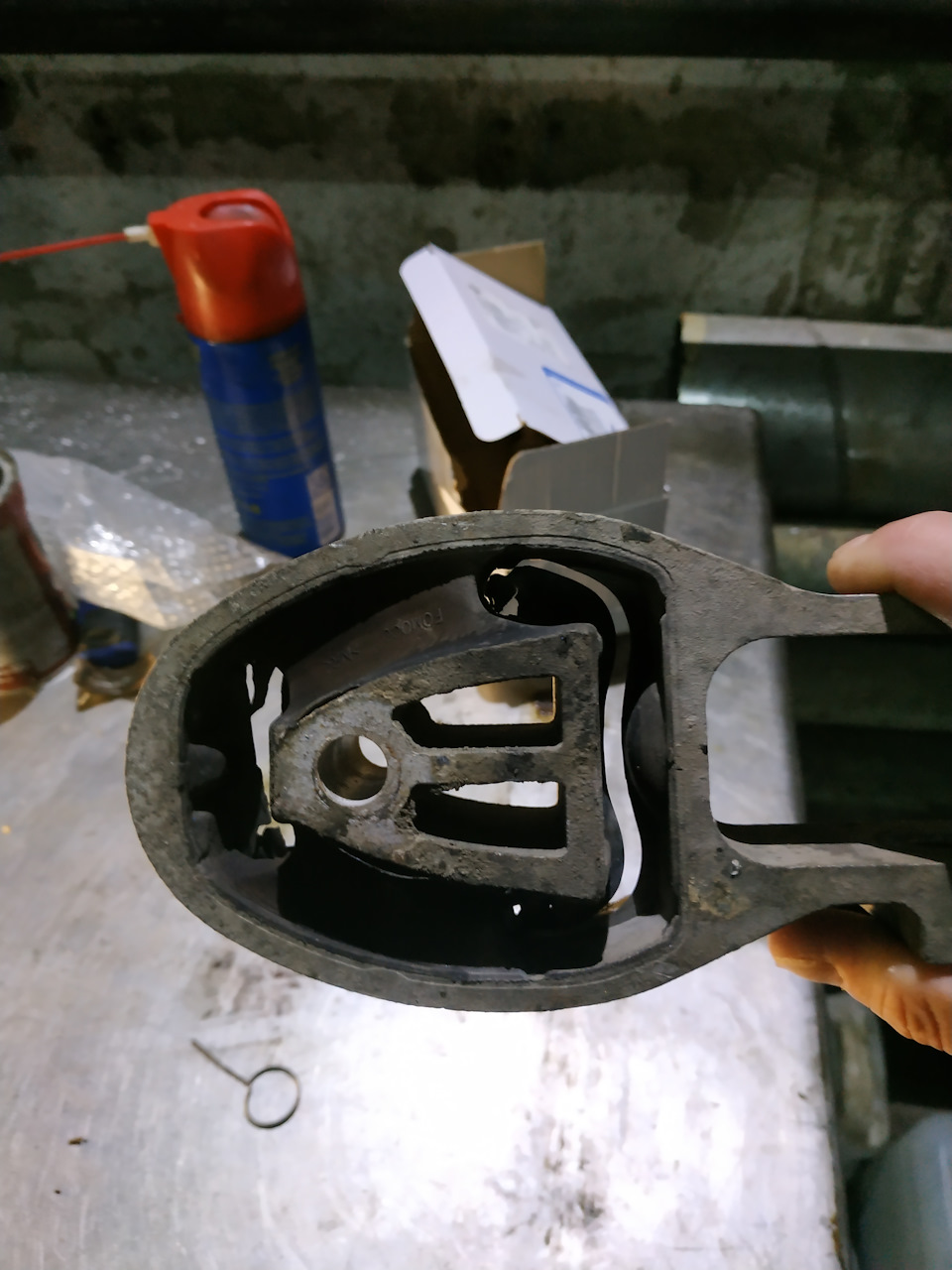

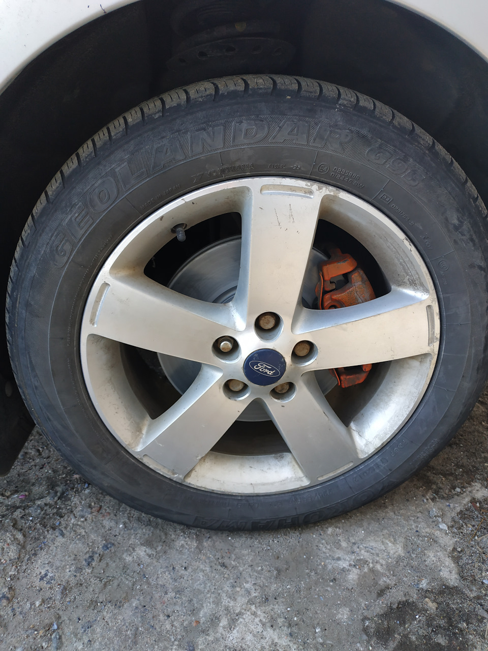

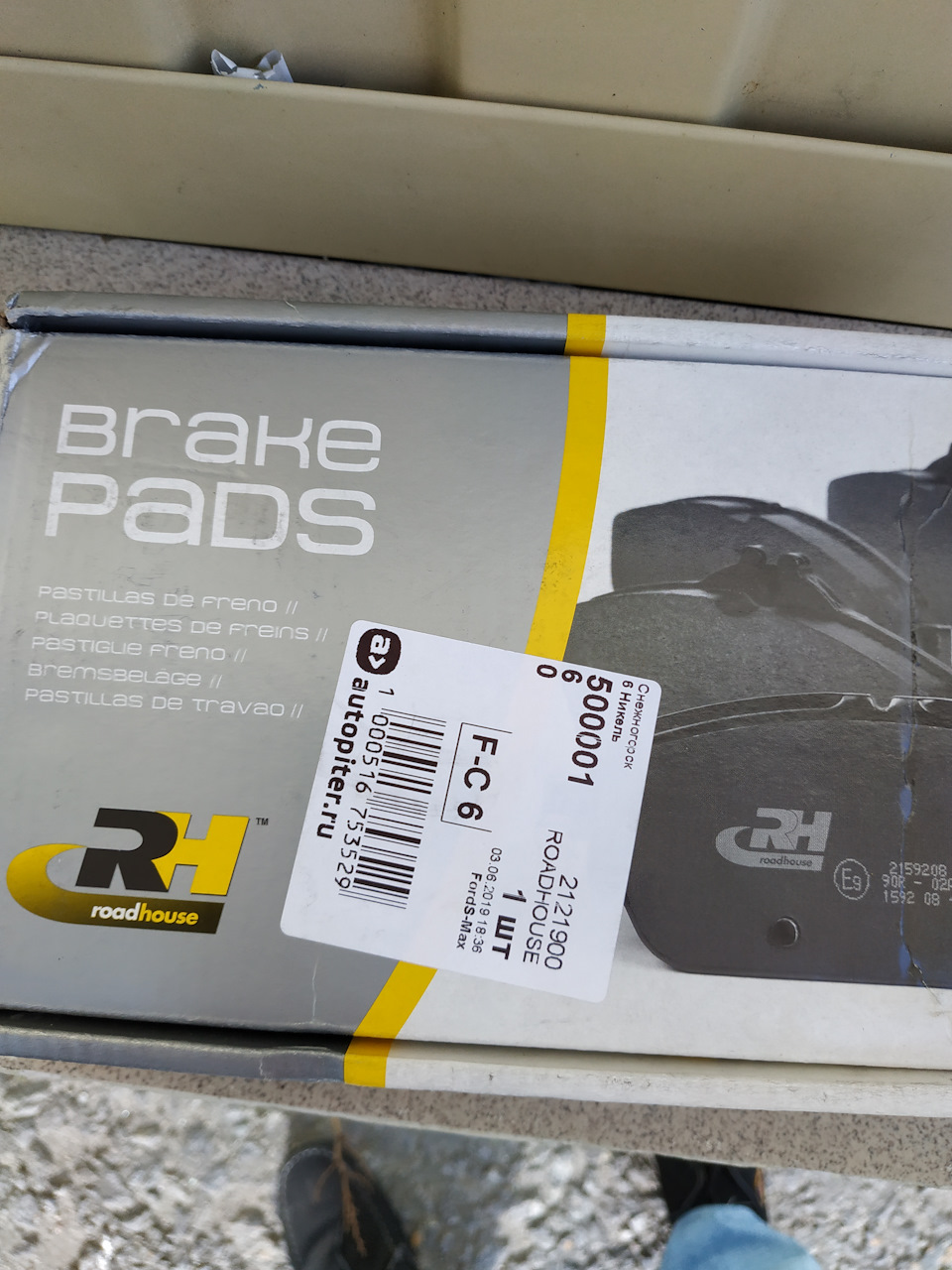

Всем привет! Из названия поста в принципе все понятно, что сегодня пошло под замену. Смотрите номера запчастей на фото, единственное нет фотки дисков, я поставил ATE.Так же поменял подушку АКПП, теперь при переключении ни каких толчков-рывков не наблюдается. За работу отдал 1800 рубликов.

коробка крепится на двкх подушках или как. Которую ты менял помоему называется задняя или я ощибаюсь?
Да правильно, вторая тут уже написано находится под аккумом
Сегодня поменял заднюю подушку АКПП, она была рваная и сразу почуствовал кайф. Большое спасибо за подсказку. На подходе правая гидроопора, но это уже совсем другая история
Да правильно, меняй гидроопору.Я вот думаю и ту что под аккумом надо поменять!
В последнее время заметил у себя при торможении характерные удары в районе АКПП и при переключении скоростей, слегка пинается. Может у меня тоже рваная подушка?
Да сто пудов!

а верхнею подушку смотрел ---что под аккумулятором?
Привет, до нее пока не дошел.
Странно, что подушка АКПП на таком пробеге так устала. Но теперь заменена и комфорт вернулся на прежний уровень )
Сам не ожидал, сейчас реально комфортно.Я настолько привык к вибрации, что сегодня как то непривычно было.Передачи переключаются плавно, на холостых ничего не трясется +отрабатывает правая опора, недавно заменил.
