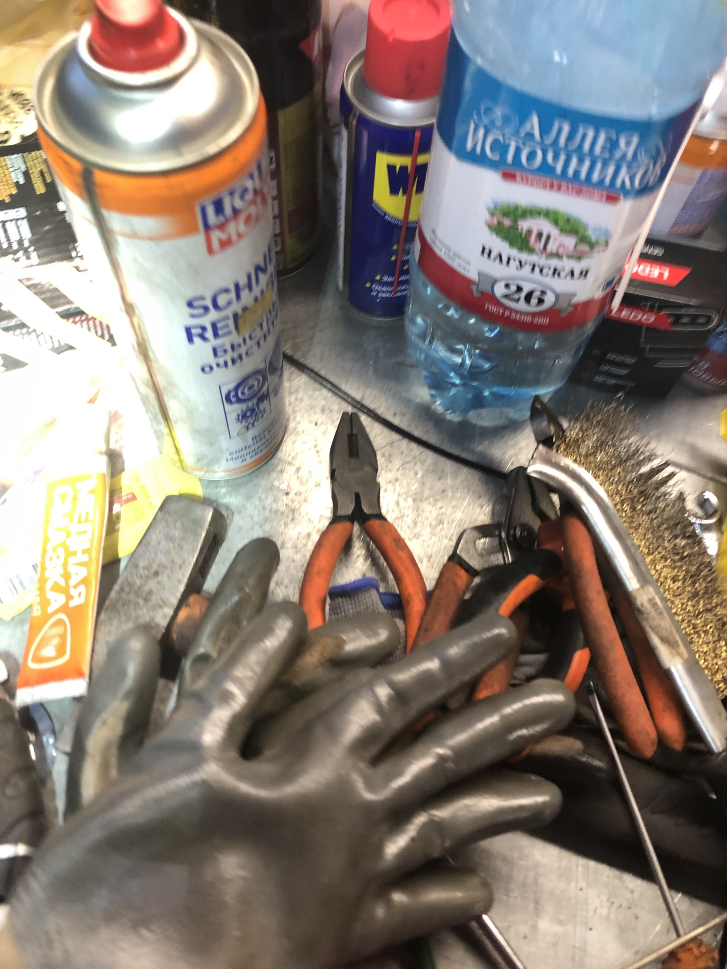

Все началось с того, что я купил тлк прадо с неисправной системой #kdss. Оказывается эта проблема имеет несколько вариантов решения- 1.новый модуль кдсс+установка+ жидкость и регулировка-120₽( не наши методы, хотя можно).
2.Ремонт системы в сторонних сервисах от 18₽( погуглил и понял платить 18 за это нет смысла, от слова совсем). 3.Избавиться от системы путём нехитрых манипуляций вырезав систему совсем( около 100₽), методика описана на всёми любимом прадо-клубе…
4. Починить все самому.
Как вы понимаете, я выбрал путь интересный, но не самый простой. Самое сложное было решиться на перемотку катушек соленоидов. Решились. 3 рабочих дня и Катушки у меня в руках. Как обещал- кому нужен ремонт катушек- помогу, не вопрос. Работы по восстановлению модуля заняли порядка 2х часов. Блок загерметил. Все промазал мастикой.
Повторюсь- все просто как велосипед, что может выполнить даже врач-стоматолог, без опыта исполнения подобных работ;) всем ровных дорог и дешевой и качественной соляры:)

вопрос как и чем(может подскажете что за химия их может раскислить)? брызгать на эти катушки что бы они раскисли и в состояние перешли для съема более правильное, потом я так понимаю, надо корпус катушек как то тоже реанимировать и по окончании и самое главное перемотать катушки если они не звоняться. Какаой диаметр и сколько витков мотали ? вообще я так понимаю мотали сами вручную ?
Привет друг. Мотал давно, и если память не подводит -1100 или 1200, нить 0,6

Отмачивал wd40
Вроде отмочил, но отмачивал не вд40 а растворителем ржавчины wurth
Но сейчас катушки более менее выглядят, как их снять физически? Они там как то запрессованы или просто должны на штыре этом в свободном ходе быть ?
Сводно ходят на штыре
