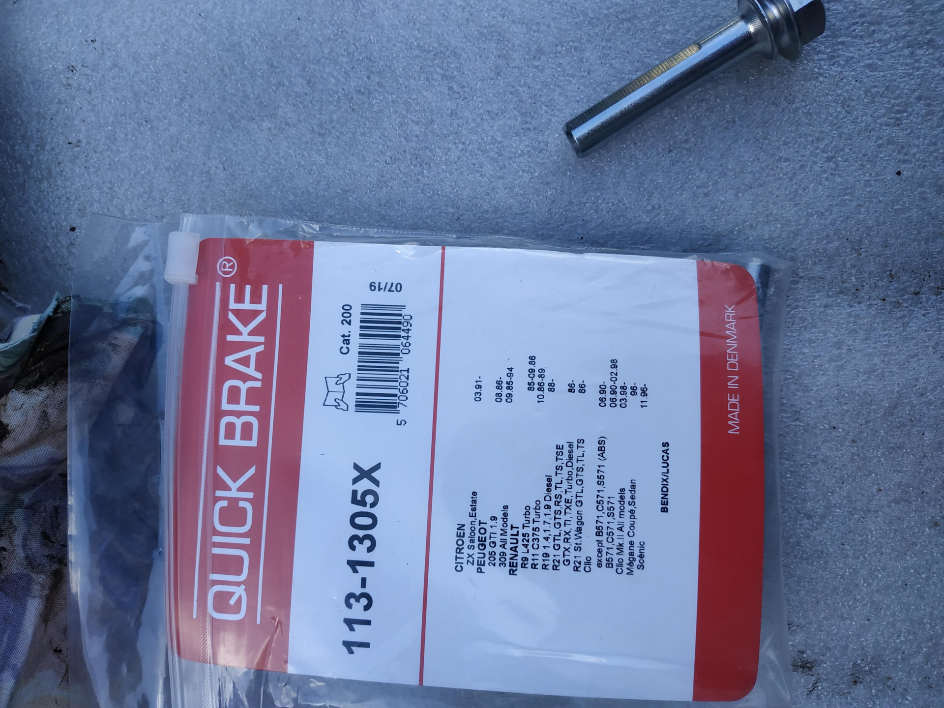

Решили перебрать все. Поменять диски, колодки, ремкомплект тормозных цилиндров, направляющие, тормозные шланги.
Сильно ошиблись с фирмой изготовителя колодок.
Почему выбрал феродо? Услышал от авторов канала "Ремонт Рено", что это хорошие тихие колодки.
Возможно мне попалась подделка. Причем цена совсем не дешевая.
Но когда мы глянули на их качество — испугались. Нет поперечного разреза. Материал — какой-то рыхлый, грубый, как наждачка. Корпус — будто залитый лаком. Позже продавец нам сказал: "А что вы хотели, премиум — это самые дешевые!". В общем — сдали мы их обратно. Взяли в другой фирме — замечательную TRW.

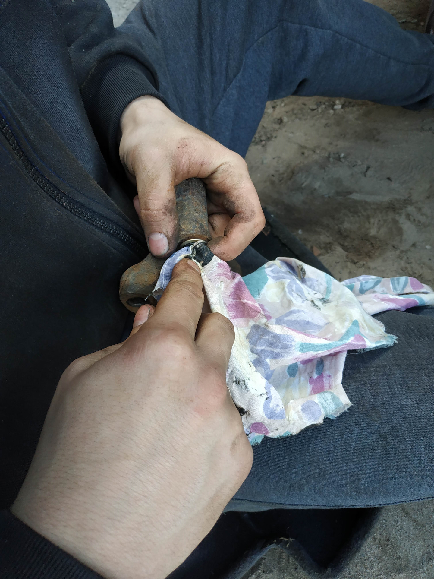

Слава Богу! Все открутилось и снялось легко. И сами диски, и тормозные шланги. И все остальное.
Немного фотографий процесса.

большая работа, но неужели было в лом очистить от ржы суппорта и скобу, уже всё сняли, такая хорошая возможность для этого, а после еще и покрасить.
