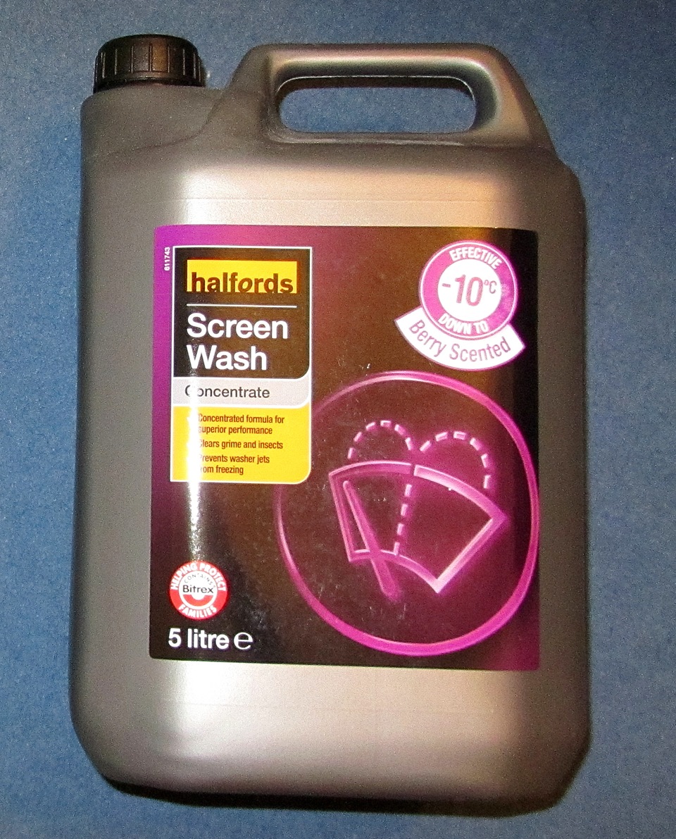

Тут стало подмораживать ночами (просьба не стебаться у кого настоящая зима и морозы). С утра показывает минус полтора или минус два обычно. Пора сменить омывайку на зимнюю. Летом все время пользовался концентратом на -10. Обычно разбавлаю 1:5. Очень хорошо справляется с грязью и приятно пахнет.
Но при минусовой температуре нужно разбавлять 1:1 что зажирно малость. Также она получается очень концентрированая (слишком много моющего средства на стекле).

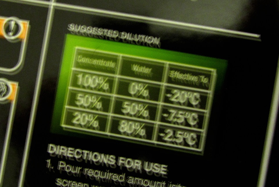

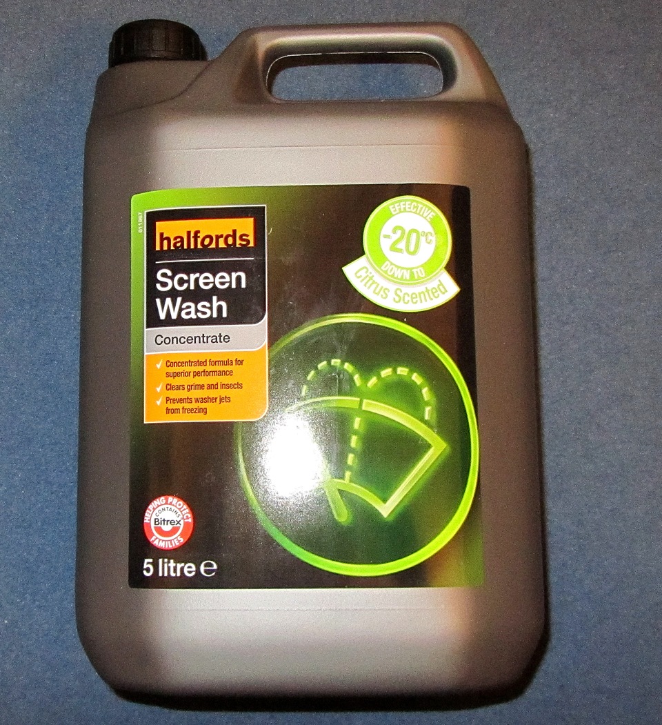

Поэтому купил концентрат на -20, Его можно разбавлять 1:4. Для данной погоды ок, если будет холоднее, тогда делать более концентрированным.
Тут таблица, как нужно разбавлять (концентрат на -20).

Дорогая?
Тогда была скидка (бери одну вторая бесплатно), плюс она дешевле была, чем сейчас.
Сейчас стала дороже www.halfords.com/motoring…ated-screenwash-5l-citrus
