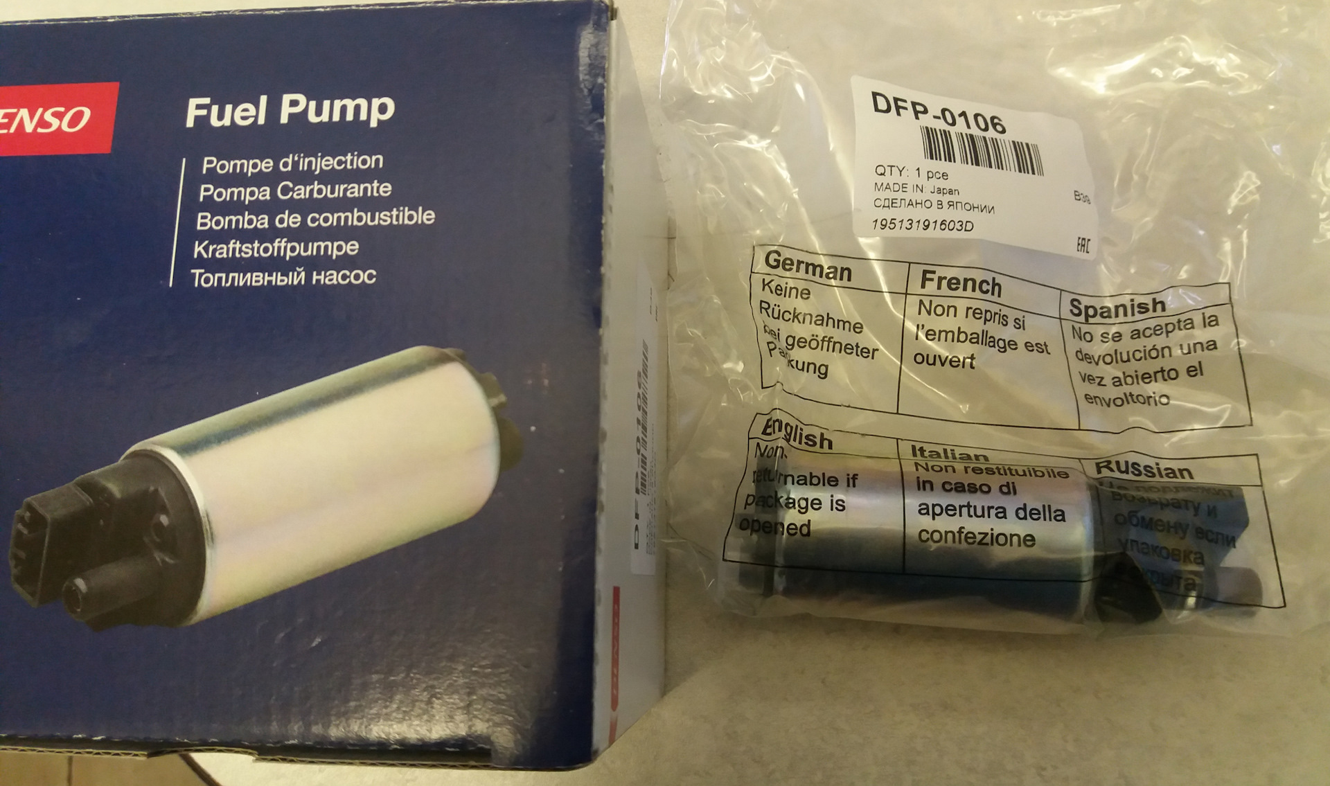

Машинка стоит, ждёт новую сцепу и прочие сальники. Решил пока погода позволяет заменить бензонасос, начал он ещё с осени при запуске (только) сильно шуметь. Долго не мог понять, какую-же вставку мне надо приобрести, все ставят всё. Вычитал что наши накрываются, бош шумит и подделок много (и производят оригинал в разных местах). Всё-таки нашёл на форуме комментарий Механика, что они ставят DENSO DFP-0106 и не парятся, проблем нет. Заказал.

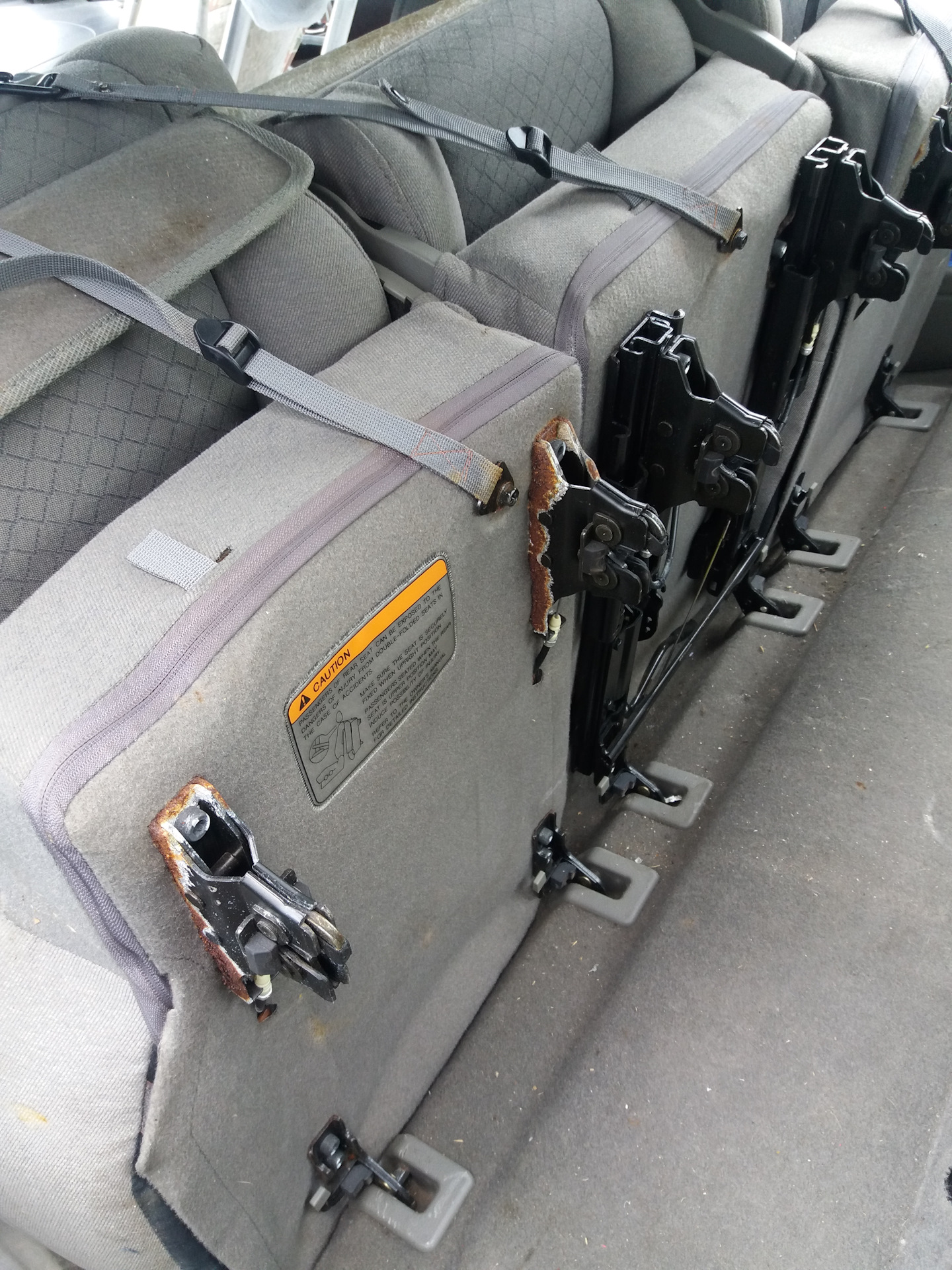

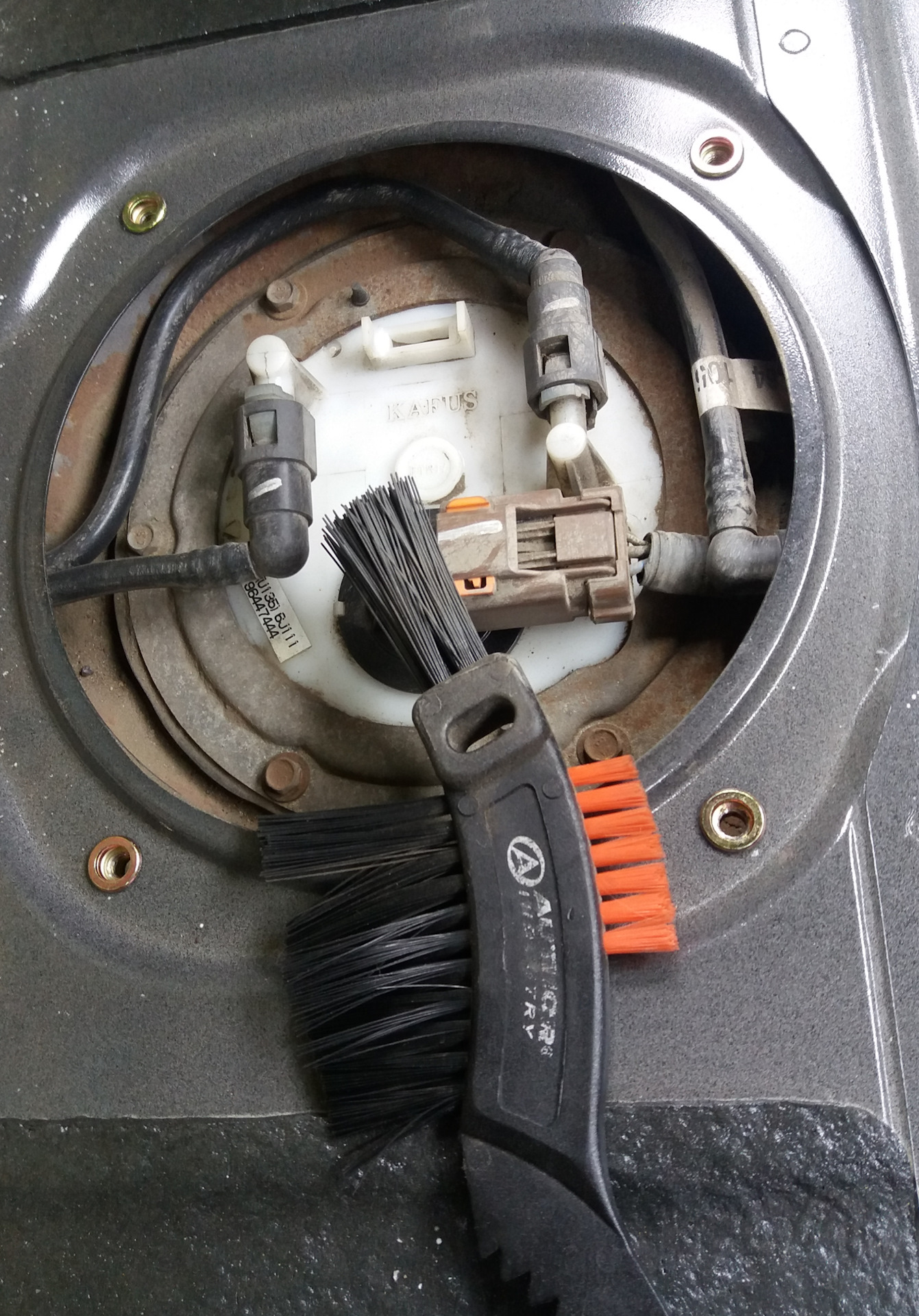

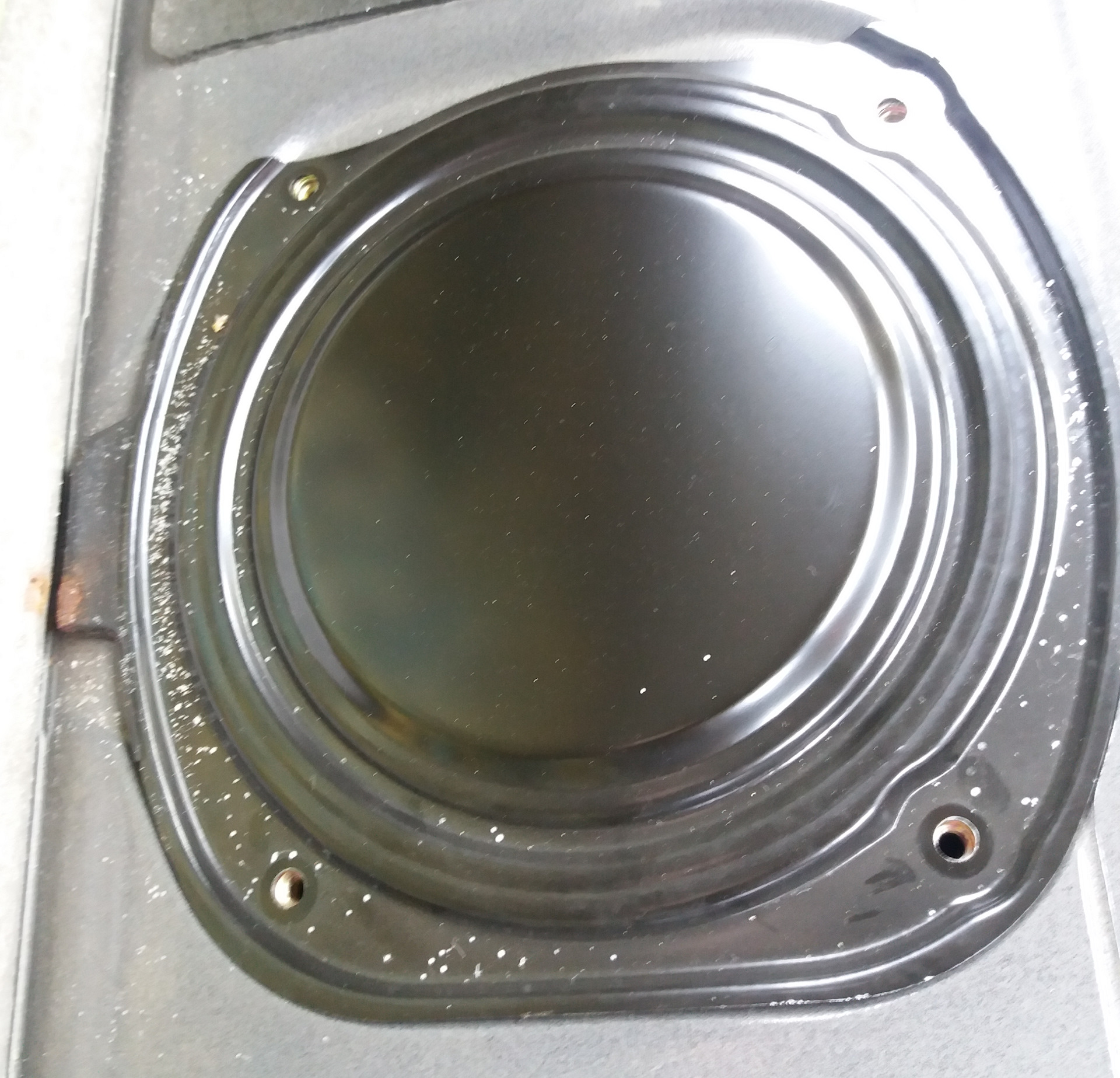

Приводим сиденья в грузовое положение. Откручиваем 6 винтов (PH2). Снимаем пластик, видим ужас. Откручиваем 4 винта (PH3) с лючка. Про отвёртки: www.drive2.ru/b/431977/

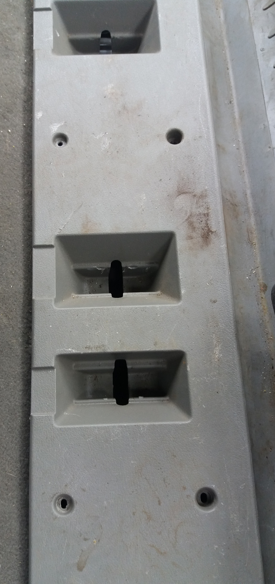

Под лючком всё в грязи и в пыли, кисточкой всё протираем и сдуваем.

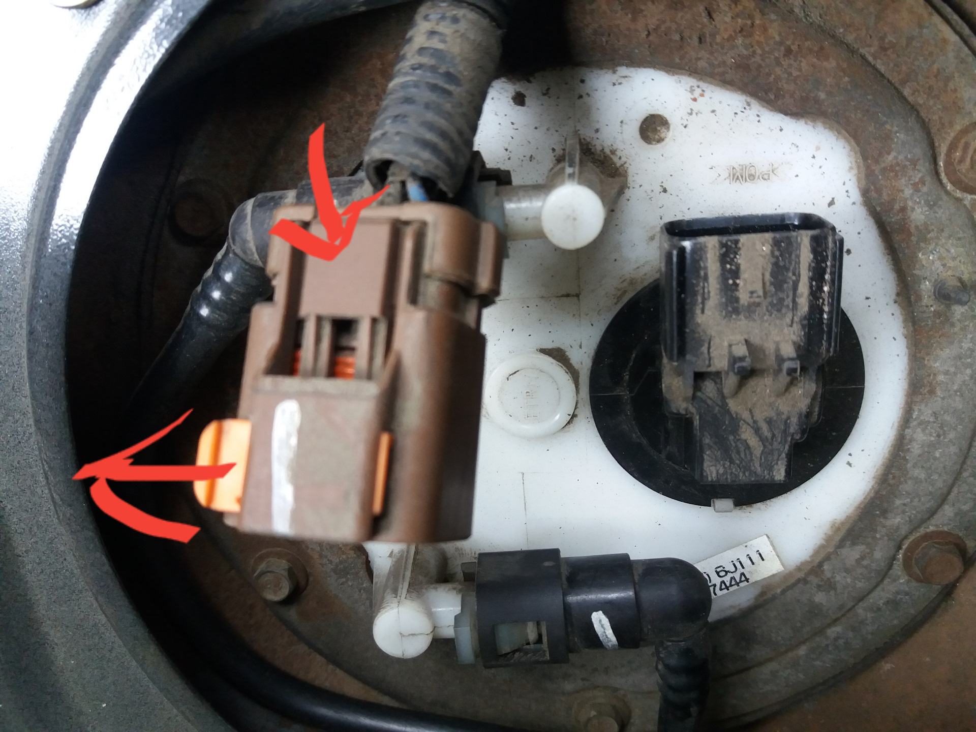

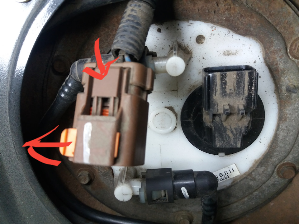

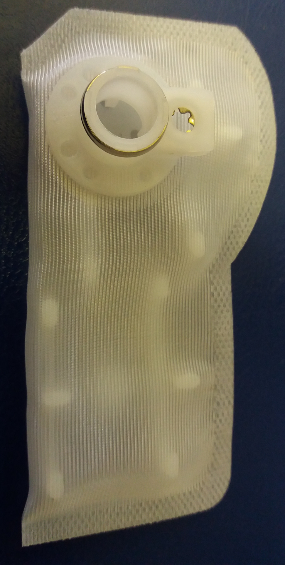

Купил в магазине сеточку бензонасоса CT-10 от Матиза за 100рублей. Получил насос. Нужно отключить разъём и запустить машину чтобы выроботать бензин из системы. Для этого чуть вытягиваем оранжевый стопор, нажимаем на квадратик (на фото стрелки) и снимаем разъём. Заводим машин, и блин понимаем, что мерзкий звук при запуске никуда не ушёл и 8 секунд держится (осенью было 3). Значит это не бензонасос… Собрал всё обратно. Могу продать новый японский насос)))

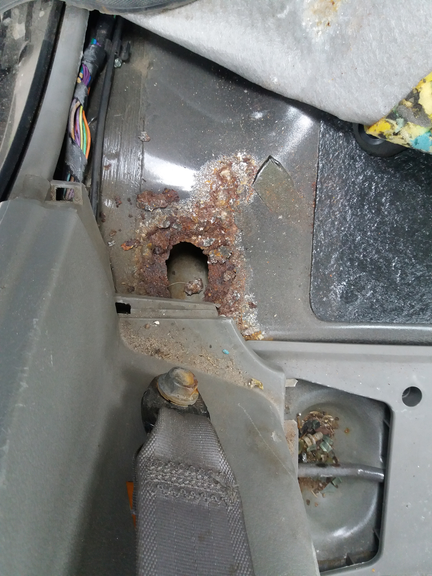

Слушай, а с чего там ржа появляется? Контакта с водой нет, конденсата вроде то же
Не знаю. Буду низ проверять, пороги.

А у Денсо какой артикул?
Фишку откинул, а гул остался. Бош то-же разный попадается. Денсо DFP-0106
