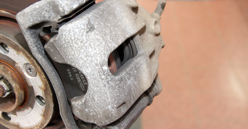

1.Суппорты со скобами Nissan Tiida c11x. Суппорт больше по размеру чем у Весты, диаметр поршня суппорта 57 мм (у Весты 54 мм)
2.Колодки от Nissan Tiida c11x / Teana тоже больше по размеру чем реношные,

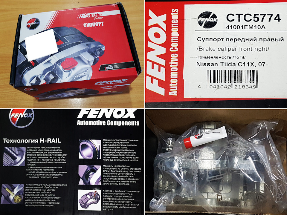

1. Суппорт правый (Tiida) Fenox — CTC5774 (аналог Nissan 41001-EM10A)
ВНИМАНИЕ ! Компания FENOX изменила комплектацию данной позиции.
по данным артикулам поставляется суппорт без скобы !
2. Суппорт левый (Tiida) Fenox — CTC5773 (аналог Nissan 41011-EM10A)

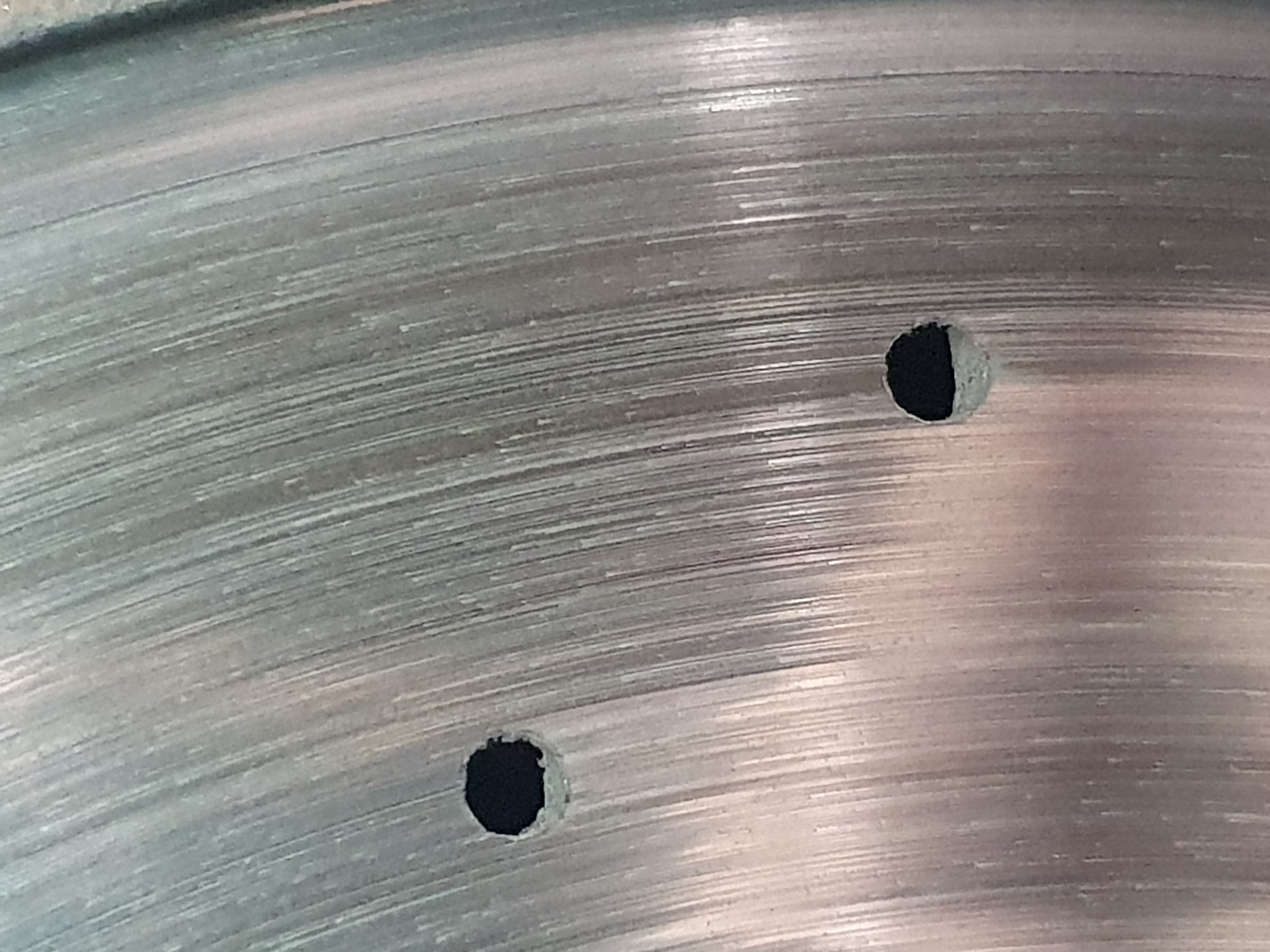

3. Диск тормозной перфорированный (2шт) Brembo — 0981372X (Renault 77 01 207 829 или аналог)
также можно было взять Brembo 09.8137.76 (слотированные), Brembo 09.8137.24 — обычные

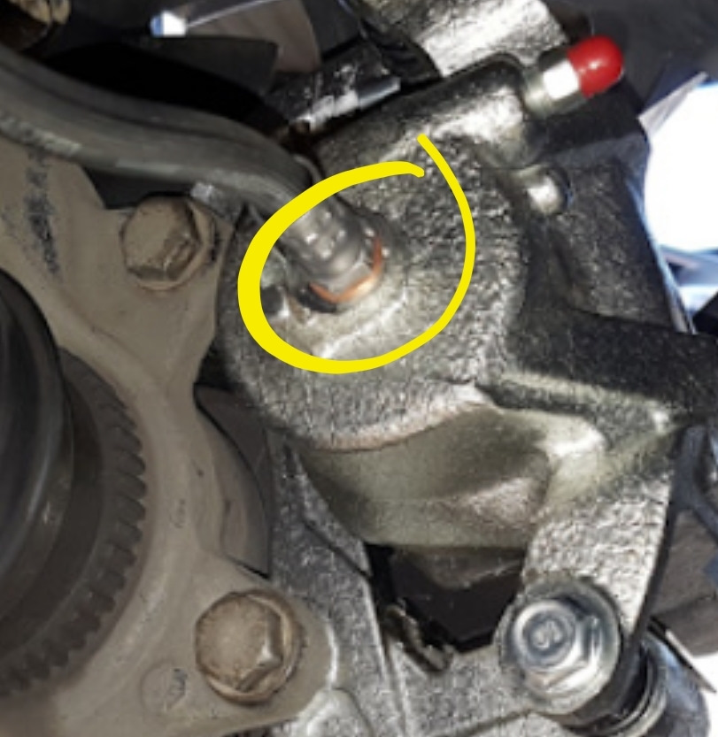

7. Кольцо уплотнительное переднего тормозного шланга Nissan 46237-A4600 — 2 шт.

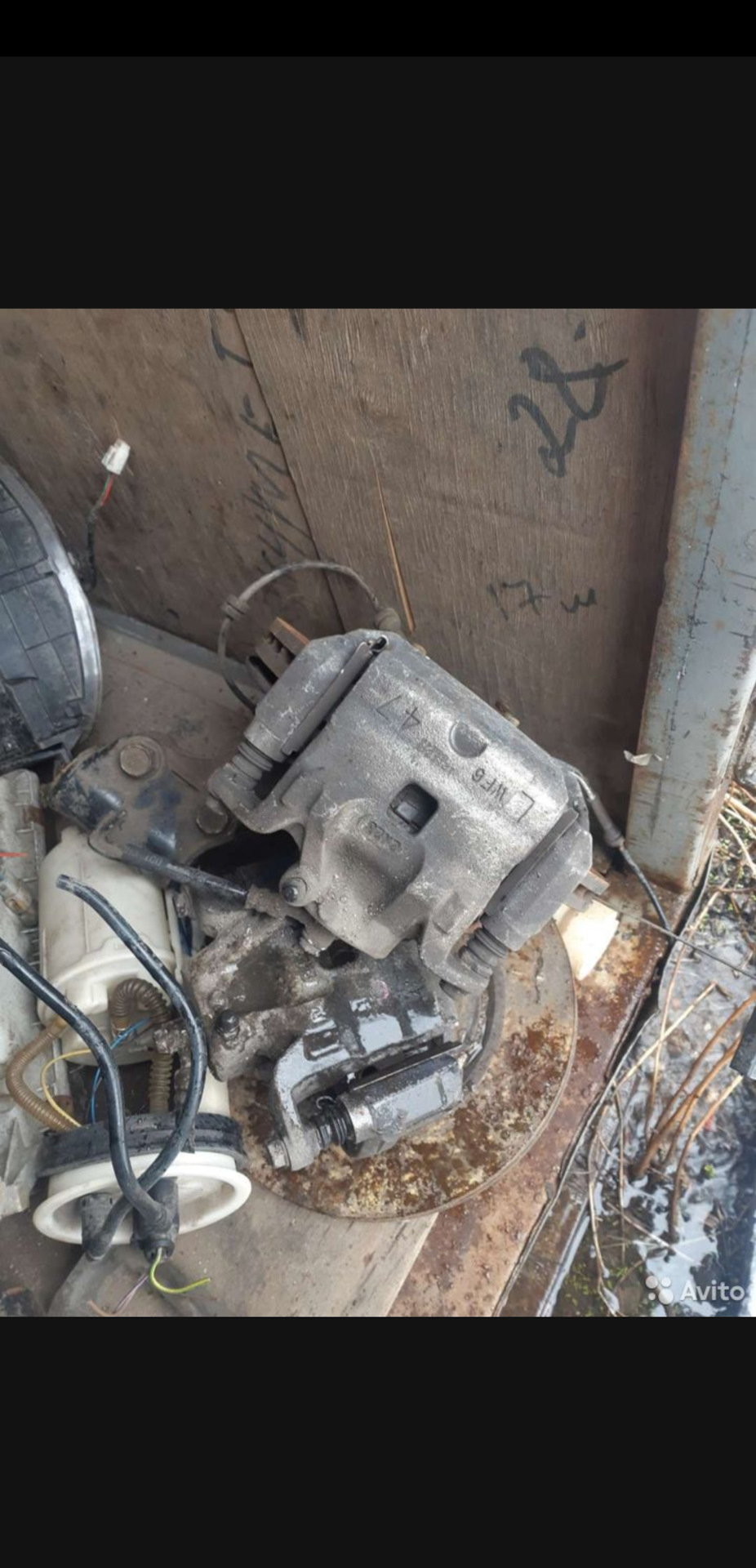

Сначала хотел брать Б/У с разборок. Но их придется разбирать, пескоструить, красить, ставить ремнабор, собирать итд. Решил взять Fenox. раньше с этим брендом не сталкивался. Кто пишет, что Китай, кто Беларусь. Качество мне понравилось. Эксплуатация покажет.
Сделаны основательно. Брака отливки и прочих недостатков нет.
Обычно ставлю Brembo. Качество устраивает. На мой взгляд эффективные колодки.

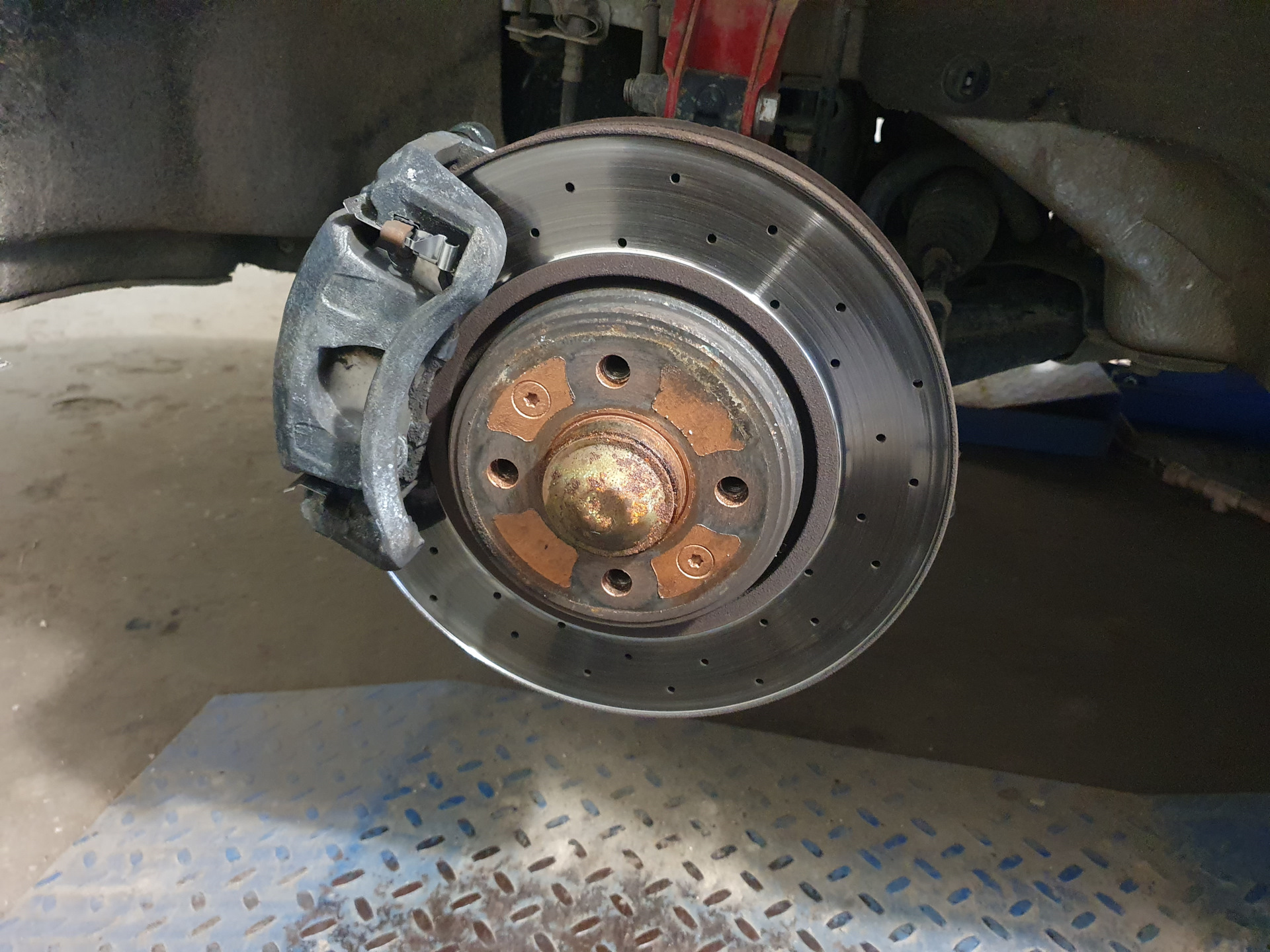

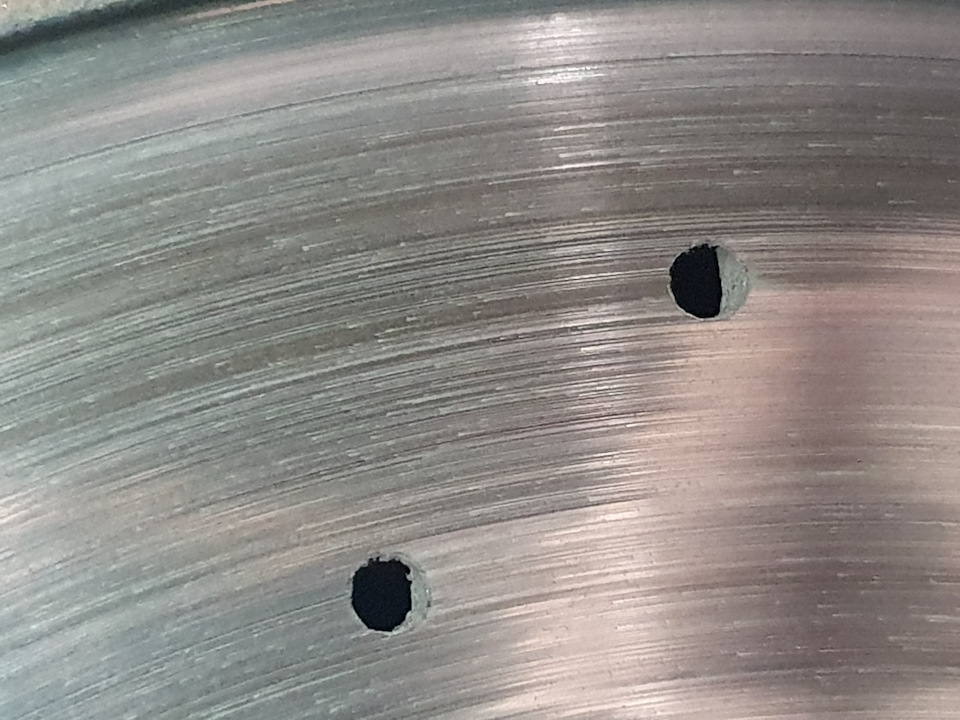

Перфорированные диски Brembo — качество супер! Внутренняя часть барабана и внешний край диска окрашены в черный металлик!

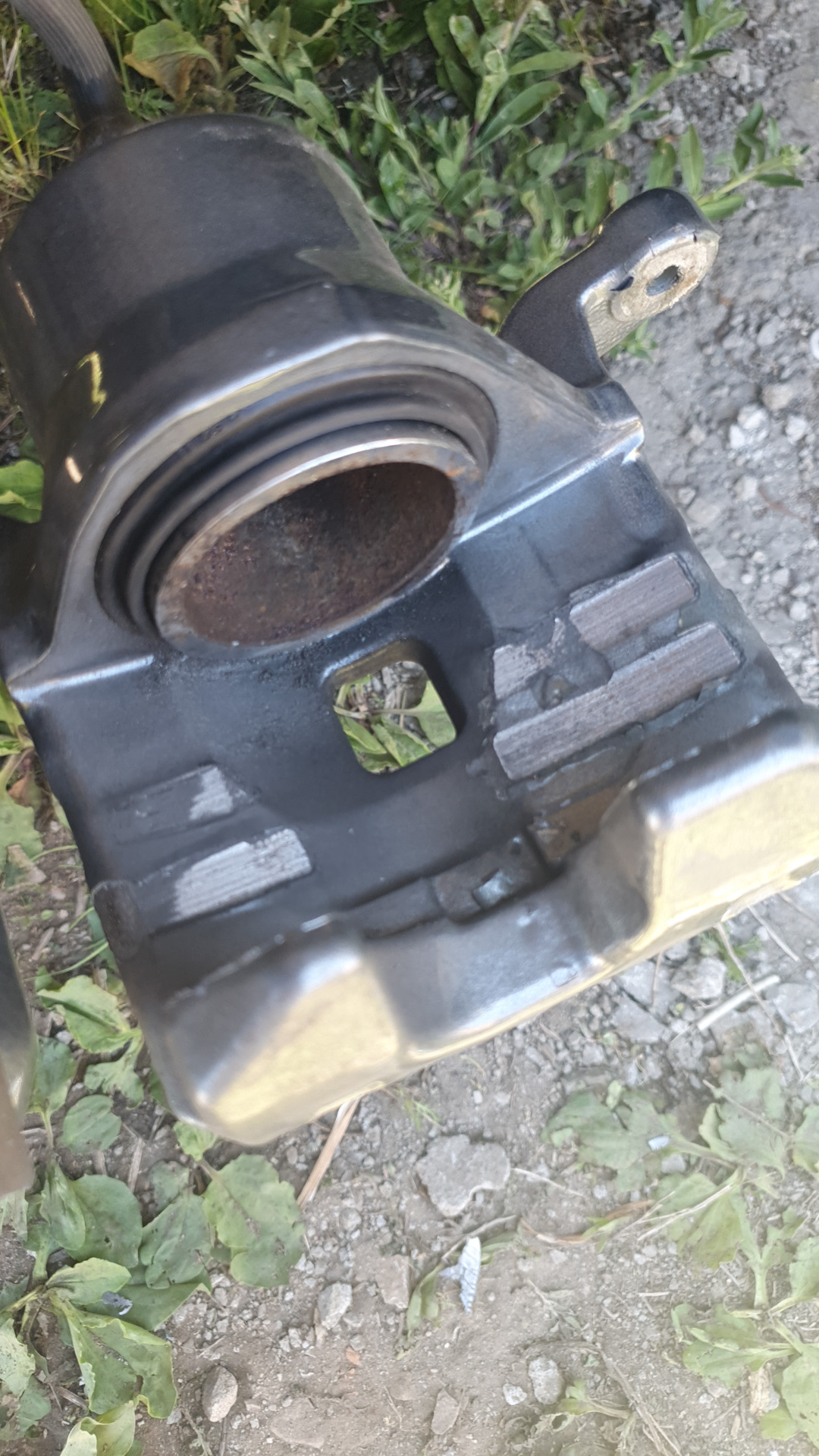

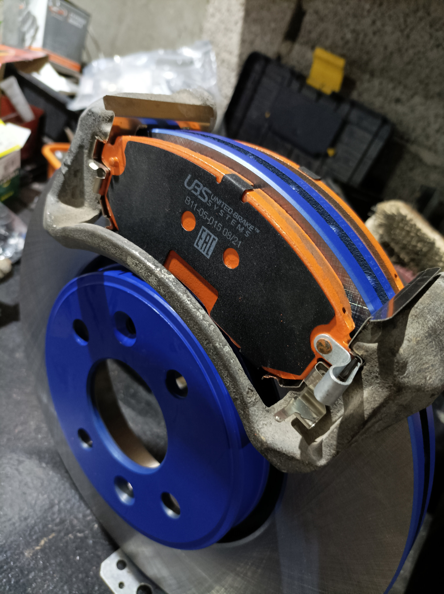

Старый суппорт от TRW имеет странный момент, поршень давит на 2/3 колодки, 1/3 поршня висит в воздухе. Примерка. Стальной экран надо либо подогнуть, либо подрезать.

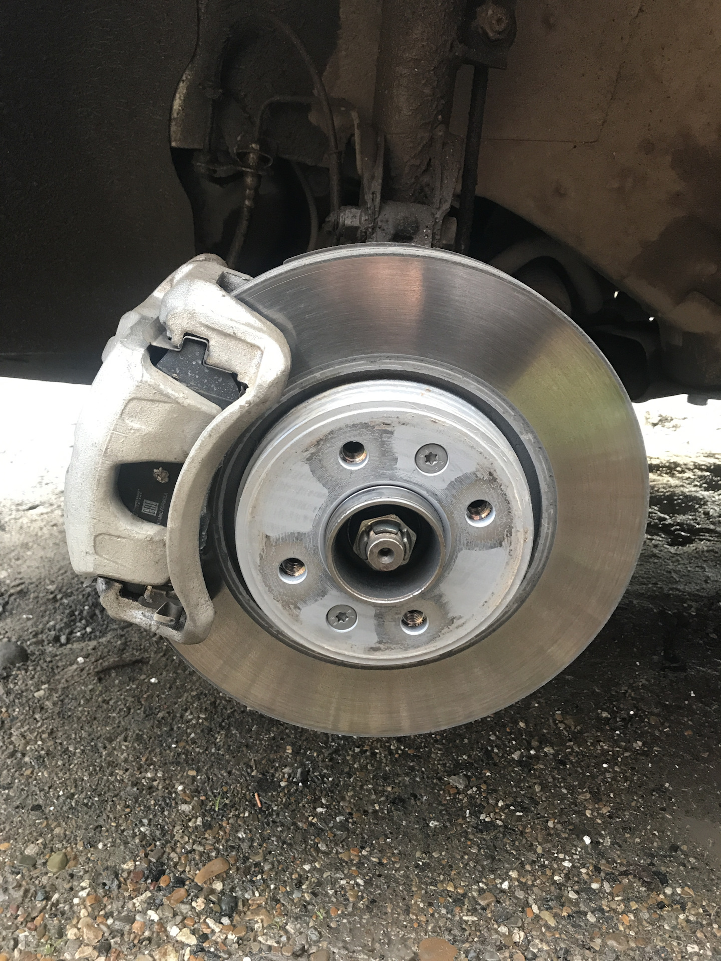

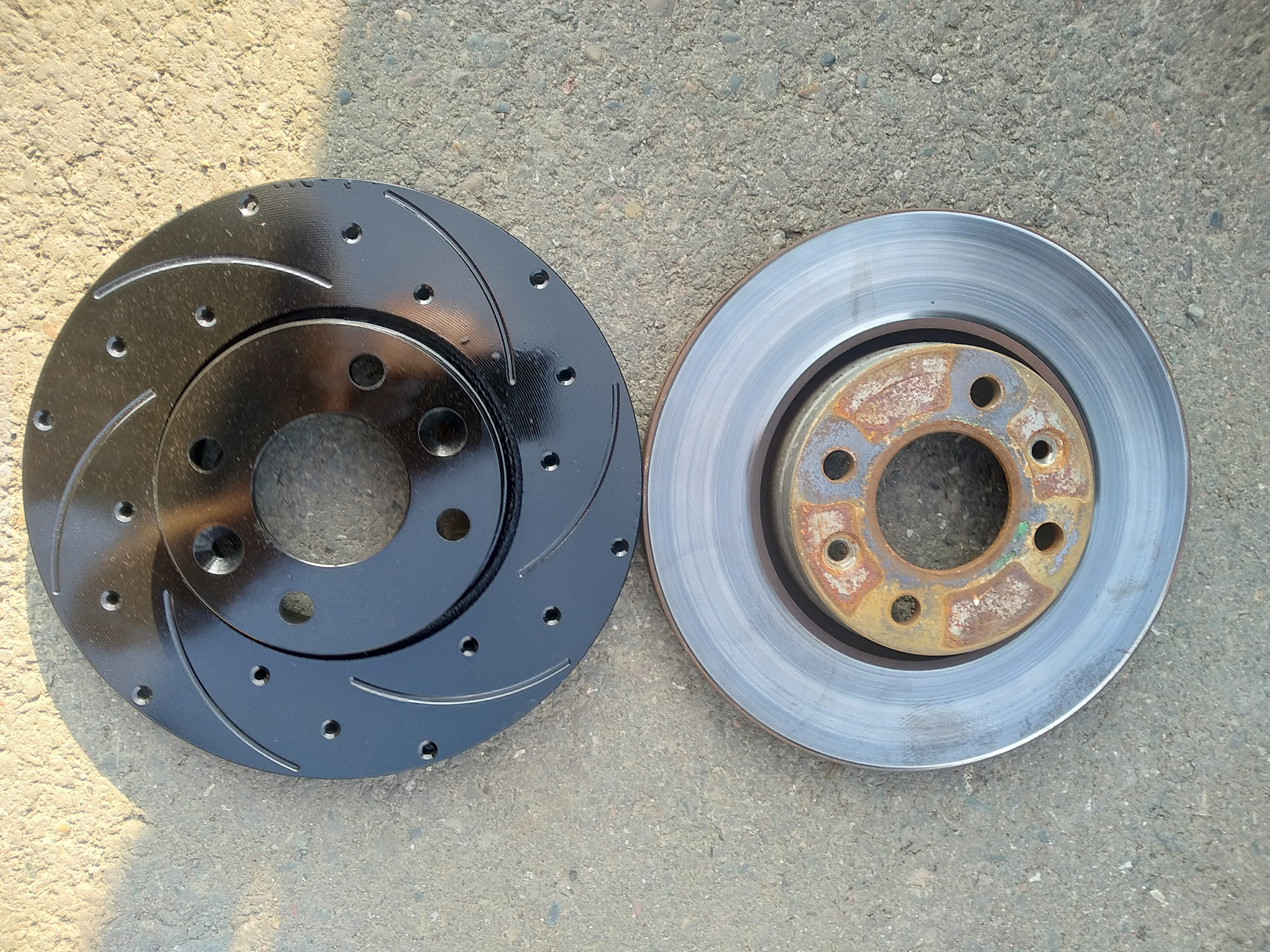

Разница в размерах дисков 280 мм. тиида / 260 мм. Веста/Логан. Экран подрезан + покрашен.
Примерка диска и суппорта. Все сидит четко, зазоры одинаковые, все в норме. Сравнение суппортов. Тиидовский суппорт больше, колодка большего размера, диаметр поршня больше — 57 мм против 54 мм у Весты. Тормозные шланги седан / универсал отличие в длине.
Сборка пазла пластин по схеме, смазка, установка, прокачка.
Собрано. 18-й диск на месте! Нигде не трет, не цепляет, зазоры с запасом.

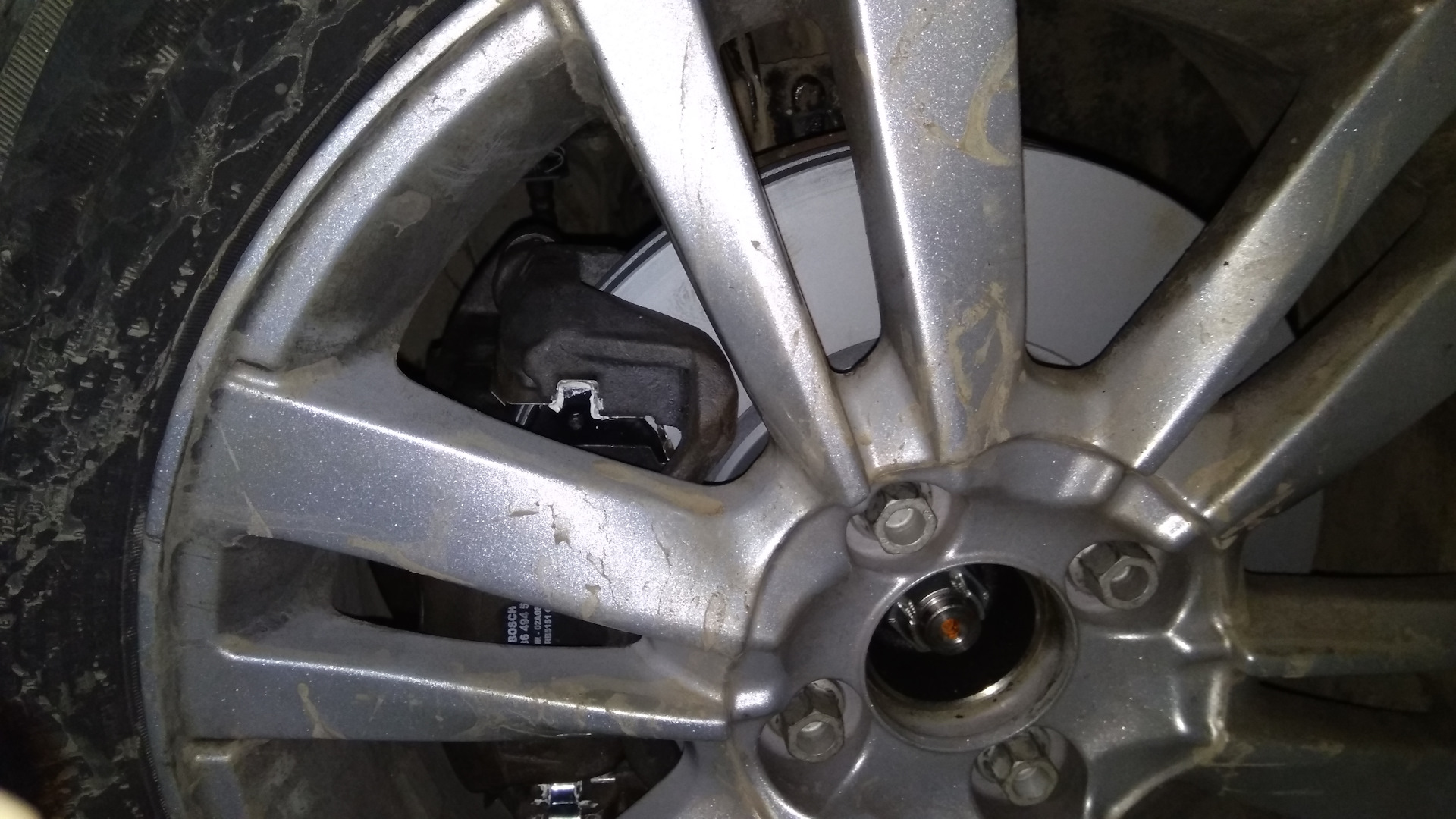

А теперь примерка штампика / запаски. Все отлично! Правда зазор маловат! на всякий случай взял комплект
проставок колёс 6 мм (4/5*100 CB-60.1) «Вектор» (сквозные) (2 шт).

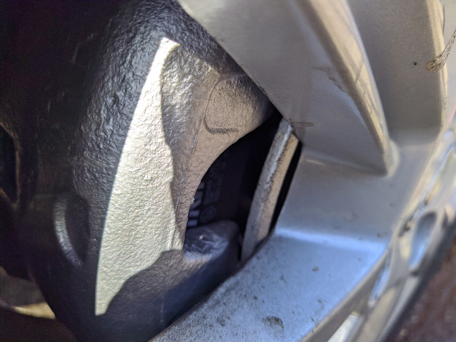

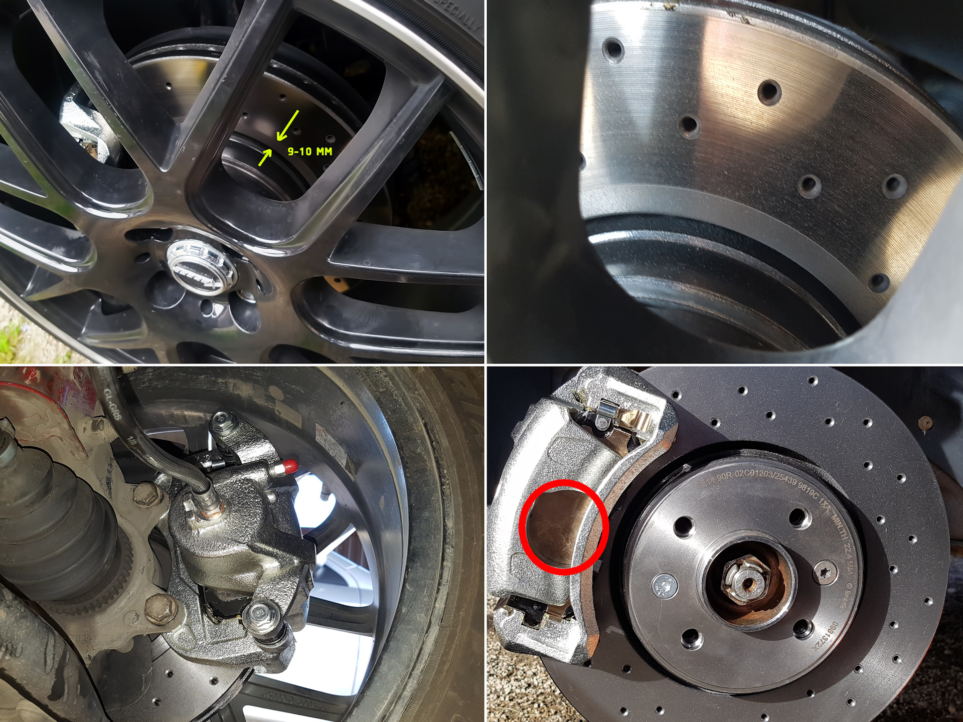

ВНИМАНИЕ владельцев 16-х дисков Пталомеев! Между суппортом и спицами диска остается критически мало места, меньше миллиметра! (информация от Anatoliy-VestaSW)
В данном варианте остается незадействованный кант по внутреннему краю рабочей поверхности тормозного диска возле ступицы, примерно 9-10 мм. Данная область является наименее эффективной. Поршень суппорта давит на колодку равномерно пятно контакта размещено по центру.
На тормозном стоковом диске Весты / Рено тоже остается незадействованный кант 5-7 мм. Поршень давит на колодку со смещением, 1/4 поршня висит в воздухе, теоретически возможен перекос. Скорее всего, данная компоновка обусловлена маленьким размером самой колодки. Конструкторы "увели" пятно контакта дальше от ступицы.

Становятся 16-е но зазора нет практически между скобой и спицами, 3мм проставки решат проблему

Внимание! Сейчас суппорты у FENOX поставляются уже БЕЗ скобы! Обещали добавить в будущем скобы.
До сих пор приходят без скобы…
Скобу планирую снять с Sat ST41001AX00A (Суппорт тормозной перед NISSAN CUBE Z11TIIDA С11) и Sat ST41011AX00A
(Суппорт тормозной передний левый NISSAN CUBE Z11/TIIDA С11)
Да, перестали скобу добавлять в комплект. Звонил в Fenox, год назад . Пояснили, что рассматривают вариант поставки опять со скиобой. Но, судя по всему, им не до этого.

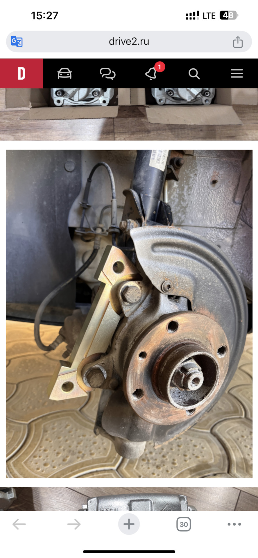

Сколько мм расстояние между отверстиями держателя суппорта? Я хочу применить это к своему автомобилю Clio 4, у меня есть держатель суппорта 109 мм.
Не замерял. Модно на любой Весте замерить (кроме Весты спорт)
Итак, было бы полезно сделать переходник для держателя? Что будет, если я сделаю что-то похожее на то, что на картинке, и поставлю на него суппорт 280 мм? Будут ли у меня проблемы с адаптером? Есть ли шанс, что он сломается?
Бывает, лопаются они. От материала и формы зависит.
Emre43
10см
Emre43
Опытным путем выяснил – 100мм

Приветствую. Отлично. Не скрипят, не трескаются. Из пора уже менять. Но выдержали они отлично !
Доброго, как показали себя диски Брембо с перфорацией? Ещё не стёрлись? Не скрипят, не трескаются, натир красивый?

Привет. Встанут. Но расстояние маленькое до суппорта остаётся. Рекомендую поставку.
Приветствую! подскажи, зима штампы 15 оригинальные, они встанут с такой переделкой, без проставок и прочего? св кросс.

На литье 2020года тоже без проставки не воткнуть, скребет диск о суппорт, зазор с толщину листка бумаги.
Диск на 16 дюймов? Нового рисунка? Проставку значит надо? 3 мм?

Но не совсем понял для чего шайбы уплотнительные?
Как проставочные ставятся на конец шланга вкручиваемый в суппорт?
У меня sw, шланги по длине по сути должны подойти, вот задумался о шайбах, не все о них пишут.
В качестве уплотнителя
Они ставятся на сам суппорт между шлангом и отверстием?
Родное соединение там банджо, шайб не видел🧐

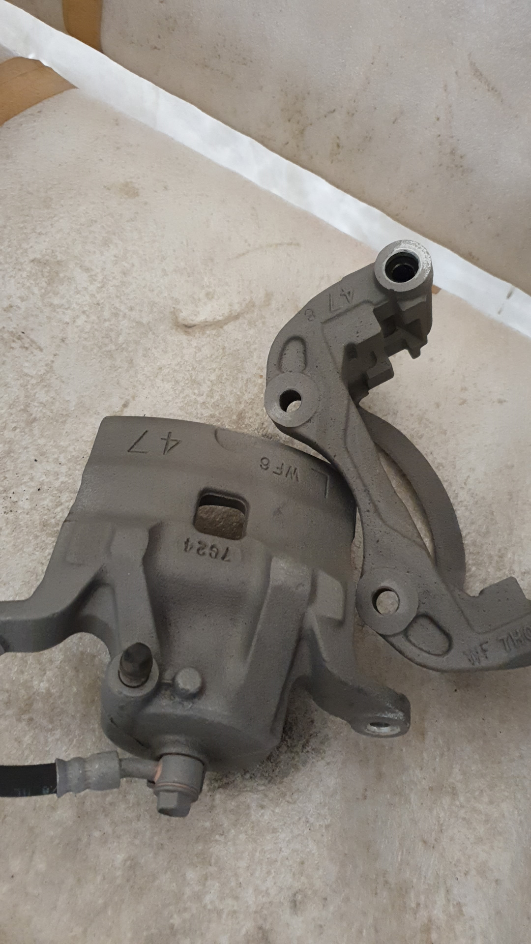

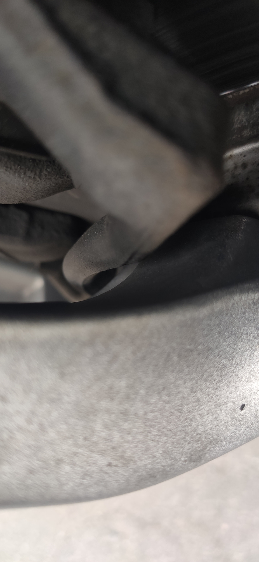

Как суппорта себя показывают? Взял с разбора, а правый суппорт задевает тормозной диск, прям достаточно так протер его.
Думаю взять новые этой же фирмы
Привет! Все в ажуре. Тормоза огонь.
Спасибо🙏 вот такая вот беда
Очень странно. Много кто уже на таких трмозилках катает. Может суппорт с другой тииды. Их там несколько вариантов?
С левой стороны все прекрасно, а вот справа вот такое вот🤷♂️ прям незнаю даж что делать, может удар был именно в этот суппорт
Может, либо они разные.

Маркировка (парткод) на суппорте какая?
Левый вот есть только фото а правый щас не смогу ни как сфоткать.
Заехал заказал как у тебя от Fenox и левый и правый
не артикул это
Тогда хз, с разбора брал. Написано было как тиида с11🤷♂️. Ладно теперь что тут думать. В пн приедут как у тебя, да будем ставить.

Здравствуйте. Интересует вопросик по дискам. Встанет ли 15 литьё ? И встают штампы без проставок или только с проставками? Расстояние до суппорта от диска 30мм, от спиц до суппорта 25-30мм а вот от скобы до диска 5-7 мм. Там как бы по радиусу
Приветствую! Заводские штампы встают. Расстояние есть между диском и суппортом, но маленькое (можно проставки вкинуть, см. в БЖ). Знаю так многие катаются. Насчет литься 15-го не подскажу, надо примерять.
Жалко. Неохото ещё и диски менять)))
timurpathfinder
А на вскидку не подскажите какое расстояние от суппорта до обода диска?
Нет, не подскажу. До обода не достанет, может достать до спиц диска.

Есть комплект диски сваг( новые)
Колодки текстар (новые)
Суппорта от тиида, отпескоструины и покрашены, но их надо собрать, ремкомплект резинок есть. Пластины б/у но в хорошем состоянии.

Скажи пожалуйста, ты написал такое "Старый суппорт от TRW имеет странный момент, поршень давит на 2/3 колодки, 1/3 поршня висит в воздухе." — можно ли это понимать как то, что в старом родном вестовском суппорте есть запас около 1см по радиусу
диска и в него можно померить 280-е диски (радиус как раз больше на 1 см) без замены суппоротов?
Сейчас так навскидку не скажу. Возможно и будет место под диск большего диаметра в суппорте, но тогда где взять колодку такой формы, чтобы садилась в родные места суппорта и еще была шире на 1 см? Скорее всего, данное смещение, это конструктивная недоработка вследствие подгонки подобранных существующих реношных компонентов по месту.
veddary
К сожалению нет, там просто поршень криво стоит, но от скобы до диска, места свободного нет ((
Спасибо, видно. Такое ощущение, что там скоба расчитана на диск меньшего размера, чем суппорт. Надо попробовать нагуглить оригинальные реношные номера деталей и глянуть по серийнику, где они стоят на французах и как сочетаются.

Drumman
Спасибо за все подробности. Установил такой же комплект, только на оригинальных суппортах Ниссан, дисках TRW и колодках UBS Performance(тут как говорится на вкус цвет и кошелёк!). Кстати стандартный тормозной шланг подошёл, хотя все таки напряжения на краях имеется, хотя средняя длина шланга не натянута. По поводу установки пятнадцатых дисков: в вашей статье запаска оделась (я свою не пробовал), у меня зимние колёса на заводских штампах Рено (оригинал). Вылет у них et40, на 1 см больше чем у весты. Но вот из за узкой средней части диска, он не налазит на данный суппорт. Нужна проставка примерно 2-3 мм. А вот Пталомей оделся с зазором 1-1,5 мм. Эффект подтверждаю. Тормоза стали соответствовать Автомобилю.
У все все точно также) Пталомеи трут, суппорта тоже б\у Тиида. Суппорта красились порошковой краской + лак. Возможно краска и съела эти последние миллиметры. И штампы Рено. Пока выкрутились проставками.
У отца серебристые штампы ТЗСК с Вестовским вылетом 50, их пробовал поставить, вроде ничего не терло.
Я вырезал проставки из стали толщиной 3 мм. Сейчас все тип-топ. Правда и болты подлиннее поставить пришлось.
Fe2s
Сколько проставку нужно в милиметрах, чтобы пталомеи не терли, ? Спасибо
Предполагаю, что здесь больше эстетический момент.
Нет. Даже не заморачиваться бы. Тормоза стали лучше.

А не наводит ли частичное касание поршня TRW на мысль, что под этот поршень, естественно, вместе с суппортом, исходно должны быть бОльшие диски и колодки под них? Не пойдут ли те же 280-е в заводской суппорт? (ну или подобрать другой типоразмер с диаметром 280, если эти не подходят по выносу)?
Удачи!
Смешение поршня относительно тормозной накладки есть следствие проектирования тормозной системы для весты по остаточному принципу. Просто так подогнали из бюджетного наличия. В принципе, на многих авто та же картина. Больший диск не влезет, насколько я помню. Суппорт и поршень от тииды больше стоковых вестовских. Толк в данной доработке однозначно есть. Спасибо!

Под разболтовку 4x100 есть тормозные диски ещё больше — 300мм.
От Renault Grand Scenic 1.9.
Например такой артикул: TRW DF4371.
А вот суппорта уже примерять надо…
Вот тут на renault megane ii вместо 260мм поставили 300мм.
www.drive2.ru/l/468758366756274742/
Да есть вариант с 300 мм дисками, но насколько мне известно, там возможны сложности с подводом / расположением / направлением отвода тормозного шланга от суппорта, в связи с конструктивными особенностями. Я рассматривал вариант Bolt-on, т.е. без изготовления переходников под суппорт.

Там другая тормозная система, на Вестовские кулаки только через переходные пластины
