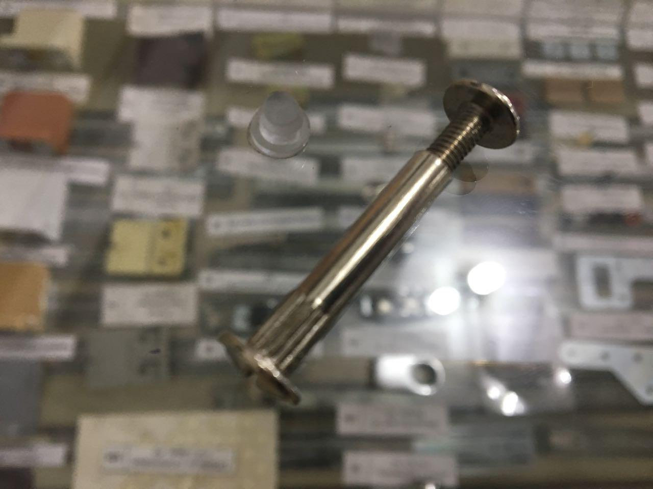

И так, была куплена шпилька толщиной 5мм с резьбой, из которой сделана тяжка.
Куплена мебельная стяжка, от нее оставил только боченок с внутренней резьбой для регулировки оборотов.

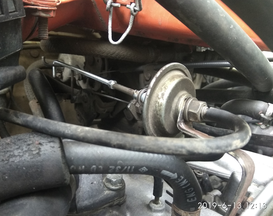

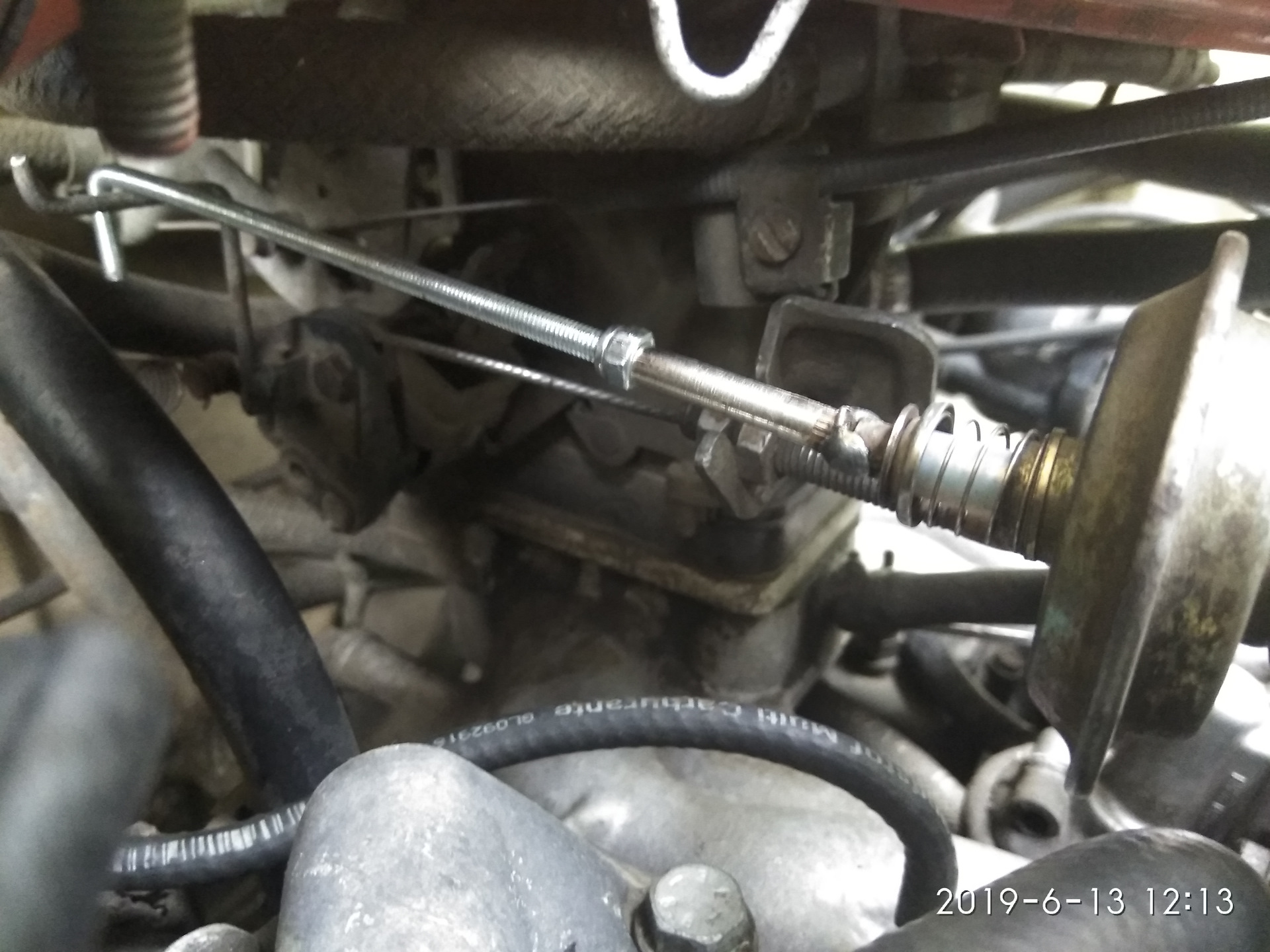

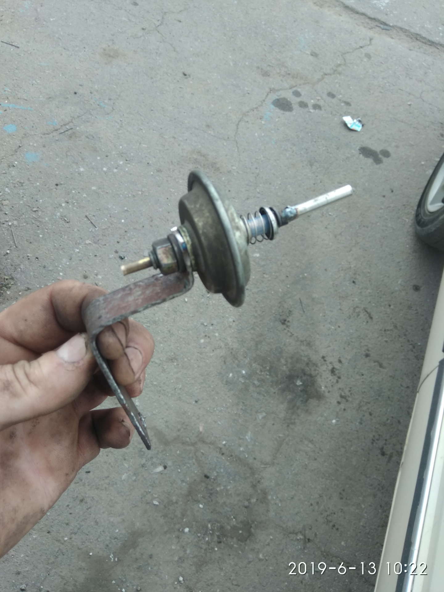

Самая главная деталь это вакуумник, его я взял от своего родного карбюратора, к концу штока приварен полуавтоматом боченок с резьбой, сделан кронштейн для крепления вакуумника к коллектору.
На полумесяце привода газа есть кронштейн оттяжной пружины, к нему была приварена планка для натяжки газа вакуумным приводом, сделал его из электрода 3мм и тоже приварил.
Вся конструкция стала очень не плохо.

Был взят электро клапан на 12в с сварочного полуавтомата для подачи СО.
Вакуумное питание взял как обычно, с коллектора, а питание 12в для включения взял с электро муфты компрессора, когда вкыл. кондиционер, сразу идет питание на клапан, и вакуумный привод поддает обороты.
Сегодня проверил в ходу свою доработку, все работает без сбоев, ездил как "взрослый дядя")))
