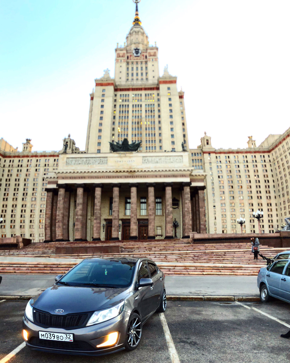

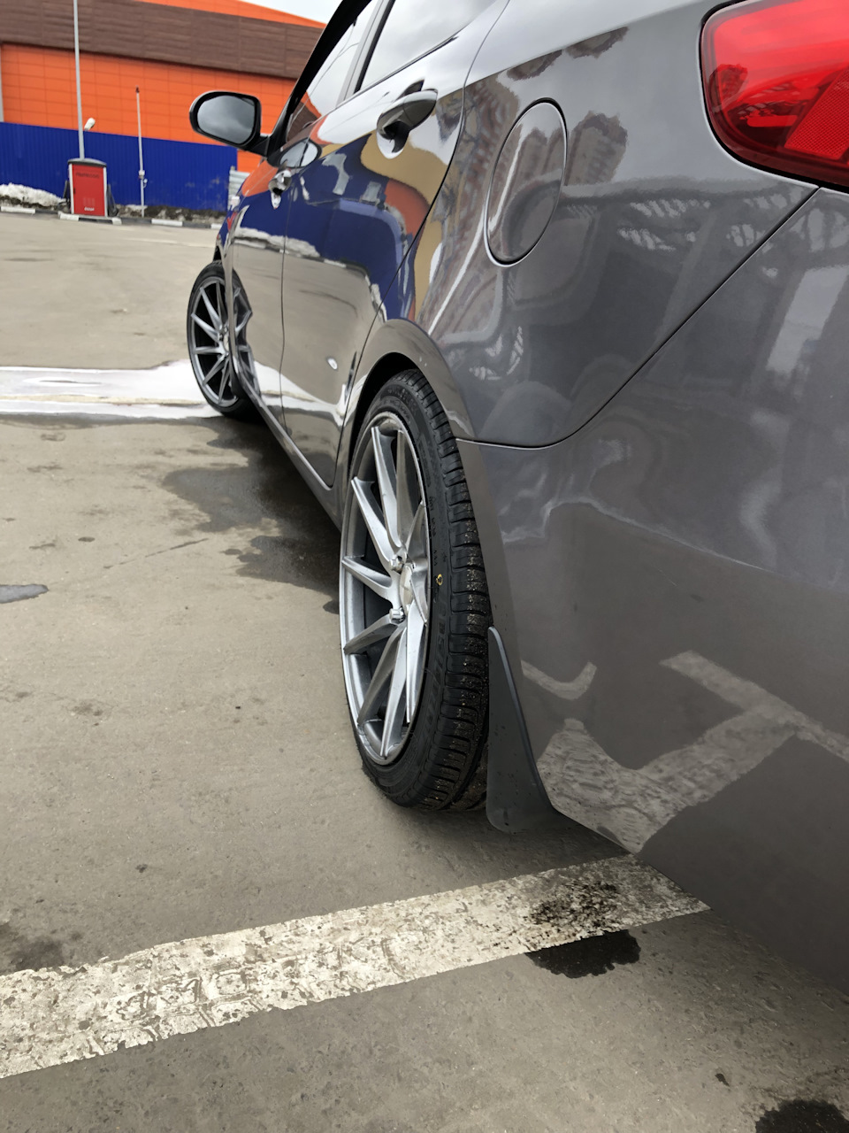

Вобщем отъездил я 3 месяца на 17-ых тапочках и понял … Всё х…ня. давай по новой. Начнём с минусов :
1)резина 205/40; пружины -50 … оооочень жёстко (думал оторвётся панель приборов, летя по ТТК в Москве 😃)
2) Ширина 7,5 j вылет et35 — пескоструит арки …( большенство писало что будет тереть арки, НИЧЕГО НЕ ТРЁТ!)
3) В колейности машина пытается всё время выехать из её, комфорта 0…
Теперь плюсы, а плюс всего один . это вид. на этом всё.

Почему вылет 35? Смотрю вертушки вылет 42 везде пишут! Сам себе вертушки хочу!
Я вообще особой разницы не ощутил от перехода с родных 15 на 17 (17*7 ет48 205/45).
Не пескострутит, не жестко. "Колейность" да, присутствует небольшая.
Тут вкупе с ТР -50 рукой эффект у тебя получился.
17 -ые 17-тым рознь…
кто не ездил может дальше на диване предполагать конечно…
Лично у меня опыт очень положительный, при нормальных параметрах и качестве дисков вы удивитесь как киа бегает и рулится … родные 15-ые одиноко пылились в деревне…
просто (ну как просто, за бешеные бабки конечно =) берите хорошую, лёгкую ковку, в нормальных параметрах и кайфуйте …

40 профиль слишком низкий, на 45 будет гораздо лучше и вылет 35 это перебор, я думаю в этом проблема. На 17 жестковато, но терпимо, с 16 разница не большая, если совсем хочется комфорта, то лучше 15.

А тебе тут говорили (и я был в их числе), что не надо диски и резину ставить с такими параметрами.
Мне не известно меняны у тебя амортизаторы или нет, но возможно просто неправильно работает подвеска из-за этих шляпопружин. Она и с завода некорректно себя ведет, а когда в нее вмешиваются, часто получается еще хуже.
Многие же пишут — 17ки на повседнев самое то)
Или тут перебор с профилем и пружинами?)
Тут перебор со всем.
Диск с такими параметрами вообще не подходит под эту машину
Резина не подходит ни под подвеску, ни под дороги. К тому же переходя на низкопрофиль многие забывают, что на нем надо ездить аккуратно (не гонять по ямам, останавливаться перед различными лежачими и проезжать их потихоньку и т.д. И не важно мерседес это или рио)
И самое главное — возможная некорректная работа подвески.
