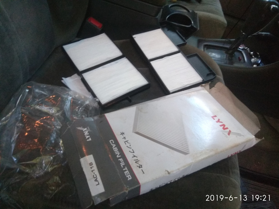

Всем привет! энное время катался и все думал, какого фига в дождь потеет лобовое, обдув печки не спасает, помогали только открытые окна. Кондей пока не работает, но когда я ездил на букахе (Toyota Vitz), то там тоже не работал кондей, но лобовое в дождь не потело… Разгадку на вопрос, дал мой друг Федя=) sub-m . Оказалось что проблема крылась в салонном фильтре. И какая же ирония, что этот фильтр, все это время катался у меня в багажнике. Отец в свое время купил почти все необходимые расходники, а я балбес все не мог руки дотянуть и поменять.

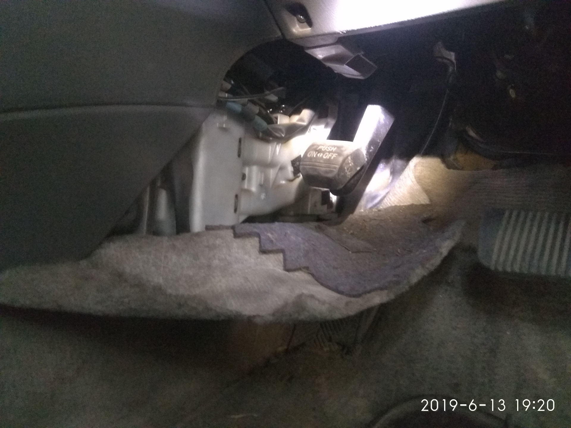

Для начала можно вытряхнуть коврики, а можно и не вытряхать, потом ныряем вниз к педалькам и снимаем обшивку с корпуса рядом с ручником. ( просто отгибаем). Можно снять подпятник, но он мне не мешает.

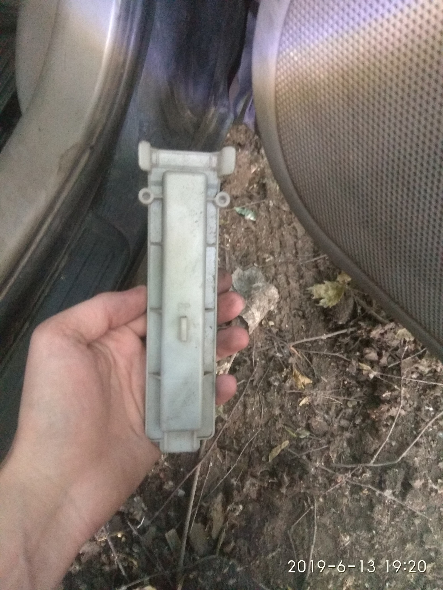

Далее следует снять крышку, за которой прячутся фильтры. да! их два. Если мешает проводка, то нужно снять большую фишку. и потом снять крышку.
Крышку изнутри строит тоже прочистить. Я мыл ее а потом просушил балоном с сжатым воздухом.
Далее вытаскиваем фильтры. Ищем выступы ( бортики фильтров ) вынимаем, сначала первый и потом второй.
Потом достаем новые фильтры и собираем все в обратном порядке. Как разбирали, так же и собираем все очень просто.
