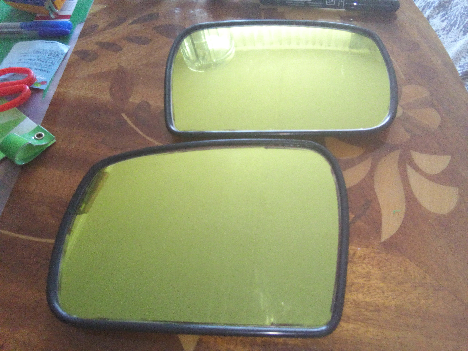

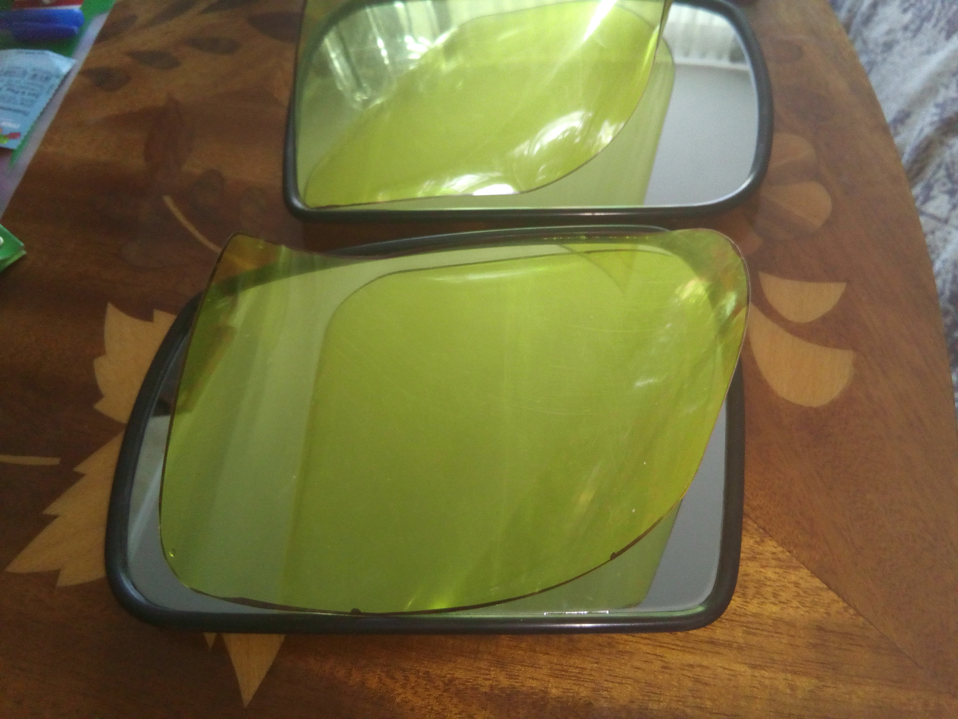

Надоели мне "ксенонщики" и му… нехорошие люди, которые слепые и любят до последнего ехать с дальним. Решил закатать зеркала в желтую защитную плёнку. Приобрёл 20 см (кусок 20х30 см) за 70 рублей.
Толком информации по снятию зеркала не нашел и пошёл методом "тыка" снимать:
PS снимается не очень просто и не очень сложно, джойстиком (если таковой имеется) выводим зеркало в крайнее положение, чтобы один угол выпирал и начинаем аккуратно за него тянуть (защёлки (если у Вас зеркало конструкции как у меня) очень тугие), сняв, отсоединяем провода и дело сделано!
Вырезаем плёнку и наклеиваем (клеил на мыльный раствор):
Далее я поступил не очень хорошо, полчаса дал полежать и решил снять защитную плёнку с плёнки, тем самым появились первые пузыри (тут либо сразу её снимаем, либо даём хорошенько просохнуть).

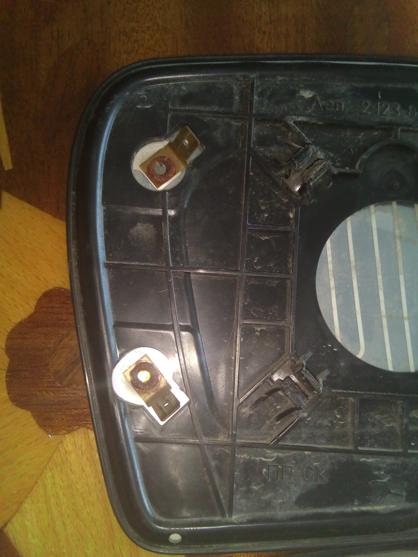

Ну, а далее пошёл ставить и так как защёлки очень тугие, то ставится не очень просто. В итоге получаем:
PS если конструкция как у меня (видно на первых фото), то защелкиваем одну из верхних защёлок, а далее основные. Так как механизм регулировки не жесткий, то отверткой или чем-нибудь подцепляем и держим во время защёлкивания.
Лучше клеить плёнку на установленном зеркале, так как при установке, плёнка опять стала ездить по зеркалу и появлялись пузыри (либо давать просохнуть).

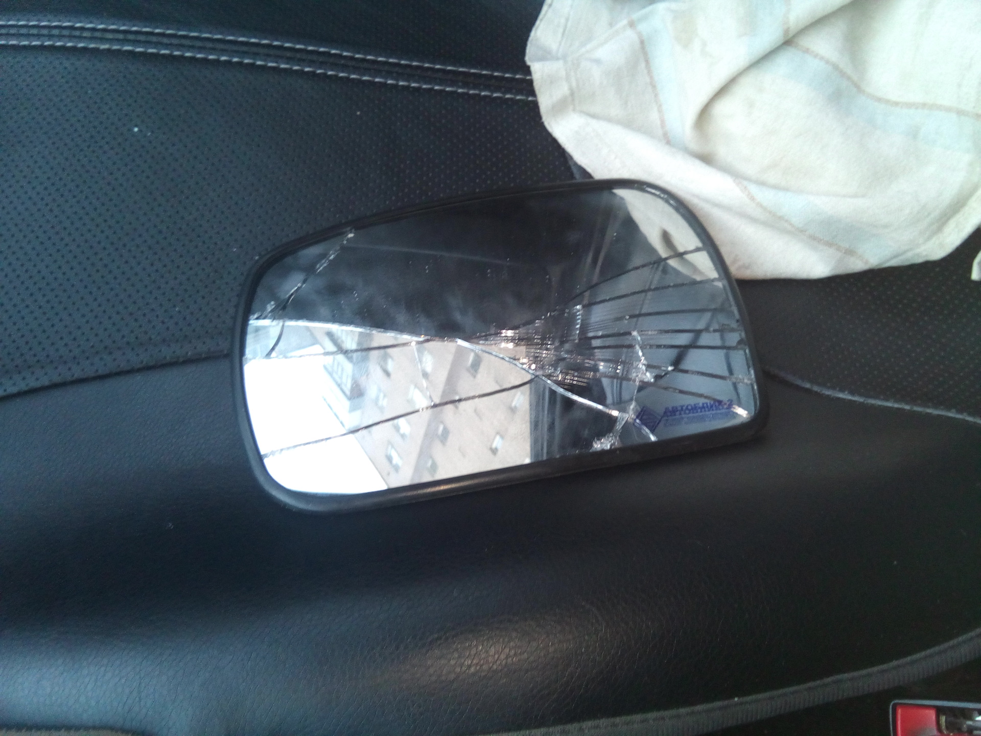

Расстроившись разбитым зеркалом (дело было вечером), ушёл домой…

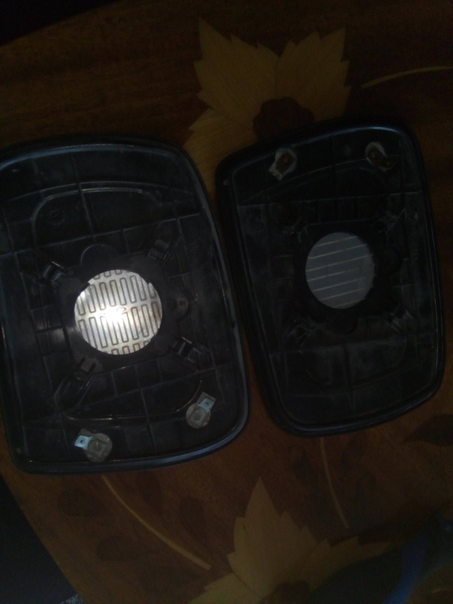

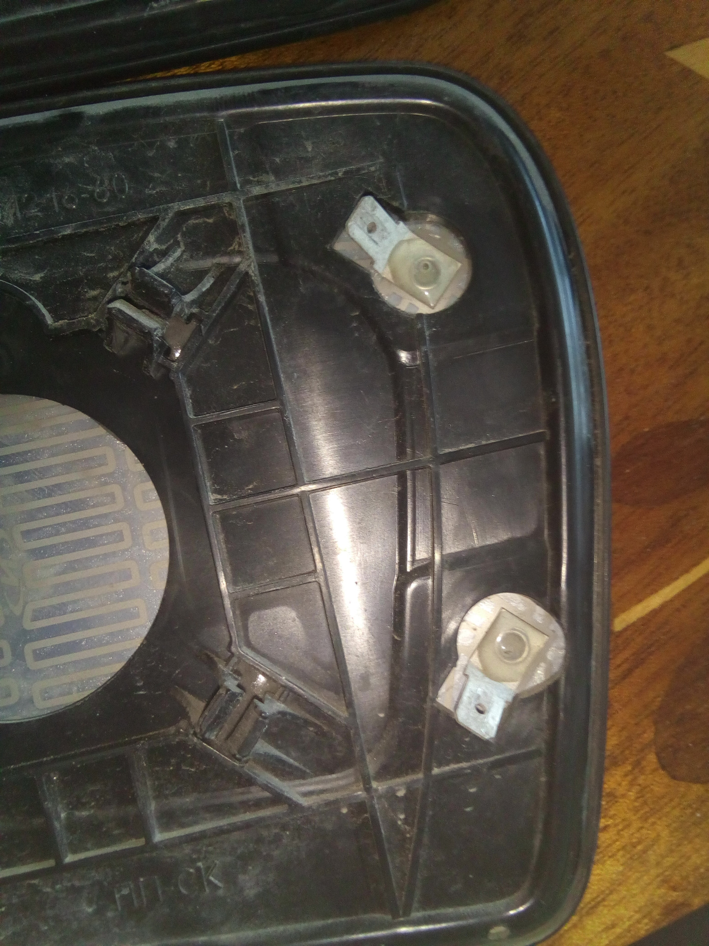

Объездил весь город, узнал, что есть 3 вида крепежа:
1. Дорестайлинговой Шнивы, там защёлки по кругу.
2. Как у меня, защелки по квадратному контуру и расположены по диагонали.
3. Защелки по квадратному контуру и расположены вертикально.
Вот 1 и 3 были везде и с подогревом зеркала, и без него продавали по отдельности, начиная от 200 рублей. С моим креплением нашёл в одном месте за 700 рублей комплект.

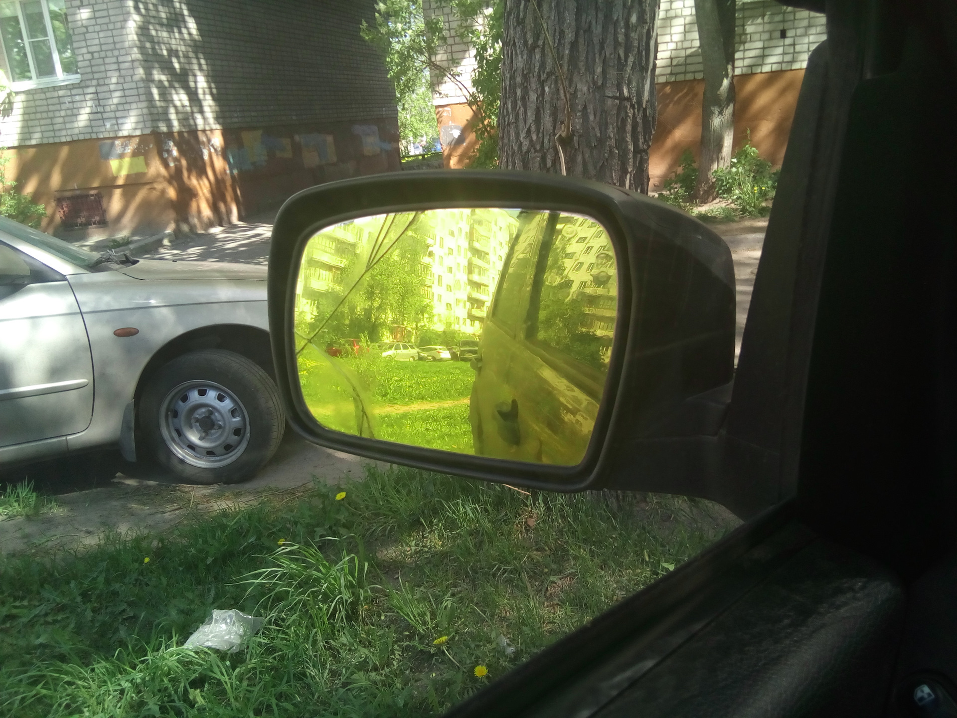

Пока ещё не менял, эффект такой:

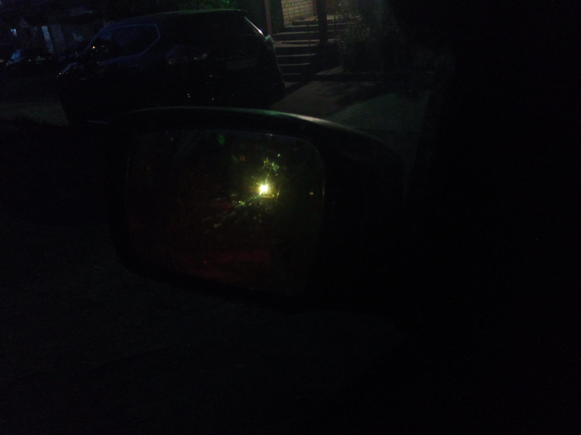

В задних фонарях у меня стоят не стоковые лампы, а на 21W.

Отмечу достоинства и недостатки (езжу почти месяц). Достоинства:
— не так сильно слепит дальний, даже если стоит в упор на светофоре, глазам не больно и не до зайчиков;
— солнце на заре/закате тоже терпимо (но тонировка 5% задняя лучше глушит);
— что то больше ничего не приходит на ум).
Недостатки:
— если за Вами едет кто-то без включенных фар на достаточном расстоянии, его можно и не заметить;
— грязной тряпкой я зацарапал плёнку и она теперь не так прозрачна…
Вот на дворе 21 апреля 2020 года. Решил наконец-то заменить зеркало.
Грел защелки печкой автомобиля, но результата не добился:
Комментарии 6
На дорестайле тоже туго всё ставится. Попробовав разок, побоялся, что раздавлю нафик. Прогрел защелки строительным феном, и всё зашло хорошо. Друг прогревал потоком горячего воздуха из печки перед установкой, тож есть эффект
