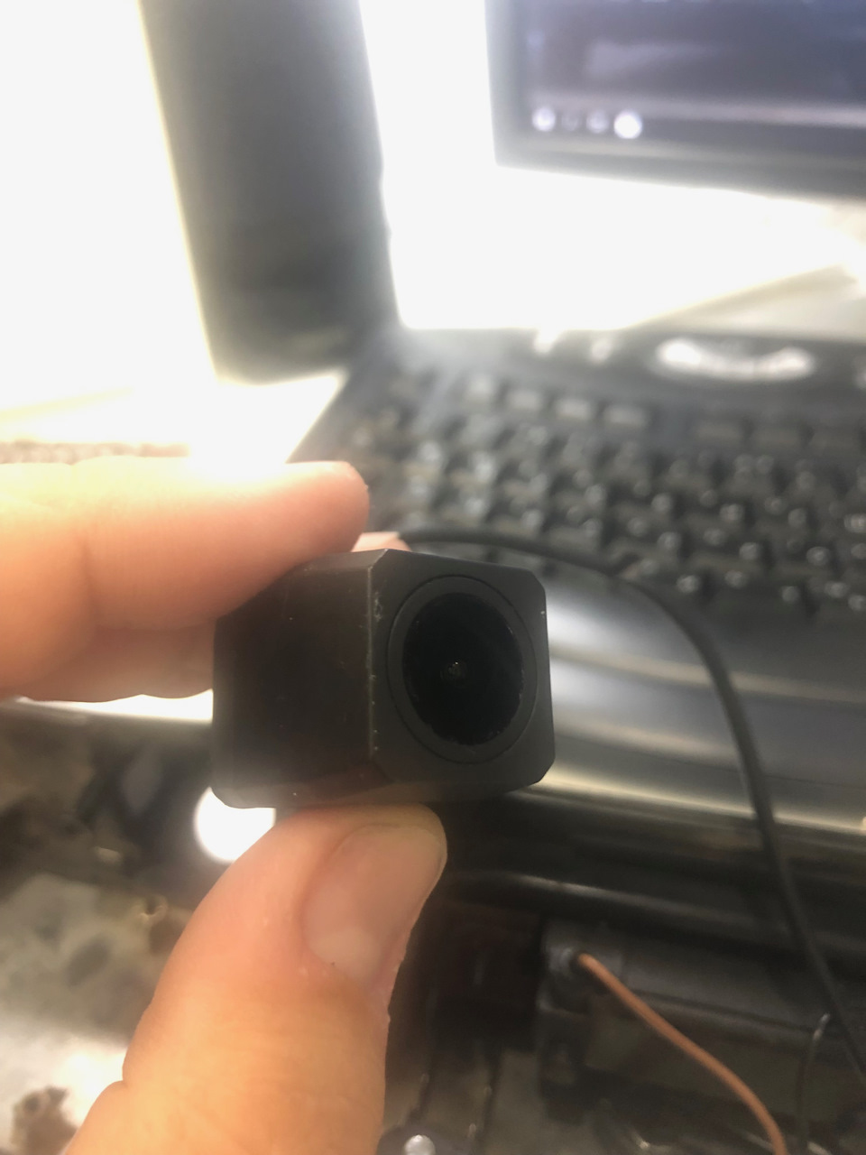

1. Куплена благостная камера в Стране восходящего солнца (что забавно я купил её ровно в 2 раза дешевле, за рубль, а сейчас уже 2).

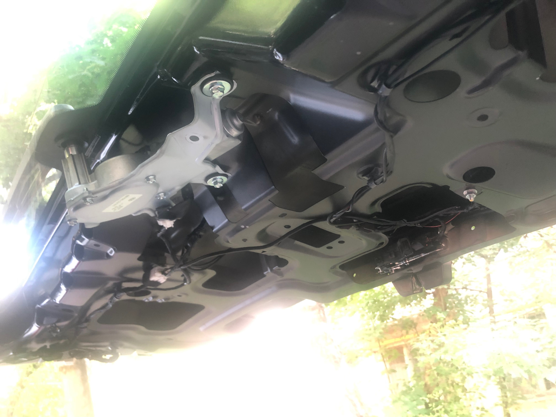

Именно эта камера идеально влезает в наш размер. Прошлую пришлось ставить под углом, получился зазор, чтобы она нормально показывала край бамера. С этой всё намного проще — воткнул до конца, приклеил чем-нибудь (я просто взял клеевой пистолет и пару капель пластика капнул), прошел снизу герметиком, чтобы вода не попадала и забыл. Монтаж/демонтаж быстрый и удобный.
2. Установлен (это еще в прошлый раз) блок задержки включения камеры, которые убирает моргания экрана, когда просто переключаешь с Паркинга на драйв (как я понимаю, на последних версиях ГУ RedPower это добавлено софтом, у меня же только механически можно было сделать);

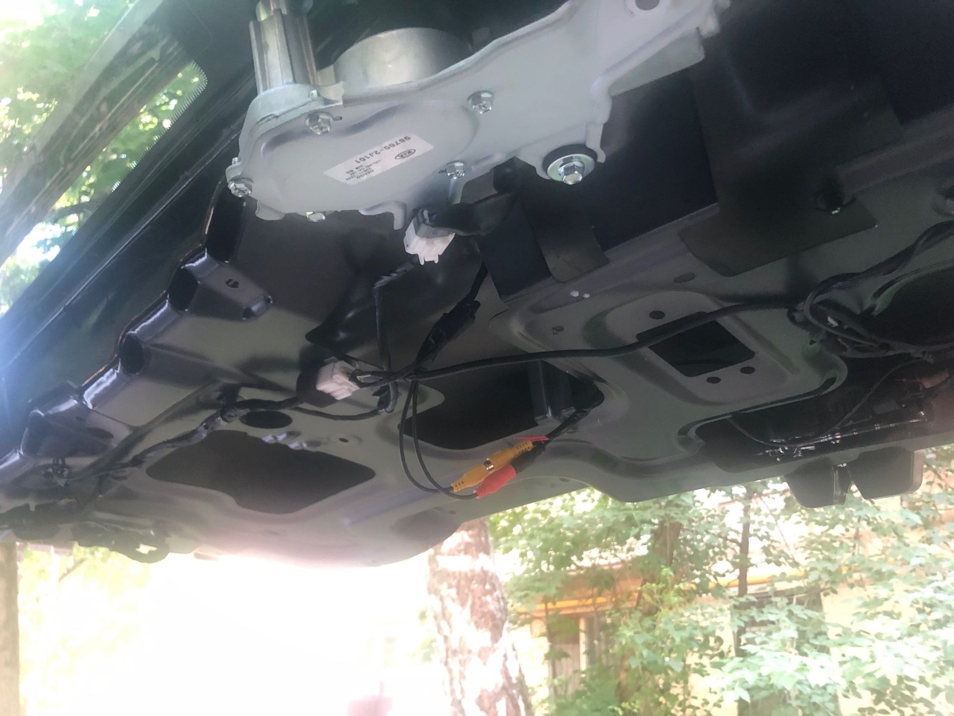

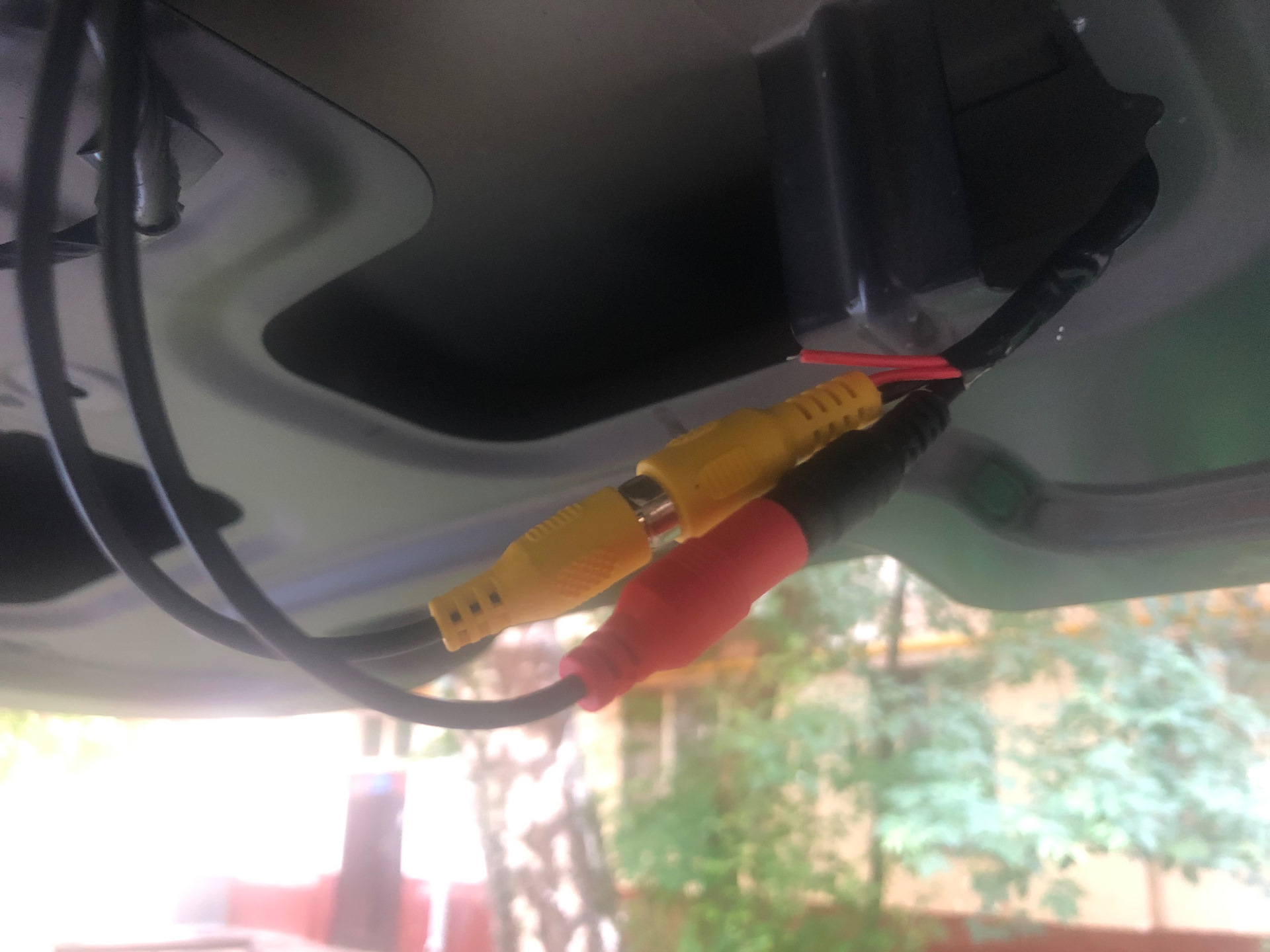

3. Сама камера установлена по штатной проводке, откусили штатный коннектор, нашли нужны провода, питание взято от ламп ЗХ, все коннкекторы выведены внутри багажника, чтобы за накладкой они не окислялись.
Теперь замена камеры это работа 10 минут, скинуть накладку, отключить подключить новую камеру:
4. Все аккуратно спрятано и стянуто в штатную проводку, чтобы не выделялось и не перетиралось:

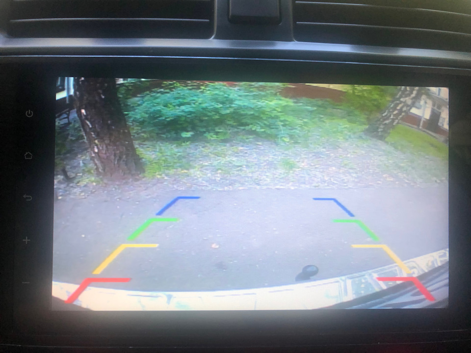

5. Ну и качество картинки, само собой, стало много лучше:

Привет! Подскажи, а на зеркале изображение сохранял?
Углов бампера все таки не видно, значит не 170градусов. Лукавые желтые братья.
Посмотрим, сколько проживет. Я устал их менять, так и забил.
На прошлой машине китайская камера прожила все 5 лет, при том, что я еще к ней омыватель вывел (сюда думаю тоже выведу). Тут скорее вопрос не в камере, а в качестве герметизации… С наружи то всё ок, загерметил хорошо, но наша накладка это полная жопа… там всегда грязь, поэтому видать и камеры летят… Не думаю, что это косяк китайцев.
В любом случае, основной посыл был как раз в создании удобной проводки внутри машины, чтобы камеру можно было поменять за 10 минут в любых условиях…
P.S. Да, до 170 реально недотягивает, но картинка хорошая. В любом случае, можно поискать еще камеры))) Цена вопроса небольшая.
