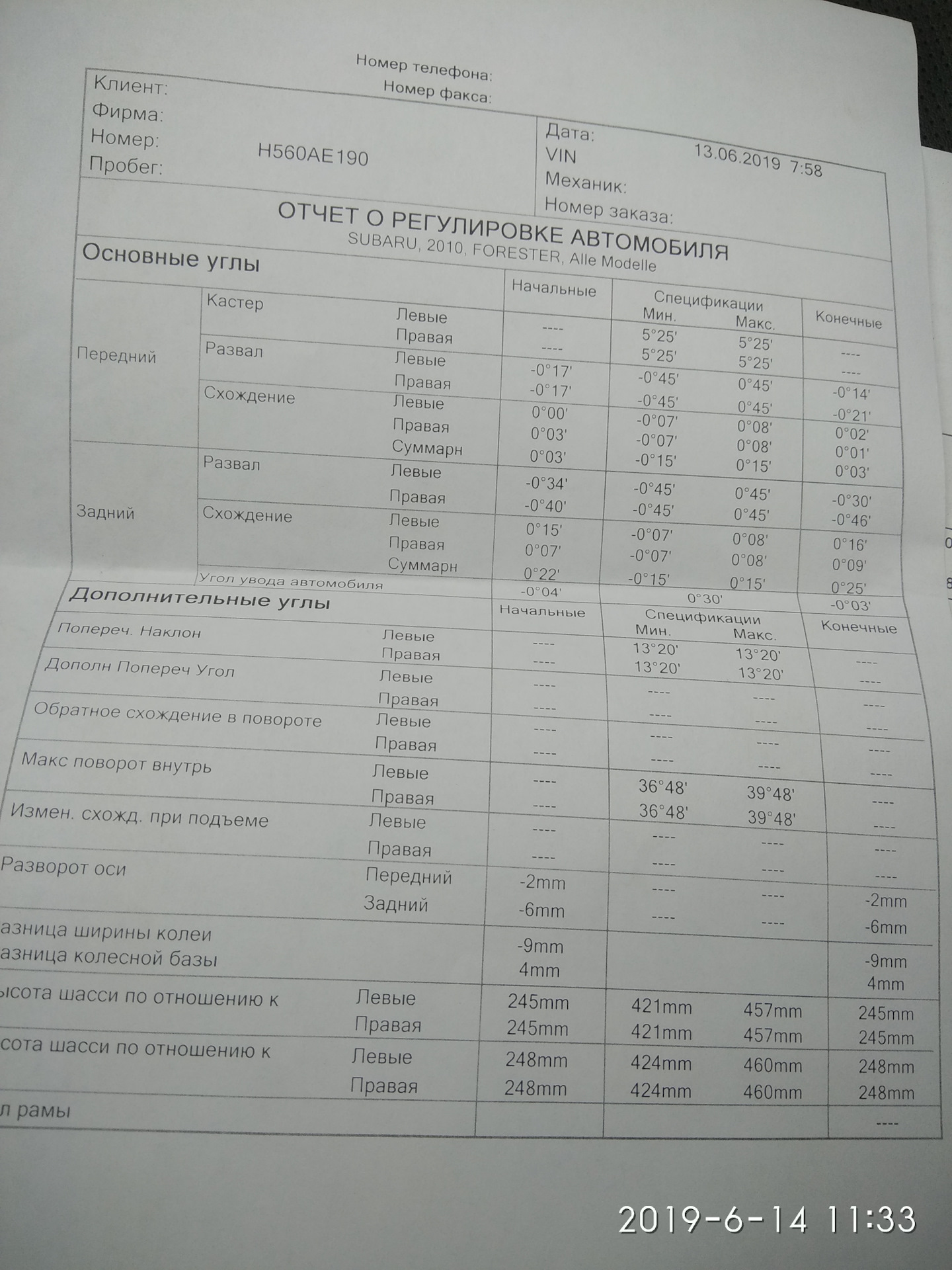

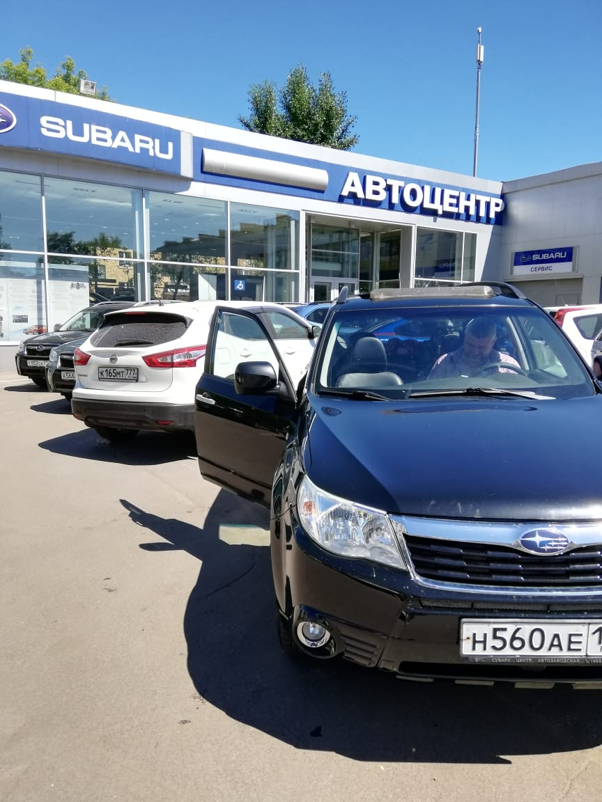

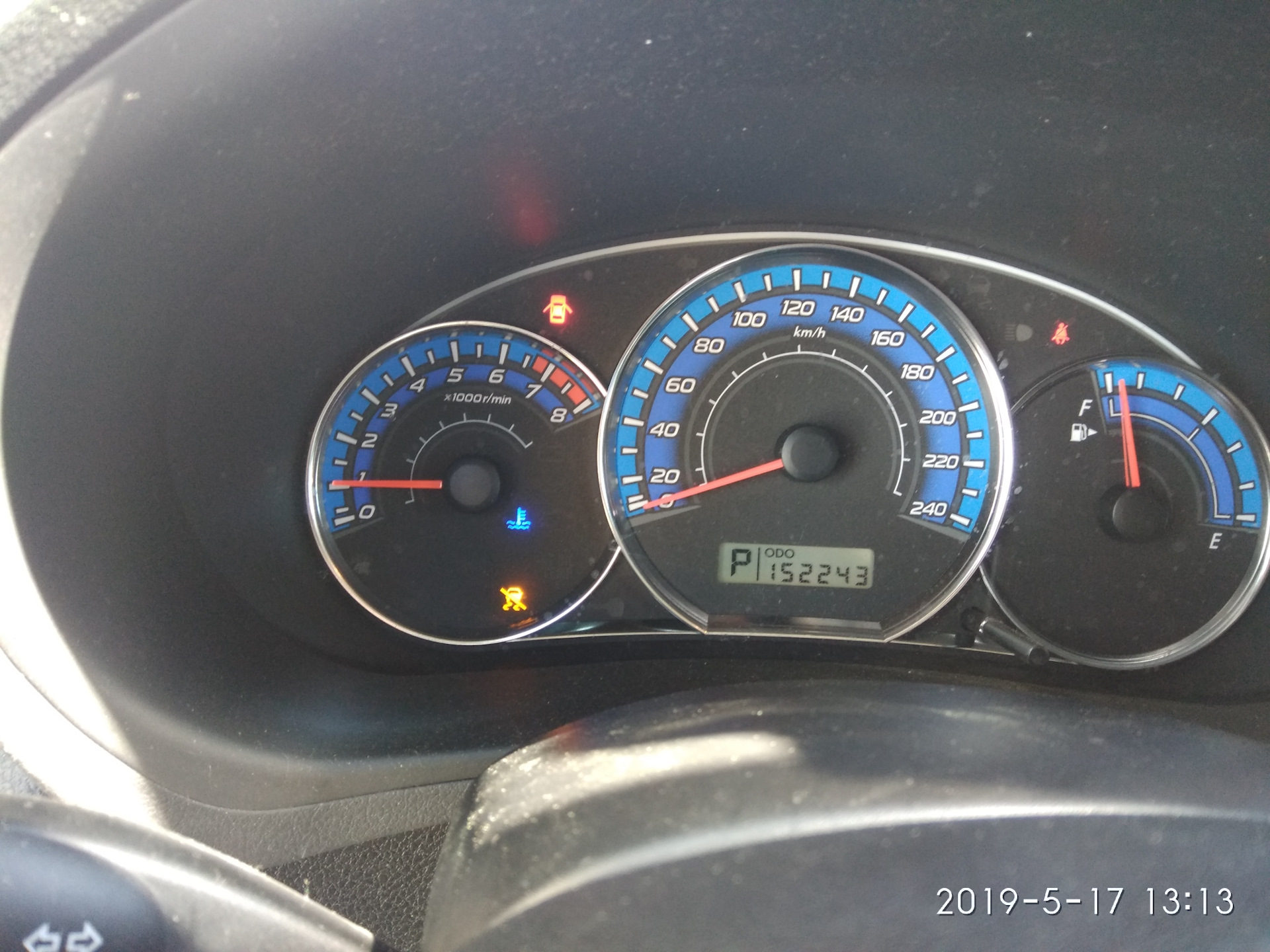

При перетяжке руля провернул на оборот датчик положения руля, отсюда ошибка ESP. Позвонил в У Сервис на Каширке, озвучил проблему, они отказались делать и отправили меня на Башиловскую. Работа с мойкой заняла около 40 мин, денег отдал 4200р. Одним из плюсов стало, что сделали сход развал, а то всё равно хотел делать, в зиму новую резину обувать.

Аналогичная проблема была, самостоятельно выставил в ноль у данного шлейфа, у дилера сбросили ошибку и выставили программно за 500р, естественно без мойки и схода развала.
Да все тоже выставил, но на месте по другому делать не согласились
