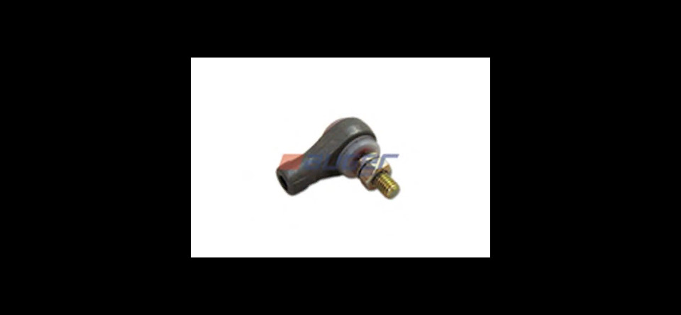

Приветствую всех гостей моего бортжурнала! Ну вот как то решил я ревизию тормозным механизмам провести. В ходе ревизии установлено что суппорта в отличном состоянии, просто прочистил колодки и направляющие колодок, затем смазал медной смазкой. Диски Тайга отлично себя показали. Потом как у всех, добрался до стоек датчика корректора фар, а там закисоны. Заднюю стойку разработал нормально, а переднюю не смог реанимировать и сломал. Заказал 4 наконечника SAMPA 080.125.
Есть еще 080.124 там длиннее резьба, но нам нужны те которые 080.125.

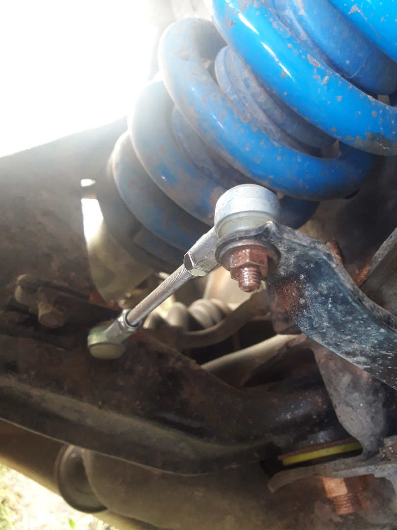

Устанавливаем готовый продукт на место.
Дальше походил, посмотрел и решил заменить еще заднюю стойку корректора.
Собрал по той же схеме.
Установил на место, теперь будем монирорить на сколько их хватит. До этого как видно поменял стойки заднего стабилизатора с комплектующими от ТОЧКА ОПОРЫ.

А если подвеска поднята, не надо тягу длиннее сделать, что б фара в пол не светила?
Ничего не менял, светят как и светили.
Рычаг то вниз ушел, датчик повернуло, и система думает, что тачка на жопу присела и светит в небо, а стало быть и фары опускает. Я так думаю
Рычаг и спереди вниз ушел и сзади, баланс соблюдается!
