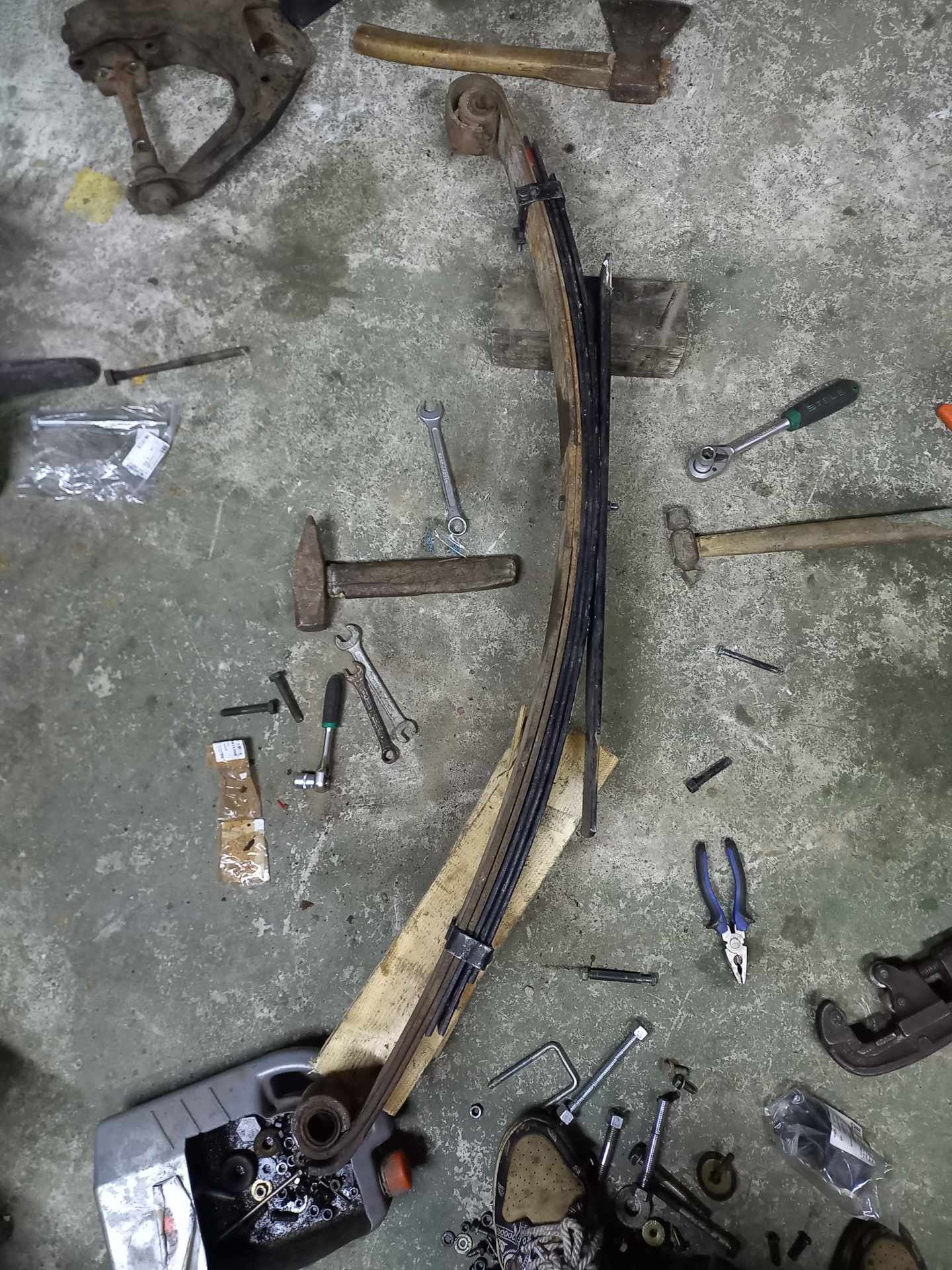

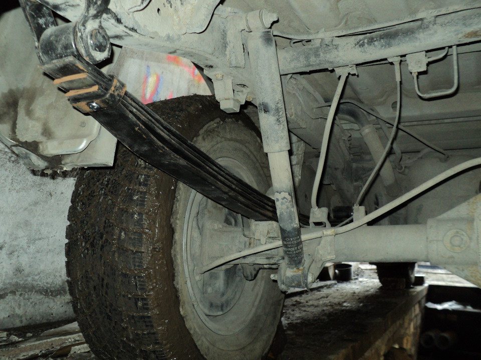

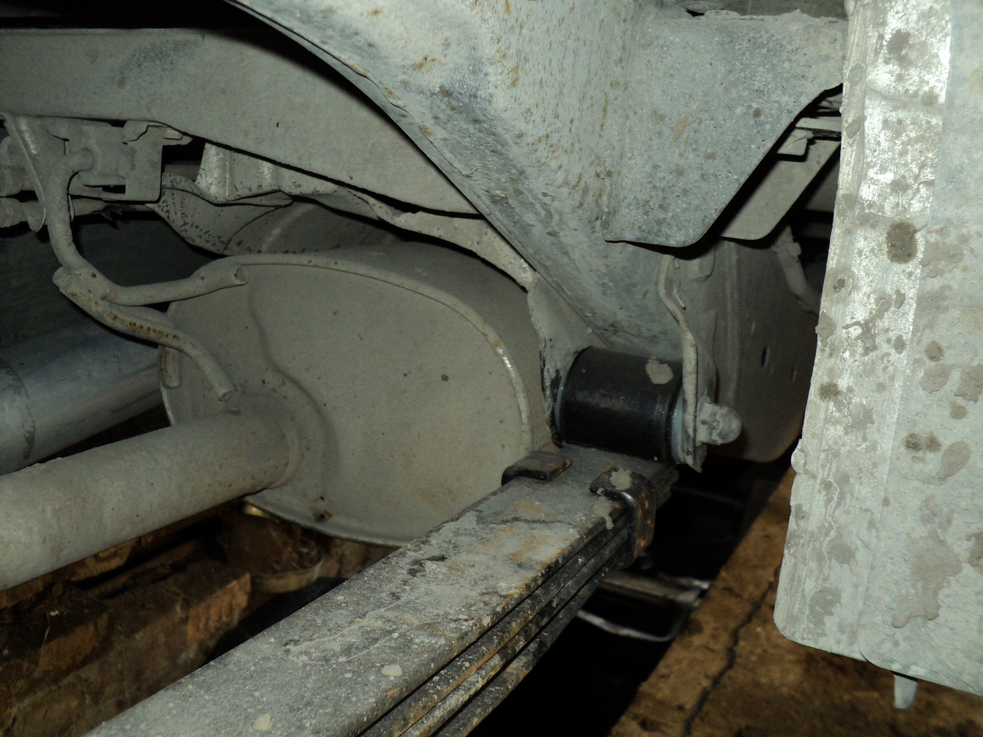

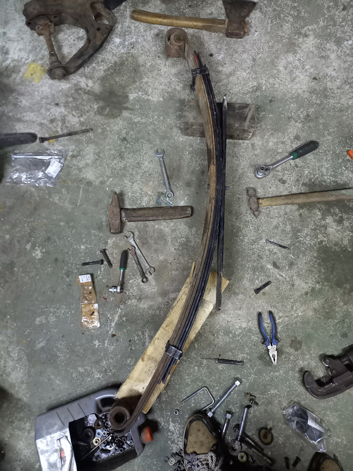

На самом деле то, что коренные листы полопались не удивительно, ибо 15 лет машине. И то что лопнули обе рессоры одновременно меня не удивляет. А то, что это случилось именно во время внедорожного походика, а не на крытой парковке так и вовсе ожидаемо.
Проехал на сломанных рессорах семьсот километров (после Удомли заехал в гости к отцу на Селигер) и докатился до клубного сервиса. И вот мы добрались до того, что меня удивило:
Рессор на полноприводного "Оленя" нет от слова совсем, ни в наличии ни под заказ.
За изготовление новых просят конских денег в размере десяти тысяч за каждую, но альтернативы, похоже, нет…
Печалька…
Дополнение:
Большое спасибо коллективному разуму. Рессоры найдены здесь:
kitparts.ru/parts/great-w…dnej_podveskiamortizator/
Поговорил с консультантом, заказываем.
В понедельник обещаются привезти.
Новое дополнение:
Китайпартс оказалась какой-то несерьезной конторой.Сегодня весь день динамили и рассказывали сказки про машину которая якобы где-то в пути. К вечеру сообщили что рессор нет.
В результате, спасибо драйву, нашлись рессоры б/у в Подольске, то есть в непосредственной близости от нашего сервиса. Надеюсь сегодня механик заберет и скоро машинка будет на ходу. )
Дополнение:
Рессоры поменяли. И сразу провели небольшое ходовое испытание. Смотались в Пермь за машиной Юры Бронемишки. 3000 км с хорошей загрузкой. Полет нормальный.

Увы, но через пару лет новые рессоры выгнуться в обратную сторону(был печальный опыт.) Я бы по искал б/у оригинал.
Я просто куплю новые оригинал. :)
К сожалению на нашу машину оригинала почти не найти. Да и детали которые идут на машины-это совсем другие детали, которые продают как запчасти. Увы, но это мировая практика.
Будем надеятся, что послужат. Тем более, есть поддержка в виде пружин.

Моё мнение, чтобы не иметь в дальнейшем головняк, нужно пойти в магазин с уазовскими железяками и купить трехлистовые рессоры с патриота, даже в случае поломки всегда можно найти запчасть и поменять.Крепление переделать не представляет сложности любому квалифицированному слесарю. Я их много куда вставлял и на бт-мазды и на навары и прицепы, всего не упомню.
При необходимости и добавить листы всегда можно, хотя если в кузов по 1,5 тонны не грузить и трех хватит.
Варить раму не хочу. Да и ставить Патриотовские рессоры тоже, они, имхо, никакие. Особенно против моих пятилистовых.
Это распространенное заблуждение про никакие рессоры, вполне себе работают, можно и без сварки обойтись я думаю.
Вот нарыл на ниссан-навару болт в болт вставали, правда лист добавлял.но там хозяин любил грузить машину от души.Дело было лет 7-8 назад.Машина под моим наблюдением. Жалоб не было.
На своих рессорах периодически вожу в кузове тонну. На Патриотовских это будет проблематично.
Что до заблуждения — у каждого свой опыт. И с точки зрения других мы все во многом заблуждаемся.

А с вашей рессорой что, лист? Коренной или 3? Пробег какой?
Да, лист лопнул. Какой-то средний, не разбираюсь пока какой это. Пробег 152 тыщи.
